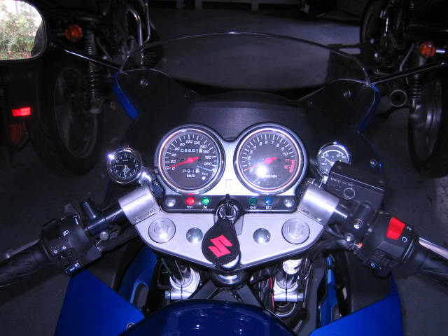

Das ist OK. Du brauchst noch die Lenkstangen li+re und 2 Torbandschrauben zur Fixierung der Platte. Diese mit max. 10Nm anziehen und üebr Kontermuttern sichern...
Umbau sieht etwa so aus wie im Bild.....

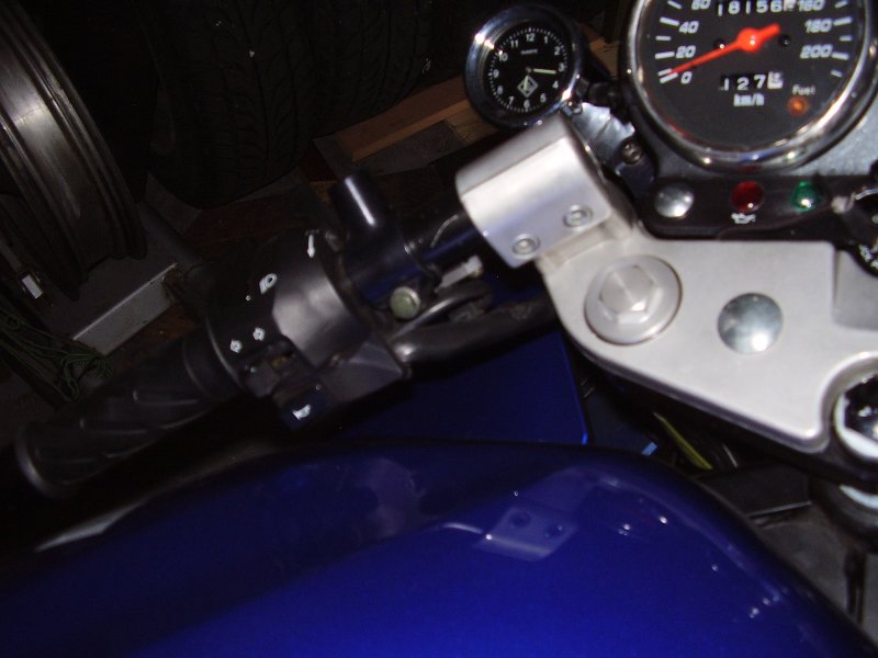

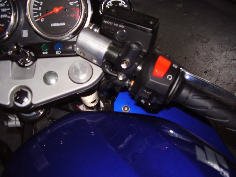

So siehts mit den mittleren Stützen aus:
Hits:	670
Größe:	56,4 KB
ID:	5115   Klicke auf die Grafik für eine größere Ansicht
Hits:	675
Größe:	67,9 KB

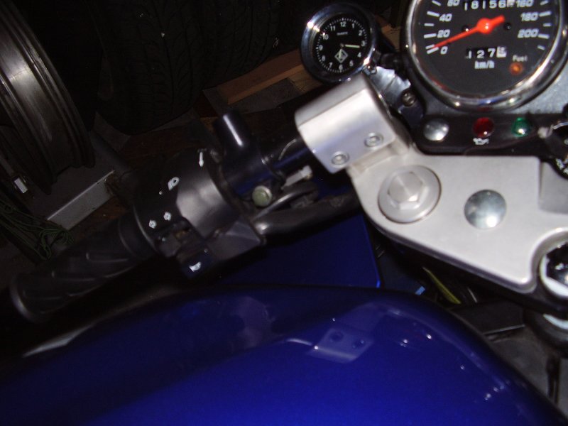

Alt 10.07.2010, 06:27:32   #24
Flipstar1

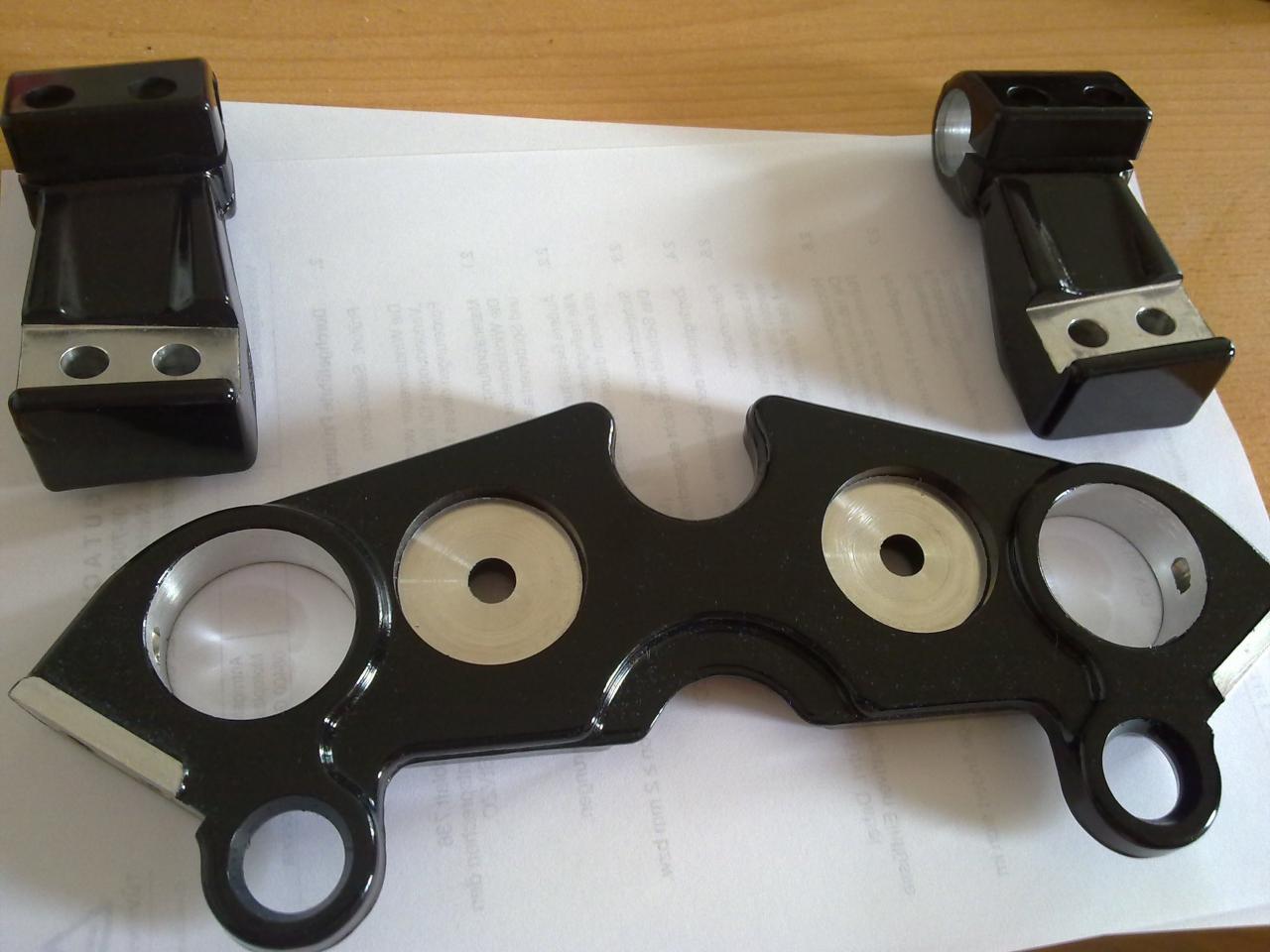

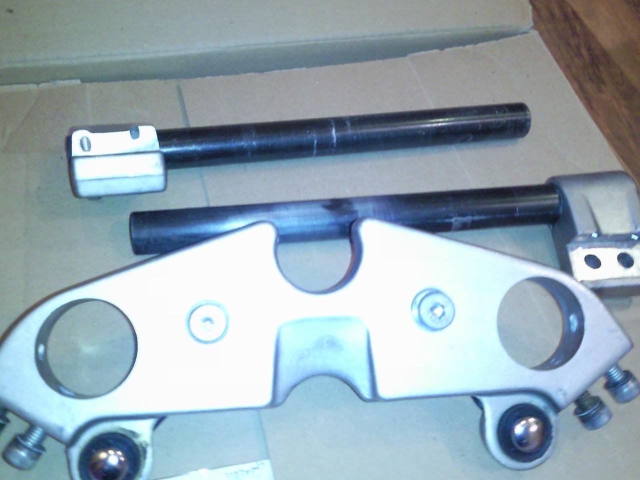

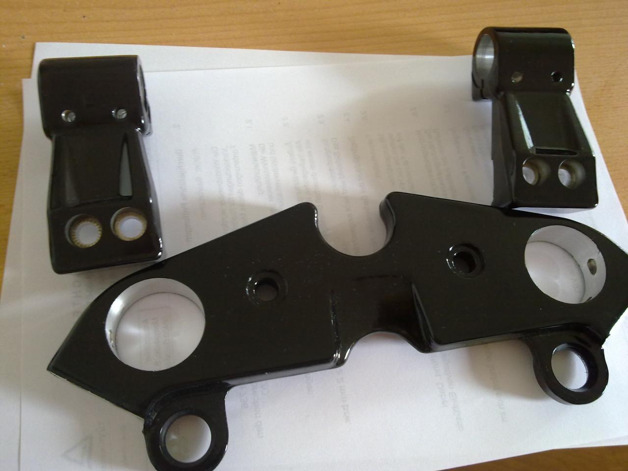

So nun mal ein Update.
Habe nun die mittleren Raiser und die Brücke habe ich nach meinem Geschmack bearbeitet.
Siehe Bilder einmal Alt... zwei Mal neu (Schöner Eurofighter-Lack)
Jetzt hab ich aber noch eine Frage wegen der Bremsleitung. Ich habe ja Stahlflexbremsleitungen und die Befürchtung das sie durch den Umbau zu lang sind. Vielleicht kann mir ja jemand mal ne Info geben wie lang die Bremsleitung bei der alten GS ist (also die mit den Stummellenkern)
Irgendwer hat ja diesen Umbau schon gemacht. Gibts da irgendwie mal ein Gutschaten oder so vom TÜV damit ich erst gar keine Probleme beim Eintragen bekomme?
Ach und weiß jemand welche Schlüsselweite die Steuerkopfschraube hat? Brauche mal ne Uhr im Cockpit
Schonmal einen dicken Dank
Gruß Daniel

Alt 10.07.2010, 22:06:58   #25
Beiträge: 5.327
Die originale Bremsleitung passt auch beim Umbau - wenn du deine Stahlflex entsprechend der alten, originalen Leitung gekauft hast, sollte es passen...
