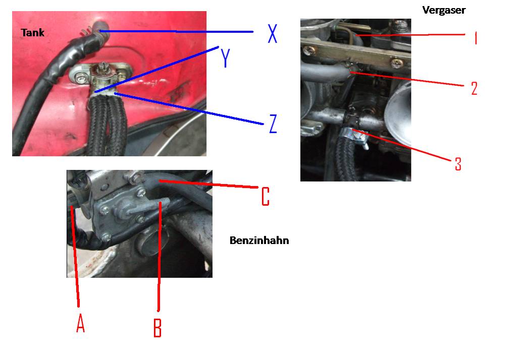

Hallo Miteinander,
meine Gs500E Bj 92 will zur Zeit nicht. Das Mopped war längere Zeit gestanden. Ich hab den Vergaser reinigen müssen und dazu alle Schläuche abklemmen müssen. Jetzt sind die Düsen zwar wieder frei aber sie will leider trotzdem nicht anspringen. Hab die Zündkerzen rausgebaut und die waren recht trocken bzw. ich denke der Sprit hat nicht gereicht...
Ich denke ich habe die vielen Schläuche irgendwie falsch angeklemmt... Aus dem Reparaturhandbuch werde ich leider nicht schlau...
Vielleicht kann mir ja einer von euch helfen...
Im Anhang findet ihr ein jpg wo Benzinhahn, Tank und Vergaser abgebildet sind. Habe die Ein- und Ausgänge bezeichnet zu besseren Kommunikation
VIELEN DANK im Voraus
Scheteffen

Also:
Z = A Reserveschlauch
Y = neben C On-Schlauch
C = 3 Benzinschlauch zum Vergaser
X = Tanküberlauf
1 = B Unterdruckschlauc
2 = Vergaser überlauf gehört über die Airbox
sobald der unterdruchschlauch dran ist sollte die maschine anspringen
wenn du den benzinhahn auf pri stellst sollte die maschine auch anspringen
ansonsten steht alles hier:
http://www.gs-500.info/index.php?title= ... C3%BChrung

Läuft wieder..... Danke euch
