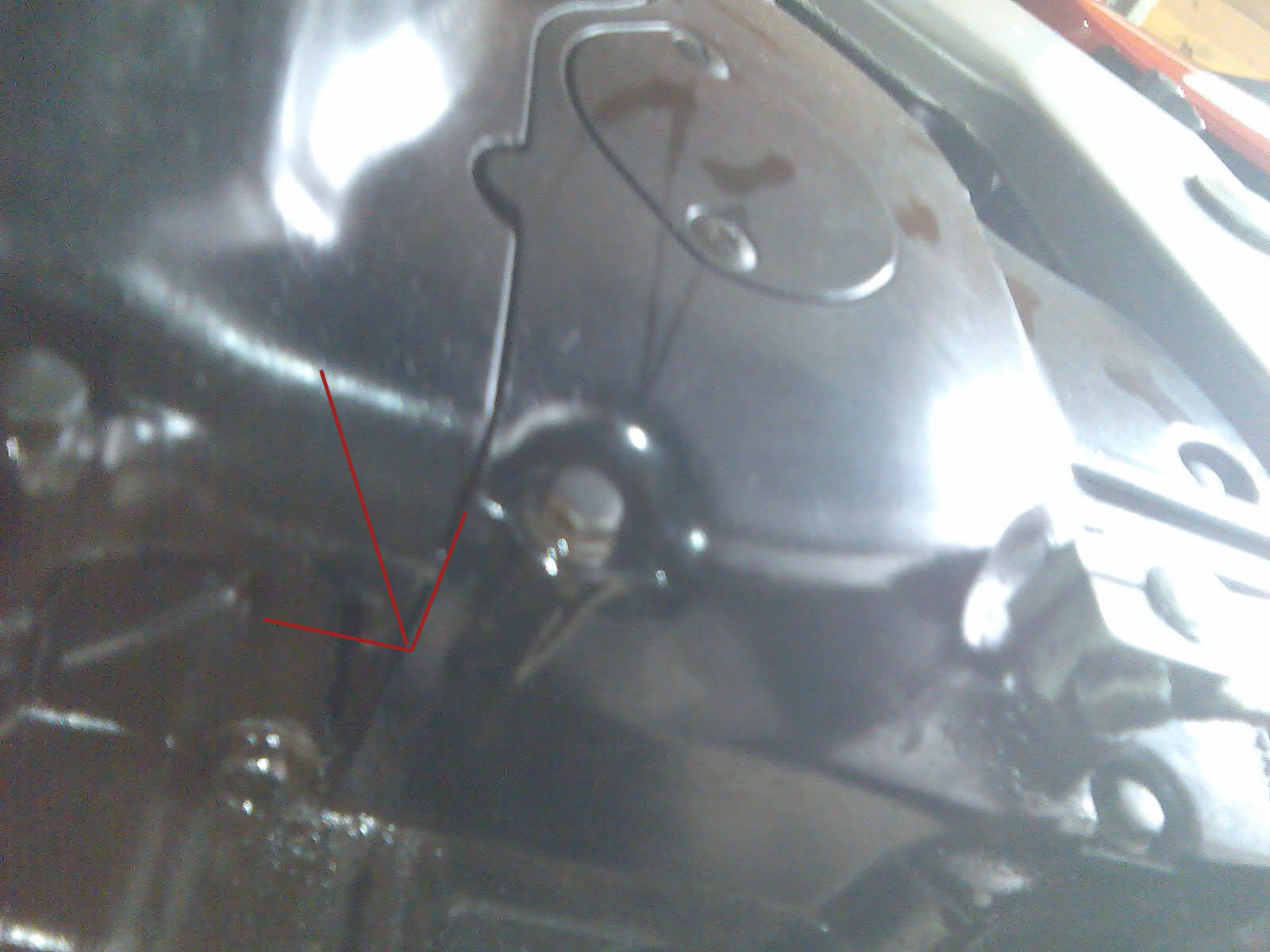

wenn ich meine GS nach einer Fahrt hinstelle verliert sie immer ein wenig Öl.
Nicht viel, aber doch immer ein kleiner Fleck.
Ich vermute dass es wohl an einer Dichtung liegt. Könnt ihr mir anhand den Fotos sagen an welcher Dichtung?

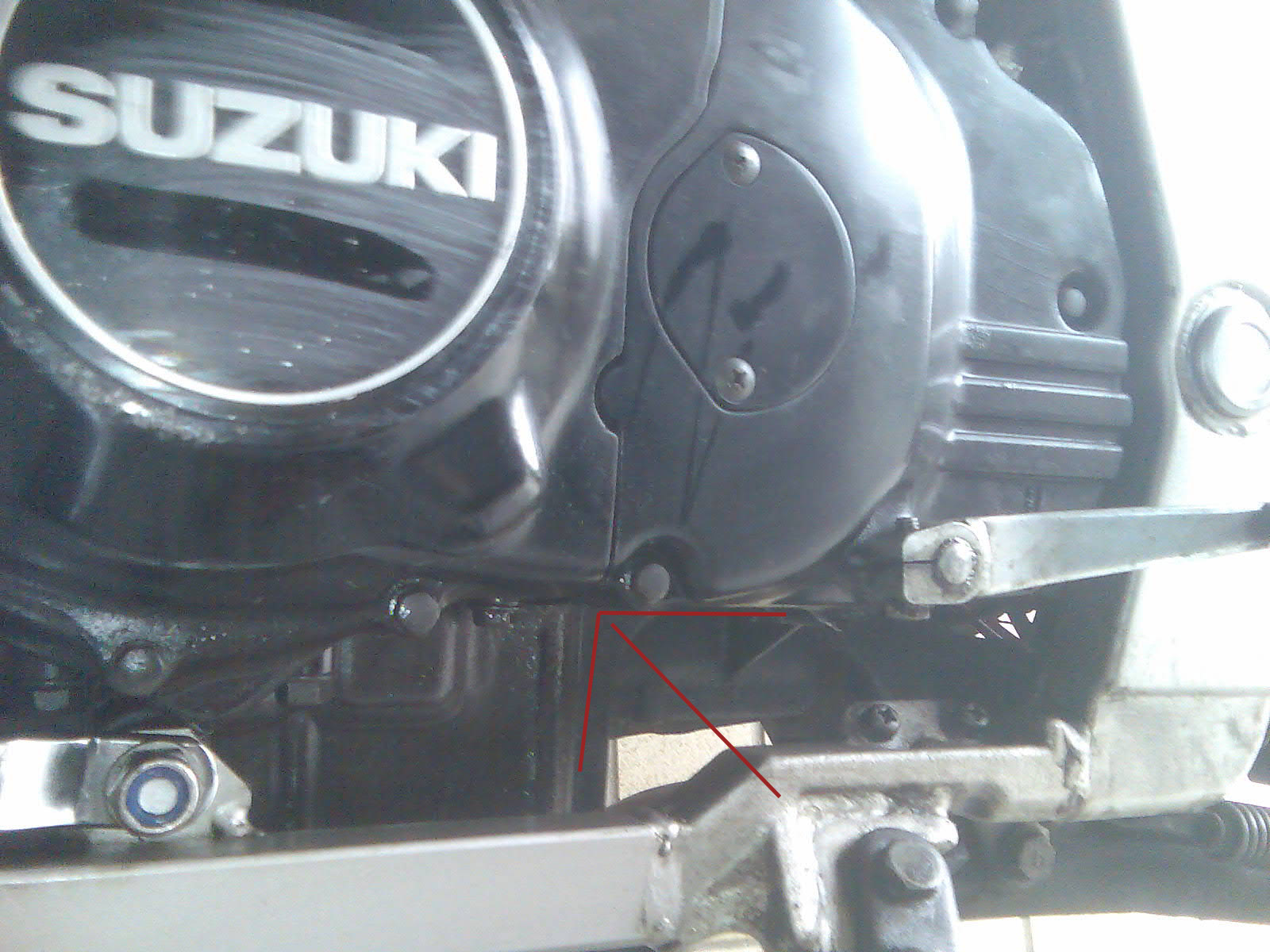

Bei dem zweiten Bild:
da wo der Pfeil hindeutet ist eine Öffnung, wo man mit dem Finger leicht etwas hinein kann. Hier kommt das Öl hauptsächlich raus. Man siehs auch an der Schraube die links vom Pfeil ist wie sie glänzt.
Danke für Hinweise

Alt 18.05.2009, 10:21:18   #3
joogl
Registriert seit: 11.08.2008
Beiträge: 102
Standard Re: meine GS verliert Öl an einer bestimmten Stelle
danke für die Verlinkung. Den ganzen Dreck hab ich jetzt schon rausgemacht.
Allerdings hab ich den anderen Deckel, also den von der Lichtmaschine und siehe da, da ist die Dichtung an einer Stelle schon abgerissen.
Bei Louis gibts aber nur eine Kupplungsdeckeldichtung und keine Lichtmaschinendeckeldichtung.
Wo bekomme ich eine für den LiMaDeckel?
danke.

Alt 19.05.2009, 12:10:08   #7
Boah, dann ist dein Händler echt ein Arsch!
Part# 11483-44110 Desc GASKET,MAGNETO USD Price 10.95
