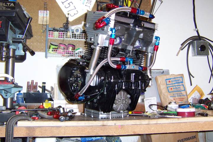

Sowas villeicht.....hmm?

mhh cool haben will ^^
kosten? tüv? leistung? xD

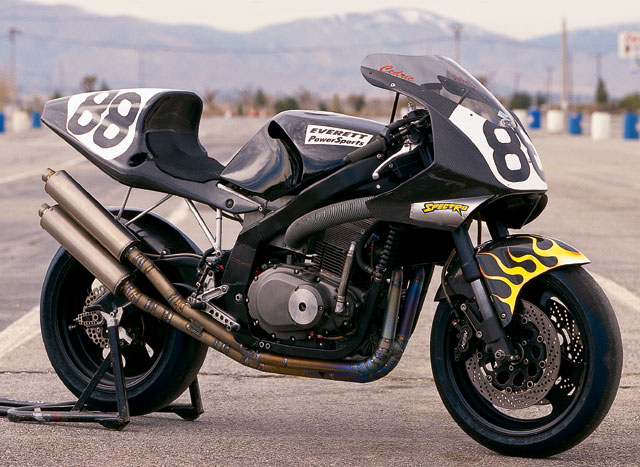

Das ist eine getunte GS rein für die Rennstrecke.......Kosten: unbezahlbar
Hat ein Ami gemacht.

ach die ^^
nur den motor alleine hab ich bisher noch net gesehn
