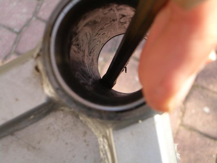

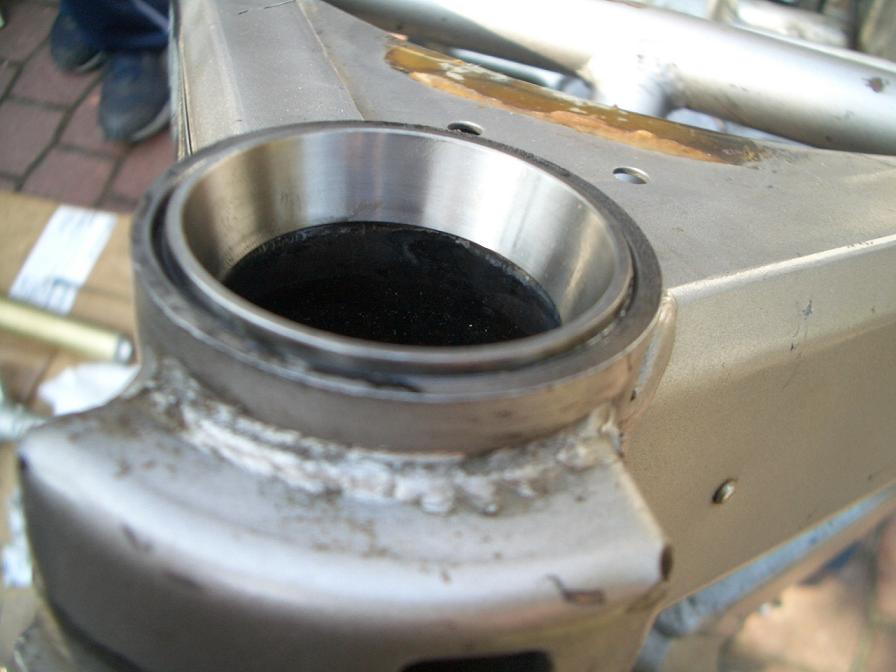

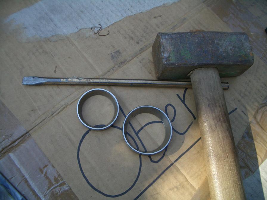

Ich habe mir zum Austreiben der Lagerschalen einen dünnen Meißel im Baumarkt besorgt (<4€).
Innen ragen jeweils die Ränder der Lagerschalen wenige Millimeter in den hohlen Steuerkopf hinein. Genau das ist die Angriffsfläche für den Meißel:
Hits:	5729
Größe:	76,5 KB
Nach und nach kann man so mit Hammerschlägen die Lager heraustreiben (das untere von oben, das obere von unten). Dabei schön gleichmäßig reihum meißeln, damit das Lager nicht verkantet und irgendwann dann auch drauf achten, dass besonders die obere Schale nicht wegfliegt und vielleicht noch Kratzer am Tank macht.

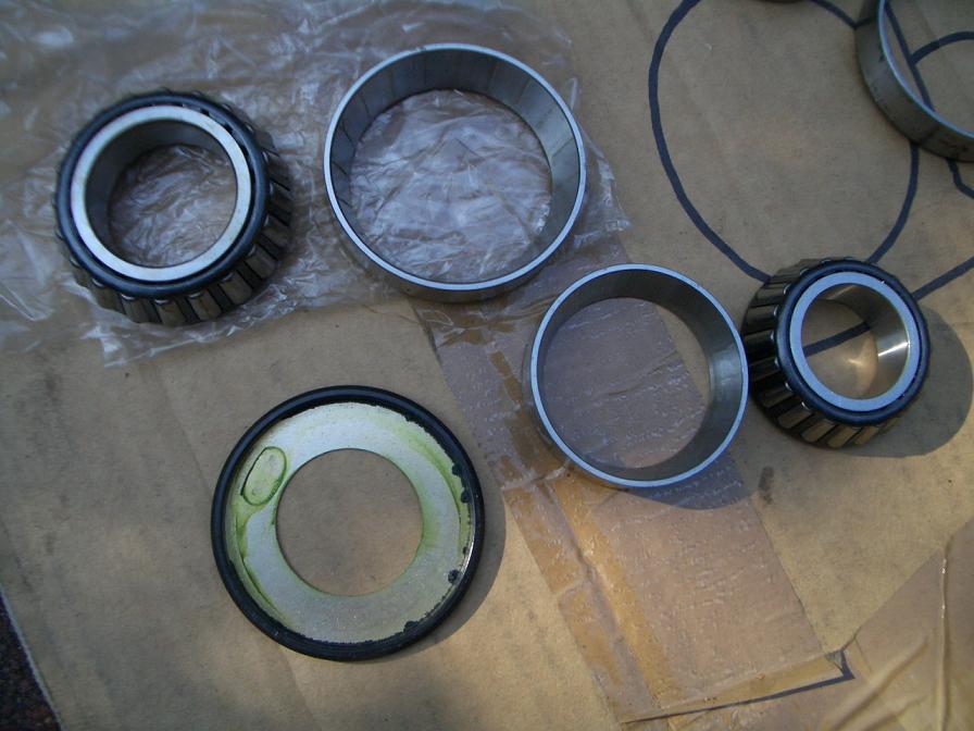

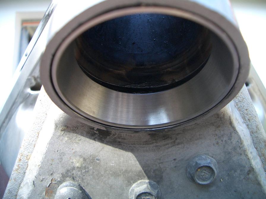

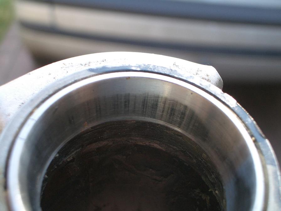

Jetzt hat man die beiden alten Lagerschalen in der Hand:
Hits:	5729
Größe:	107,9 KB
Diese nicht gleich wegwerfen, die brauchen wir noch zum eintreiben der neuen Lagerschalen:

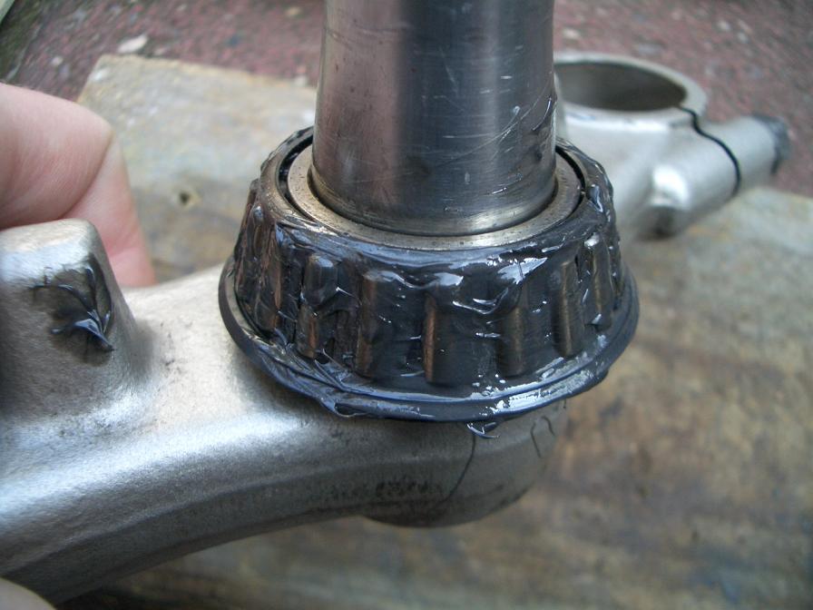

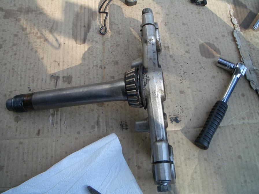

Nun bleibt noch das untere Lager auf der Steuerachse:
Das herunterzubekommen ist nicht so einfach.
Suzuki hat dafür einen RIESEN Abzieher (in der Größe sind die schwer zu bekommen und auch sehr teuer).
Ich habe auch schon davon gehört, den Innenring des unteren Lagers mit einem Durchschlag die Steuerachse hoch herunterzutreiben (Brücke dabei im Schraubstock einspannen).
Das habe ich mehrfach probiert mit dem Ergebnis, dass die winzigen Angriffsstellen für den Durchschlag wegsplittern bevor sich das Lager auch nur einen Millimeter bewegt hat.
Aber vielleicht fehlt mir da nur die richtige Technik...

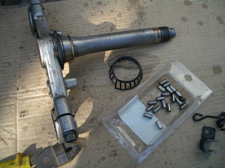

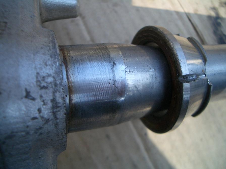

Ich beschreibe hier die Methode, mit der ich schon mehrere LKL erfolgreich gewechselt habe.
Am unteren Lager sieht man die Kegelrollen und ihren Käfig. Der kann aus Metall oder Kunststoff sein. Den knipsen wir mit einem Seitenschneider auf, entfernen die Kegelrollen und haben nun den blanken Innenring auf der Steuerachse vor uns:
Hits:	5813
Größe:	118,9 KB

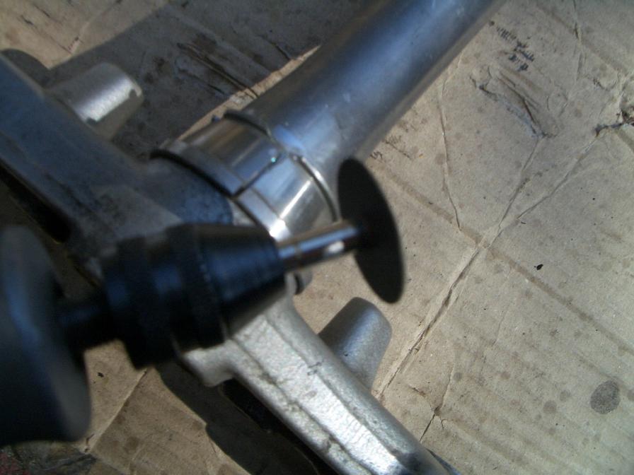

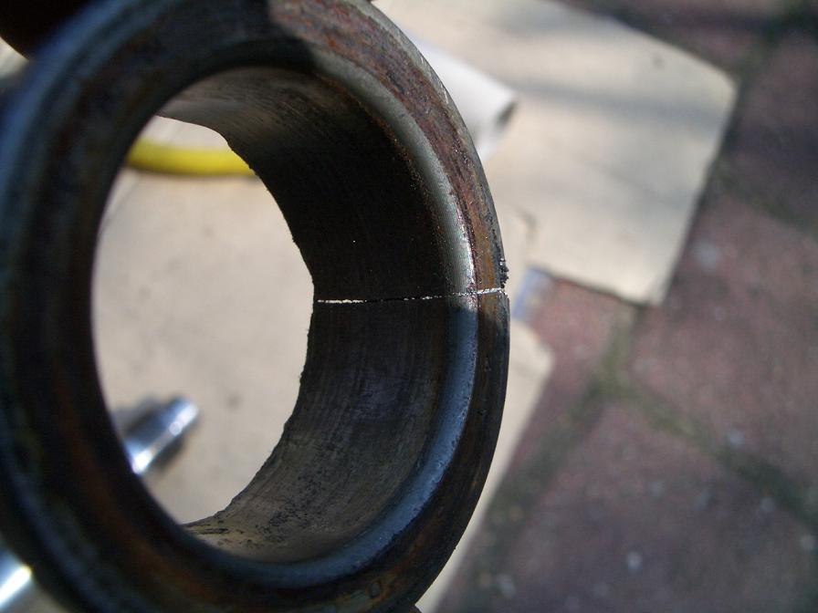

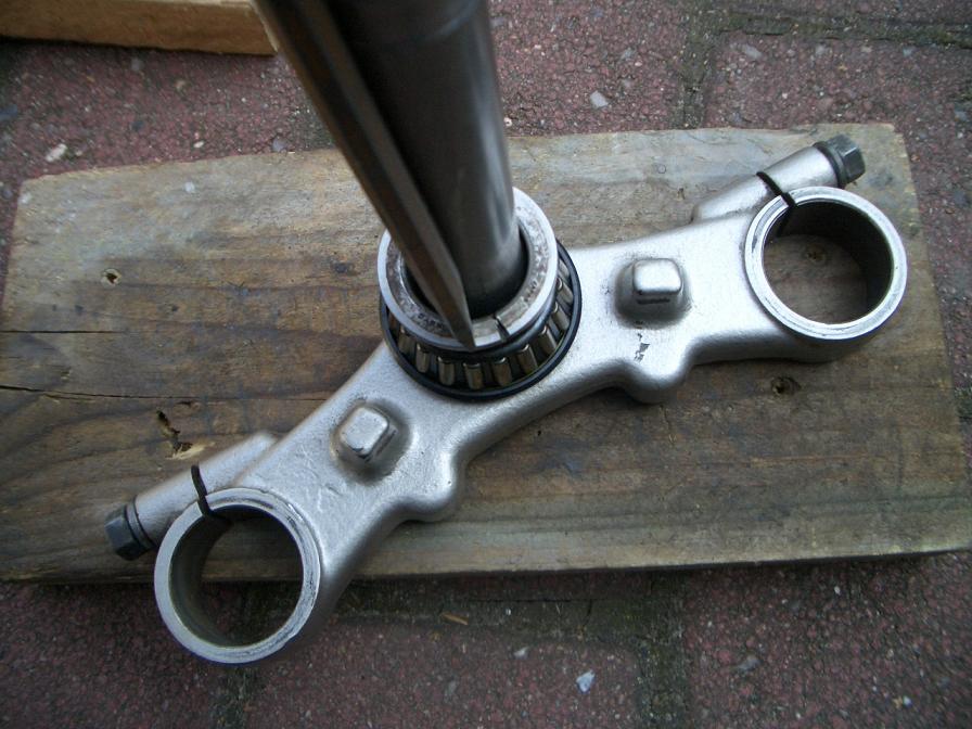

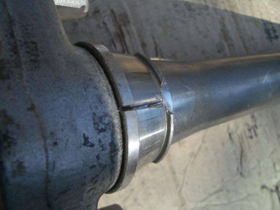

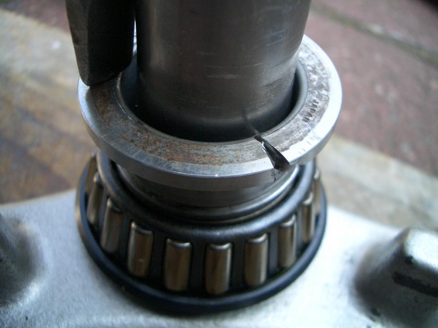

Der wird eingeschnitten und mit einem gezielten Hieb mit Hammer und Meißel gesprengt.
Dazu benutze ich ein Dremelplagiat (der originale Dremel tut es natürlich auch ), welches man für 10-20€ im Baumarkt oder beim Discounter mit massig Zubehör bekommt. Dabei sind auch immer kleine Trennscheiben mit denen man den Innenring prima schlitzen kann.
Dabei unbedingt eine Schutzbrille tragen, den Schlitz nicht zu schmal machen und auch keinesfalls zu tief schneiden!

Eine Flex mit Trennscheibe eignet sich nur bedingt, da für den großen Durchmesser nur wenig Platz ist. Da muss man dann diagonal schlitzen um nicht in die Brücke zu schneifen oder nicht tief genug in den Ring zu kommen.
Ist der innenring gesprengt (dafür was hartes unter den Ring legen) kann man ihn leicht abziehen.

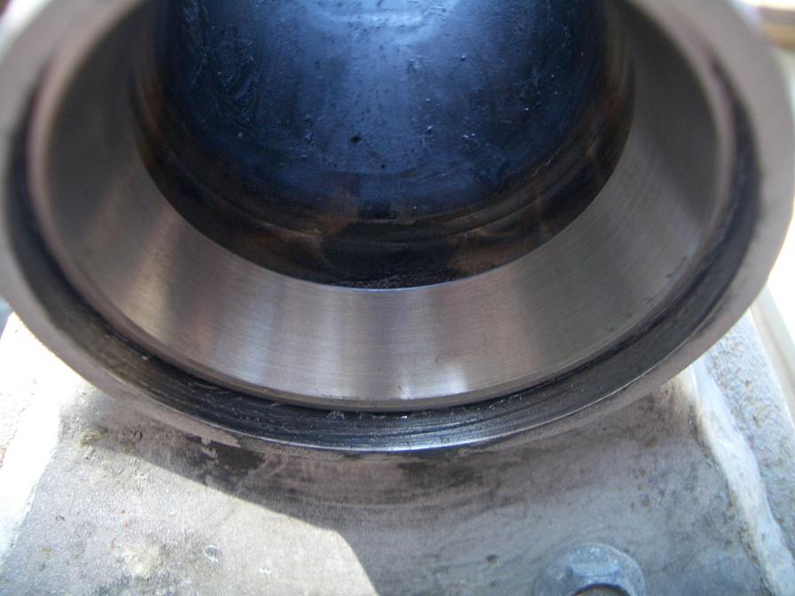

Die Lagersitze im Rahmen schön sauber machen und einfetten damit's besser flutscht.

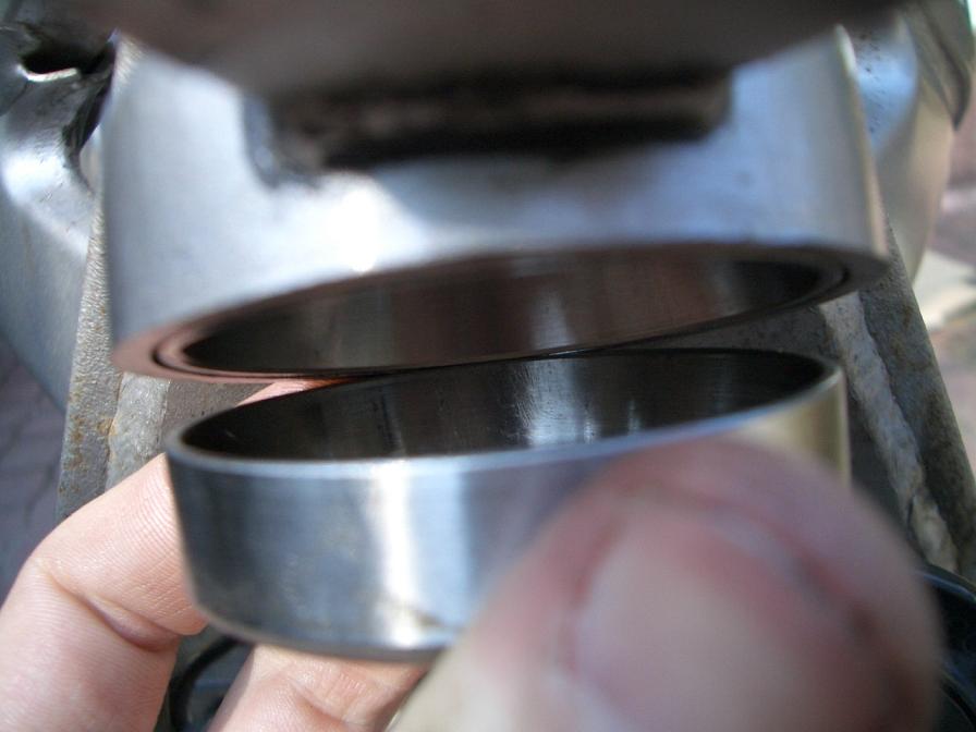

Die neue Lagerschale gerade ansetzen und nach und nach in den Lagersitz schlagen. Dabei schützt ein hartes Holz zwischen Hammer und Lagerschale die Schale vor Beschädigungen:
Hits:	5493
Größe:	101,6 KB
So bekommt man die Lagerschale aber nicht komplett in seinen Sitz, da der gut 2mm tiefer sitzt:
Hits:	5368
Größe:	108,5 KB

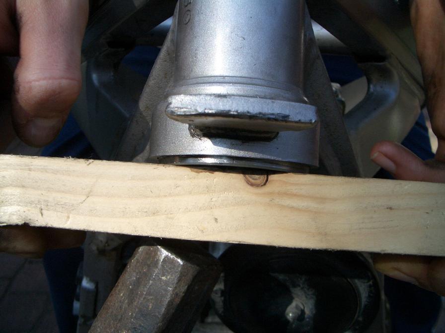

Jetzt nimmt man sich die alte Lagerschale, dreht sie um und setzt die auf die neue Schale und treibt die Schale bis zum Ende des Sitzes ein. Ob man angekommen ist hört man deutlich am Geräusch (satter metallischer Klang):
Hits:	5433
Größe:	81,8 KB

ich weiß nicht, ob das bereits soweit bekannt ist...fand das allerdings ganz interessant.
Vielleicht geht es anderen auch so, ich habe mich dumm und dusselig gesucht nach der unteren Staubdichtung.
Hatte mir die beiden Lager von Skf separat besorgt, jedoch fehlt diese natürlich dann dabei.
Also das Ding heißt Nilos Ring 310 32006XAV und kostet knappe 3 Euro.
Da die Dichtung sonst nur beim Lagersatz, bzw. separat für wesentlich mehr Geld über Ebay England erhältlich ist, dachte ich, dass das dem einen oder anderen hilfreich sein könnte.
Gruß...Marco
