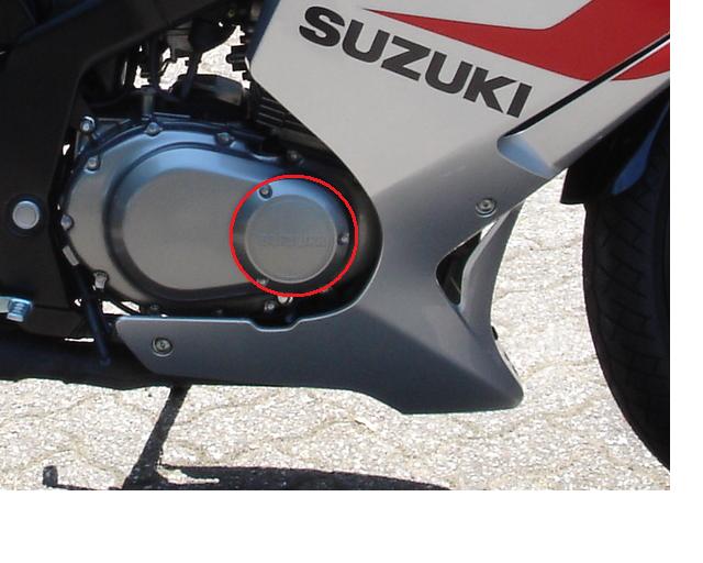

...gestern bin ich leider mit meinem Motorrad, nach nun gereade mal einem Monat, umgefallen. Ich würde gerne die ungefähren Kosten erfahren für die Beseitigung des Schadens. (Gemäß dem Fall ich mache das überhaupt, da 1. kaum etwas zu sehen ist und 2. kann es sein das ich ja noch mal umfalle etc.)
Hier nun die Fragen.
Auf dem ersten Bild sieht ihr unten am Motor den roten Kreis, dieser Deckel hat Kratzer abbekommen. Wie teuer wäre es den zu wechseln? Wie teuer ist der Deckel?

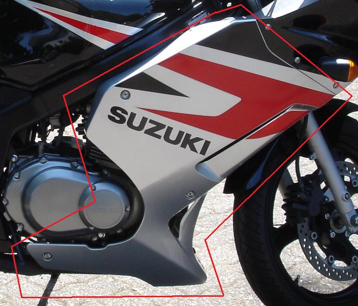

Auf dem zweiten Bild sieht ihr die umrahmte Verkleidung, wie teuer wäre es dieses Teilstück Neu zu lackieren? Geht das überhaupt noch in der Farbe?!
Morgen früh setze ich die Bilder rein, mit dem Schaden. Die Bilder die ihr sieht sind noch vor dem Schaden. Vielleicht kann man die Verkleidung irgendwie wachsen oder so was, sind nämlich echt nur paar kleine Kratzer.

Die Verkleidung wird dich neuzulackieren bestimmt 70-100€ kosten, vorausgesetzt du kennst einen Lackierer, wenn du es offiziell machen lässt noch wesentlich mehr.
Aber das hängt natürlich auch von den Ausmaßen des Schadens ab, vielleicht kann da ja so ein Beulendoktor/Lack-Repair noch was deichseln.

Der Motordeckel, sofern du nur den kleinen mit dem Suzuki Logo meinst, kostet was ich weiß so um die 20 Euro beim Suzuki Händler!
MFG Flo

@antihero: Ja genau den Deckel meinte ich. 20€ hört sich ja gut an. Ist der Anbau dieses Deckels schwer?
MfG

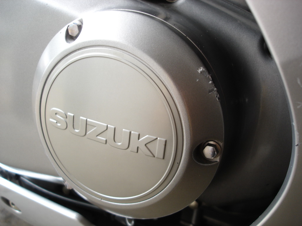

Auf dem ersten Bild kann man den kleinen Kratzer an dem Deckel sehen. Wie aufwendig ist das wechseln des Deckels, bzw. wie teuer ist es (Mechaniker)?

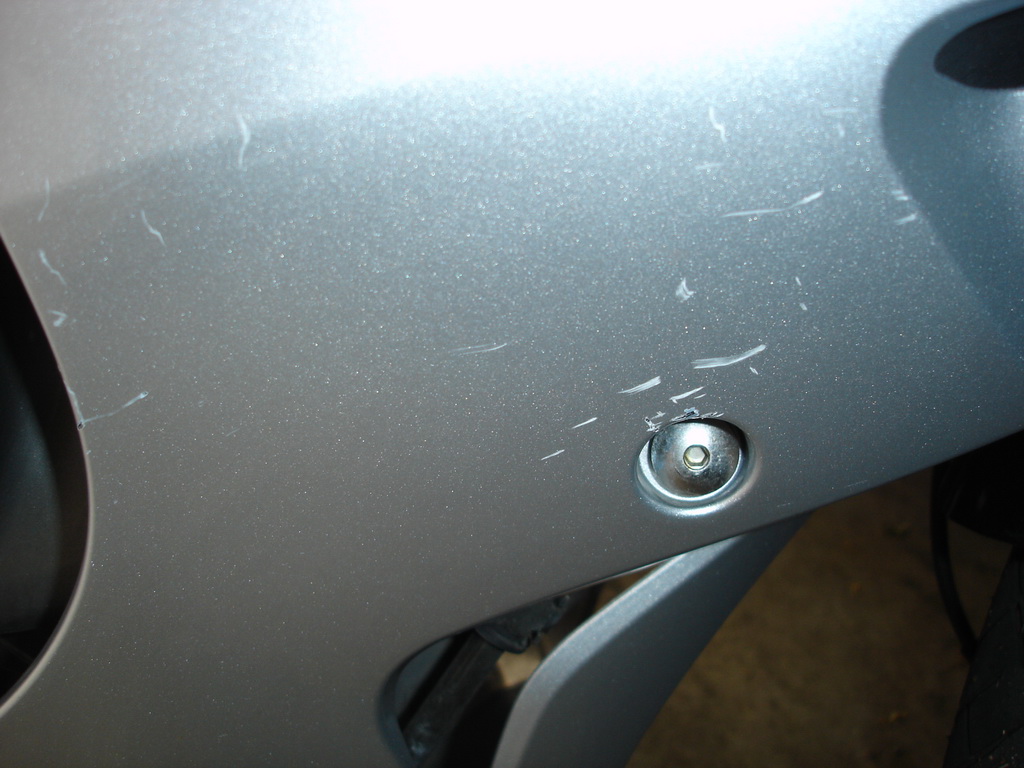

Auf dem zweiten Bild sieht ihr den Schaden an der Verkleidung. Was meint Ihr kann ich da noch etwas mit einem Repairkit machen? Oder kann da vielleicht noch ein professioneller Lackdoktor was machen? (An der Verkleidung - in Höhe der Schraube - sieht man ein wenig das Plastik der Verkleidung)

Standard Re: Umfallschaden
Wenn das an der Verkleidung alles ist, dann kann das ein Lack Doktor mit nen "Smart Repair" machen.
Ansonsten ist das Seitenteil incl Aufkleber bei Suzuki erschreckend günstig ( ich glaube 139€)
Den Deckel kann man selber tauschen, sind nur die 3 Schrauben, und da ist kein Öl hinter.
Mit ein bisschen Glück im Bereich um 50€.
Sollte 80 nicht übersteigen.
Aber da einfach mal unverbindlich ein Angebot einholen.

Deckel: Mit 400er Schleifpapier abschleifen und ggf mit passenden Spraylack nachlackieren (nimm den Deckel beim Sprayfarben kauf zum Farbvergleich) mit.
Verkleidung: Versuchen mit "Paste Grün" (oder einer anderen Polierpaste) das Meiste rauszupolieren. Den Rest kannst du mit einem feinen Pinsel nachlackieren (Farbe kannst du an Hand der Farbnummer - steht am Typenschild - überall kaufen. Gibt auch homöopatische Mengen Lack (1/8l) zu leider auch homöopatischen Preisen bei Suzuki. .....
Das sind so kleine Kratzer, daß sich ein komplettes Neulackieren meiner Meinung nach nicht auszahlt.......
