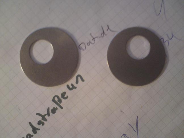

Kilometer: 18545
Standard Re: Gs 500 bj. 1997 drosseln
Sorry das ichs immernoch nicht ganz zu 100% verstehe.
ich habe mal das bild mit hochgeladen, da auf der anleitung, der ab 1996iger diese unterlegscheiben nicht verwendet werden
Das schaut ziemlich nach einer Nachmache der Alphatecdrossel aus.
Die Unterlegscheiben kommen zwischen Vergaser und Motor.
Sind da irgendwelche Nummern eingestanzt? Dazu bräuchtest du dann auch noch das richtige Drosselgutachten, ansonsten bekommst du das nicht eingetragen.
ne sind keine nummern drin
Müssen die den mit rein weil in der anleitung sind die auch nicht mit drin
eigentlich kannst du das was du da hast wegwerfen.
Ohne das dazu gehörige Gutachten sind die recht nutzlos. Die Alpha tech Drosseln sind Fahrgestellnummer gebunden. Der TüV wird dir die Dinger nicht eintragen.
