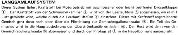

Was sind denn die "Luftdüsen?"
Dachte, das der sich die Luft aus dem Luftfilter "saugt" und nicht über Düsen.
Erbitte eine kompetente Erklärung.
Gemeint sind vermutlich Leerlaufdüsen.
Die Vergaserfunktionsweise ist im WHB unter Kapitel 4-2 bis 4-6
sehr gut beschrieben.
Auszug:
Hits:	1406
Größe:	55,9 KB
Gruß Krafti

Recht herzlichen Dank!
