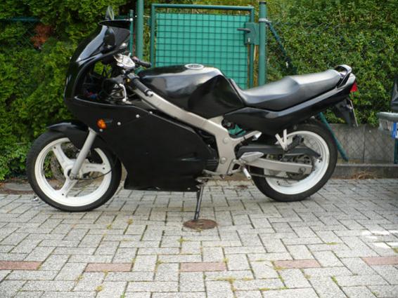

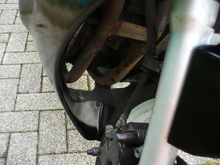

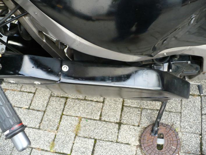

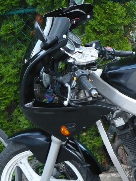

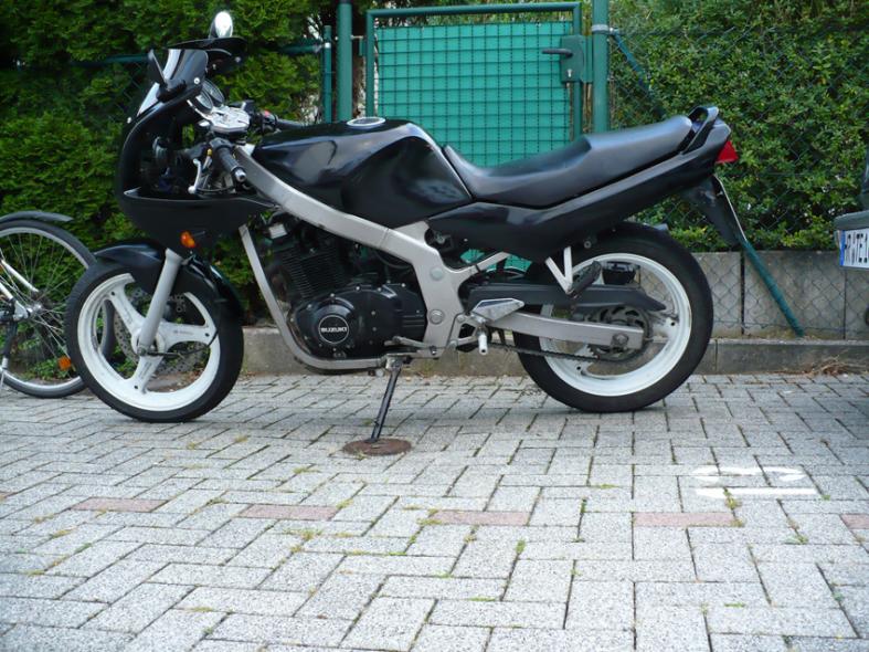

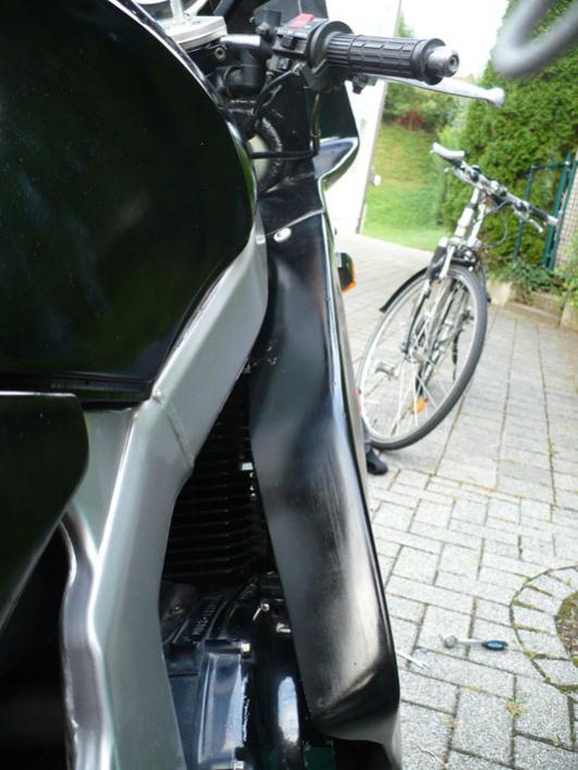

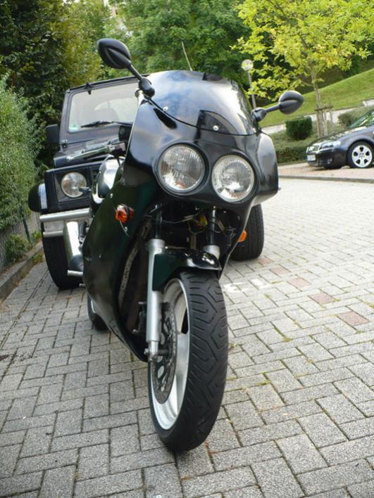

endlich mal die bilder.
irgendwas hängt schief, die linke seite ist tiefer als die rechte.
man siehts auf dem 5. bild ein bisschen, dass das nicht symmetrisch ist...
ausserdem hängt die vvk in meinen augen zu dicht am rahmen...
aber irgendwie bekommen wirs hoffentlich hingebastelt...

Kontrollier mal die Halter. Gesplitterter Lack ist zB ein Zeichen für ein verbogenes Teil...mit krummen Haltern krichste die VVK nie gerade montiert...
Alt 03.09.2009, 14:16:50   #9
snippy
Benutzerbild von snippy
Registriert seit: 25.12.2008
Beiträge: 399
Ja, die Vollverkleidung habe ich auch, die ist aber nicht fünfteilig
Bei mir liegt sie in alleim einen kleinen tick höher (würde um die 2cm schätzen) und nicht so nahe am Rahmen. Letzteres habe ich allerdings auch durch den Einsatz von U-Schreiben, bzw Muttern gelöst Damit kann man da noch ganz gut nachmanipulieren.
Ich hab allerdings auch die gesamte Halterung abgesehen vom Geweih selbst angefertigt, da können natürlich durchaus Diskrepanzen entstehen.
Aber solange die Verkleidung fest und sicher montiert, der Lenkeinschlag mit der Stärke EINER M4-Mutter verringert und die Leitungen und Kabel gescheit verlegt sind, würde ich die Vorstellung beim TÜV glatt mal versuchen. Ob das gut aussieht oder nicht oder leicht schief ist, liegt eigentlich nicht in deren Ermessen.
Finn
