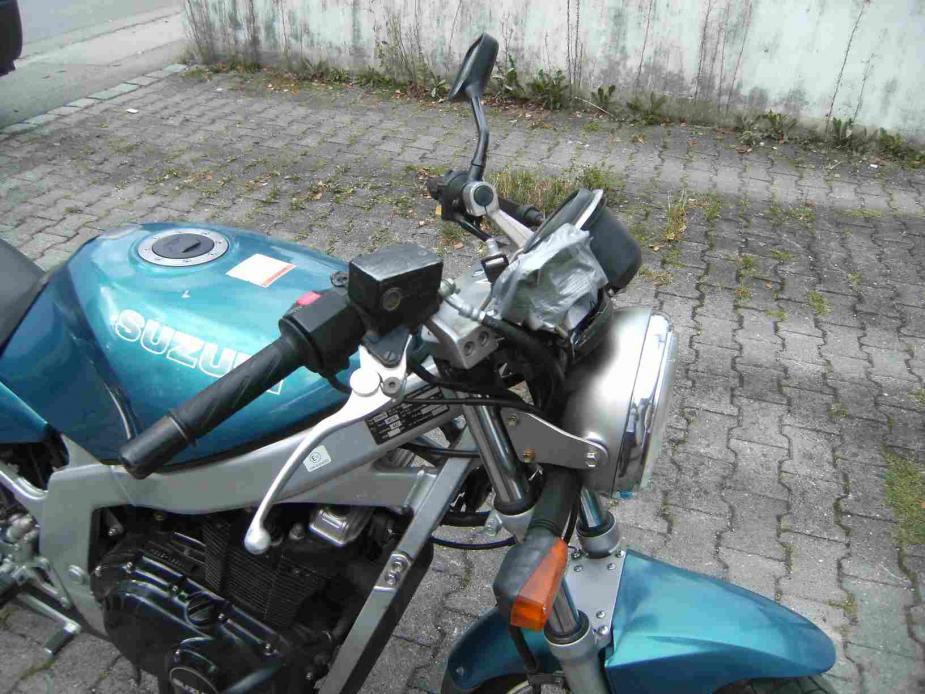

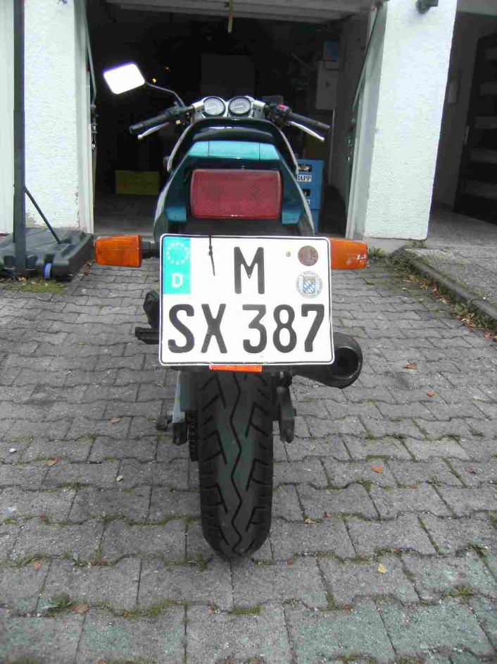

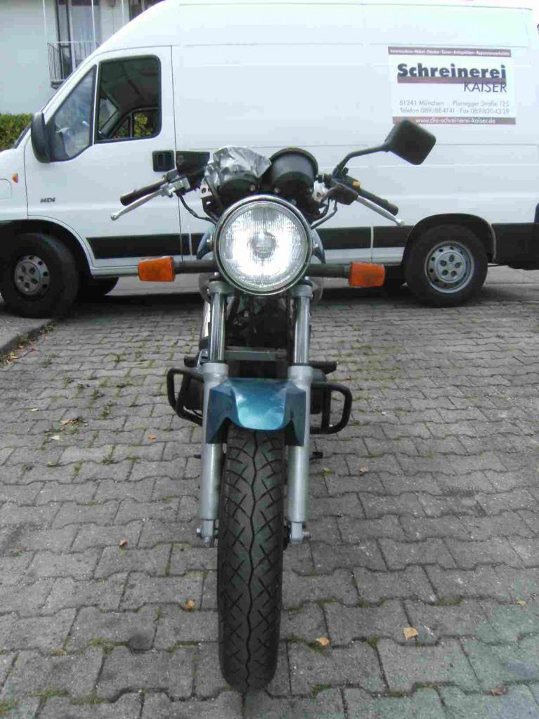

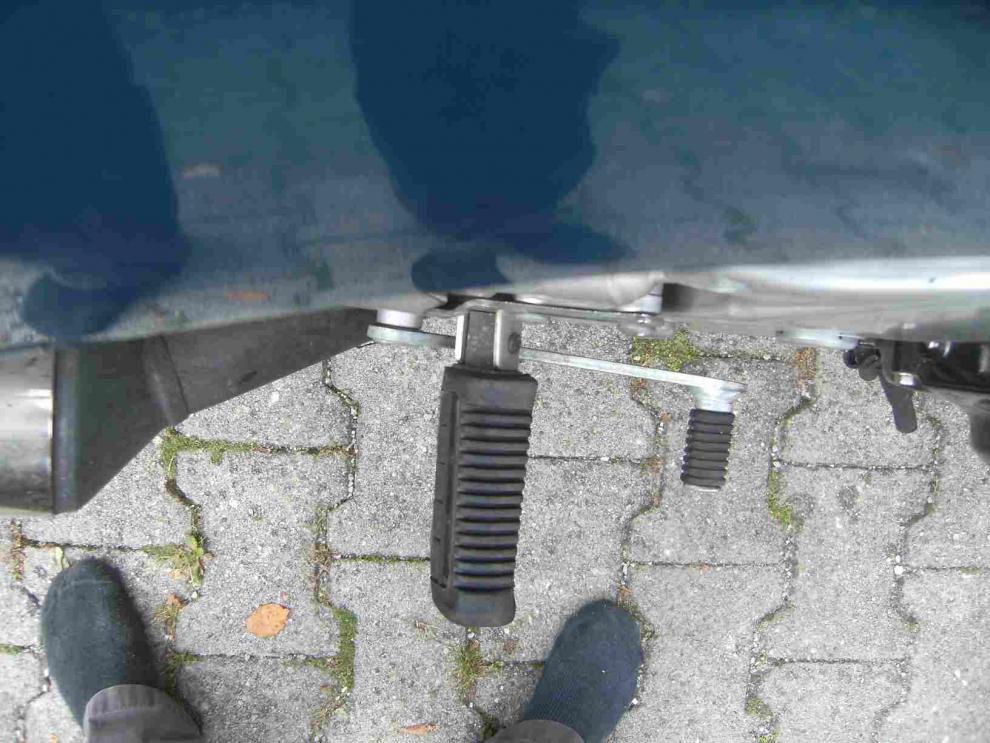

Okay, also erstmal der Hergang:
Fahre mit guten 80-90 km/h auf der Landstraße in einer Linkskurve. Gegen Ende der Kurve rauscht ein Autofahrer von seiner Spur und mir bleibt nur noch der Weg in den rechten Straßengraben. Es war ein schöner tiefer Graben, das Motorrad bleibt mit dem Vorderrad dort hängen, ich fliege runter und rolle einige Meter, das Motorrad überschlägt sich auch einige Male, und bleibt dann auf der Seite liegen. Ich weiß nicht mehr genau, wie es sich überschlagen hat, aber aus den Augenwinkeln hab ich es sich einige Male drehen sehen.
Bilder stelle ich in den Anhang.
Einmal von vorne (abgebrochener Spiegel, Schutzblech nicht mehr mittig über dem Vorderreifen), einmal von Hinten (beim genauen hinsehen Heck leicht verdreht), Rußraste links und rechts (Linke steht weiter nach vorne)
Dass das Vorderrad im Vehältnis zum Lenker nicht gerade ist sieht man nicht mit bloßem Auge, man merkt es aber beim Fahren.
Falls noch etwas wichtigesfehlt liefere ich es gerne nach.

Für mehrfach überschlagen sieht die Kiste ja noch gut aus.
Kann natürlich sein, dass der Rahmen was abbekommen hat...
