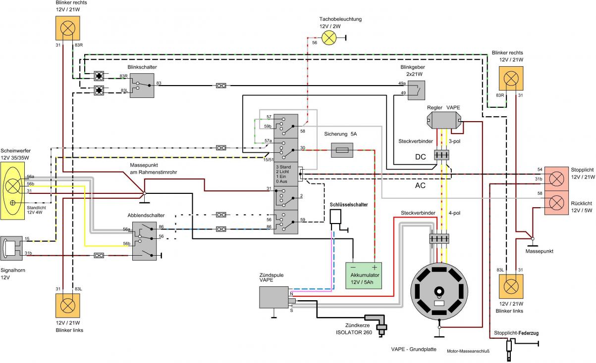

Hey,
undzwar bräuchte ich mal Hilfe für einen Schaltplan der optmiert werden muss.
Ich habe den schon soweit angepasst wie ich Ahnung habe.
Das Zündschloss soll komplett raus (der graue Steckleiste im Bild) (Hab da ja schon den Schlüsselschalter reingebaut)
Ich brauche auch nicht diese ganzen Ebenen (0-3).
Ich brauche kein Parklicht, kein Standlicht etc., ich möchte nur das das Abblendlicht funktioniert und auszuschalten geht.
Rest soll halt so bleiben.

Und wo ist da das Problem?
Stecker ziehen, Zündstellungen durchprobieren und dabei die Kontakte zwischen den Steckverbindungen durchmessen.
Dann weißt du wer mit wem wie zusammenspielt und kannst entsprechend überbrücken/zusammenlegen.
Hab mal fix gegoogled:
Vielleicht ist hier ein besser zu durchschauender Schaltplan dabei:
http://moser-bs.de/index.html (unter Simson kannste dir den Typ raussuchen)
oder wie isses mit diesem:
http://www.reichtuning.de/_schaltpla...ruecklicht.gif
