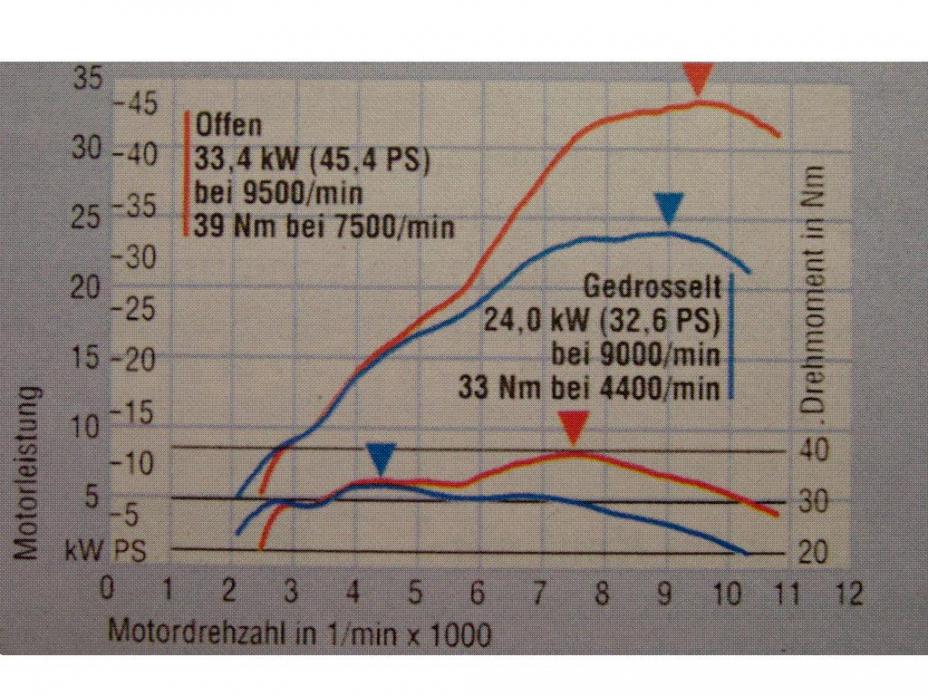

guckst du:
Hits:	1715
Größe:	108,7 KB

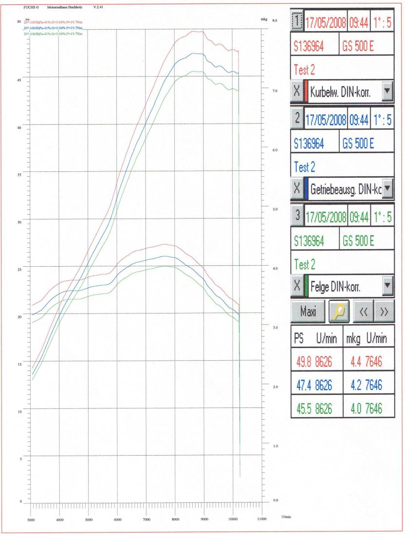

nicht ganz Serie
Hits:	866
Größe:	103,4 KB
mw78ovp ist offline   Mit Zitat antworten
Alt 31.12.2009, 16:35:34   #4
Was hast du denn alles geändert?

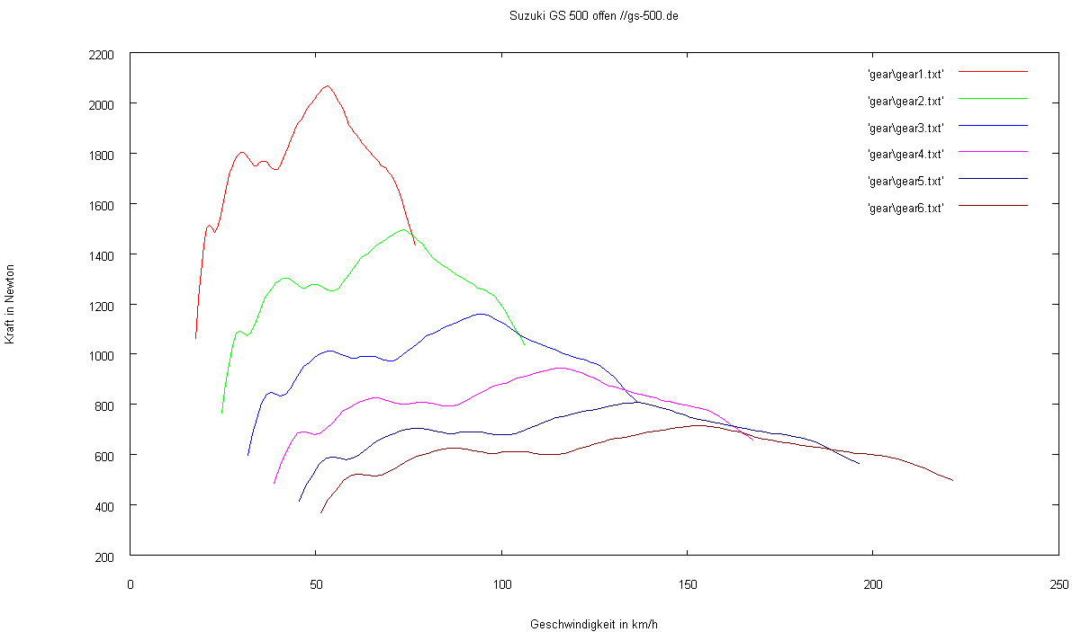

Hatte mal ein Kraft-Geschwindigkeitsdiagramm auf Basis des MOTORAD-Diagramms erstellt. Vielleicht interessiert es dich ja.
Anhang 4471

Zitat von mw78ovp Beitrag anzeigen
nicht ganz Serie
was wurden den alles gemacht

bei 48ps an der kulpplung jedenfalls nicht viel. oder zuviel
Alt 01.01.2010, 12:48:09   #7
Beiträge: 4.218
Aber die Kurve sieht gar nicht schlecht aus. Auch wenn der Drehmoment Einbruch noch da ist, so ist er doch geglättet.

K&N Luftfilter ohne Ring
Vergaser 120 HD Gemischschraube 2,5 raus
Serienschalldämpfer Innenleben leicht geändert
Steuerzeiten etwas geändert
Zünzeitpunkt früher
Känale geglättet
