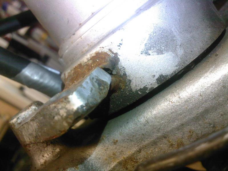

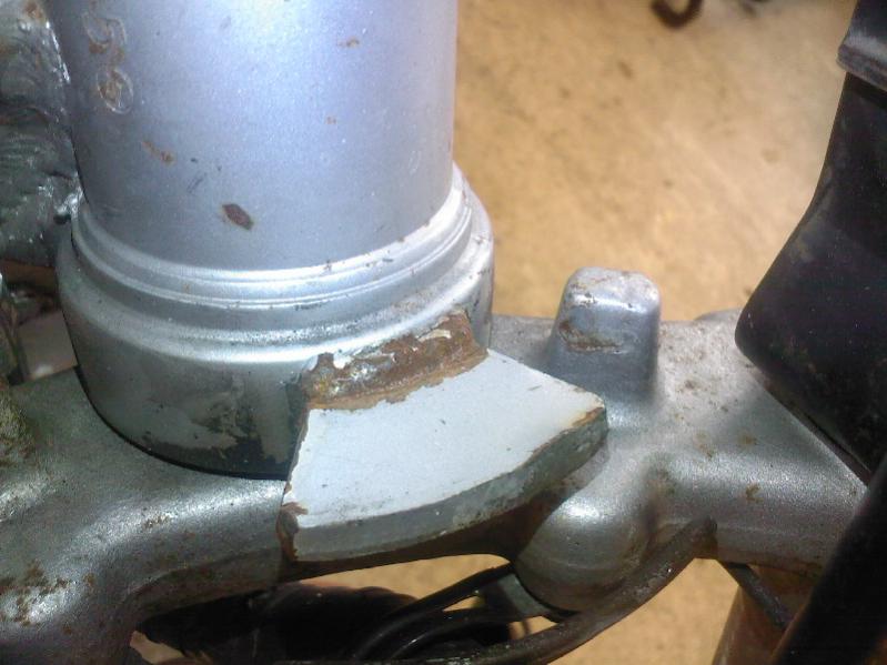

nach einem Unfall im Sommer letzten jahres ist bei meiner GS der Lenkeranschlag am Rahmen zum Teil rausgebrochen. Der Bolzen ist quasi aus der Schweißnaht rausgegangen. Nun hab ich versucht den Anschlag so gut es ging wieder "reinzuschlagen" so das das Lenkradschloß wieder funktioniert. Jedoch ist es unwahrscheinlich das ich so durch den TÜV komme, und Schweißen am Rahmen ist ja verboten. Brauche ich nun einen neuen Rahmen oder gibt es da irgendwo ein "Schlupfloch". Wenn der Rest des Rahmens nichts weiter abbekommen hat und ich den Lenkradanschlag "abmache" und neu Anschweißen würde könnte man das dan nicht "eintragen" lassen ähnlich wie wenn man den Rahmen für ein Fighter Umbau neu zusammenschweißt?

Glaube nicht das du Probleme bein Tüv bekommst wenn du den Lenkanschlag wieder anschweißen lässt!
Wenn Du es von einem Fachmann machen lässt, ist die Schweißnaht in der Regel besser als die hässlichen Original- Nähte.
Rein theoretisch dürfte es dem Tüver kaum auffallen!
Hab noch nie erlebt, dass er sich den Lenkanschlag so genau angeschaut hat!
Wenn du aber auf nummer sicher gehen willst, frag doch einfach mal beim Tüver deines Vertrauens nach, und erkundige dich, was du vorlegen sollst, wenn Du am Rahmen was schweissen lässt! (in der Regel einen Schweißer- Nachweis)

Ja der Lenker ist freigängen , also ich denke mal das das Lenkkopflager i.O ist. Habe oeben jetzt Bilder hinzugefügt.
Ich war mal bei einem Motorradhändler bei dem auch jede Woche der TÜV zweimal da ist und ihn hatte ich mal gefragt deswegen und er meinte das man so nicht an den Rahmen randarf. Sobald eine beschädigung vorhanden ist hat man quasi schon verloren. Ein Totalschaden.

Naja, sieht ja halb so wild aus!
Solange die Lenkkopflagersitze nicht beschädigt sind dürfte das eigentlich kein Problem sein!
Wenn wirklich nur dieser Anschlag abgebrochen ist,sie wie auf den Bildern zu sehen,dann ranschweißen lassen, bischen nachlacken und gut is!
Würd ich natürlich dem Tüver nicht sagen!
Jepp,
nur so wie es jetzt ist, wird der Prüfer die nächste Abnahme (zu Recht)
verweigern. Dann ist der Rahmen Schrott
Ordentlich (vom Fachmann) schweissen lassen.. ein Rahmen-Teillackierung in dem Bereich und es sollte normalerweise keine Probleme geben.

Sollte ich das Ding dann einmal ganz abmachen und neu anschweißen lassen oder so wie der jetzt ist schweißen? Lenkradschloss funzt ja.

Das sollte man vielleicht den Schweißer beurteilen lassen.
Geh auf jeden Fall zu jemandem der das professionell macht und auch am Rahmen schweißen darf. Wenn du niemanden findest, schildere dein Problem beim TÜV, oder bei einer Suzuki-Werkstatt, die kennen auch Leute, die so was machen.
Dann bist du jedenfalls auf der sicheren Seite und erlebst keine unliebsame Überraschung.
Etwas kosten wird es natürlich. Aber wesentlich weniger als ein neuer Rahmen.

Hmm,
das Schweißen ist nicht teuer. Zeitaufwand < 30 Minuten.
Aber schweißen kann man nur bei abgebauten "Vorderbau".
Kommt auch darauf an ob das Lenkkopflager für das Schweißen ausgebaut werden muss oder kapput ist.
Ich schatze den Gesamt-Zeitaufwand (ohne LKL-Wechsel) grob auf 2,5 Stunden bei einen Stundensatz von 65 € also ca. 160 €
