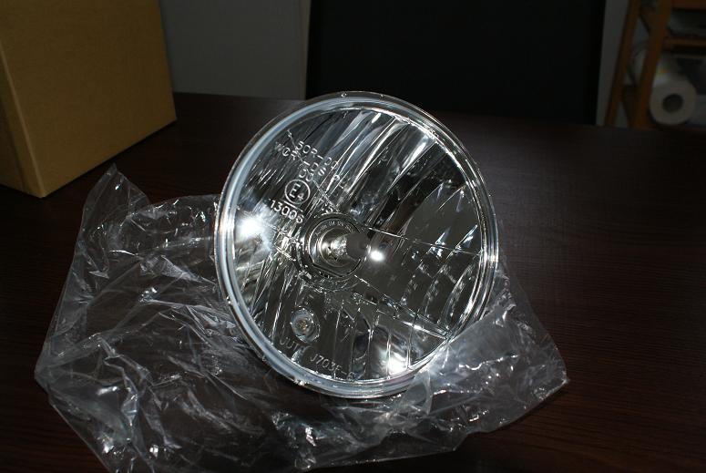

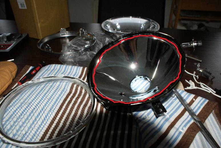

sooo, kleines update:
ich habe mich mal daran gemacht und den klarglasscheinwerfer bestellt.
um den jetzt in das originale scheinwerfergehäuse einbauen zu können, brauche ich die befestigungspunkte des orig. scheinwerfereinsatzes am klarglasscheinwerfereinsatz.
das wollte ich so realisieren, indem ich den orig. scheinwerfereinsatz zerlege und den äußeren ring, an dem die halterungen befestigt sind, abtrenne und den ring (im bild rot markiert) an dem neuen scheinwerfer anbringe.
nun weiß ich allerdings noch nicht, womit ich den schnitt (rot angedeutet) am besten durchführe. mein dremel bringt es nicht. flex??? was meint ihr? hat jemand eine idee?
EDIT: ich mache die ganze zeit bilder davon, und werde, wenn ich fertig bin, eine DIY für alle schreiben. so hat jeder was davon

hm, nein, dann hab ich mich wahrscheinlich nicht klar genug ausgedrückt.
der orig. scheinwerfer hat ja im prinzip 2 chromringe ineinander. der äußere vom gehäuse, der innere hält die streuscheibe am orig. reflektor.
am orig. reflektor sind nun aber auch die halterungen, um den neuen scheinwerfer vernünftig im orig. scheinwerfergehäuse zu befestigen. ich will jetzt den äußeren ring vom orig. reflektor abtrennen: der reflektor ist dann weg / müll / wird und kann nciht mehr verwendet werden.
aus dem ring mit den halterungen und dem vorhin genannten inneren chromring baue ich dann ein klarglasscheinwerfersandwich
also:
kleiner chromring
ring mit halterungen
das wird dann miteinander verklebt und wieder wie beim originalen zusammengeklammert und dann kann man den neu entstandenen klarglasscheinwerfereinsatz in das originale scheinwerfergehäuse einbauen. und daran ist nichts zulassungstechnisch auszusetzen.

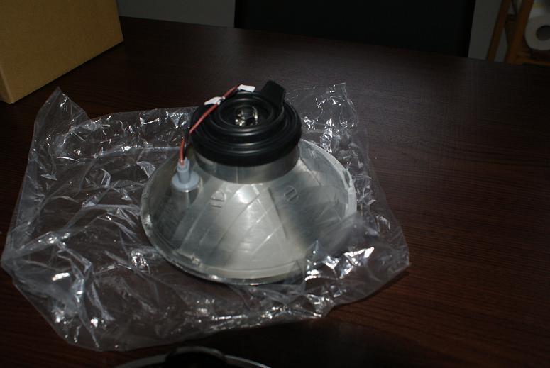

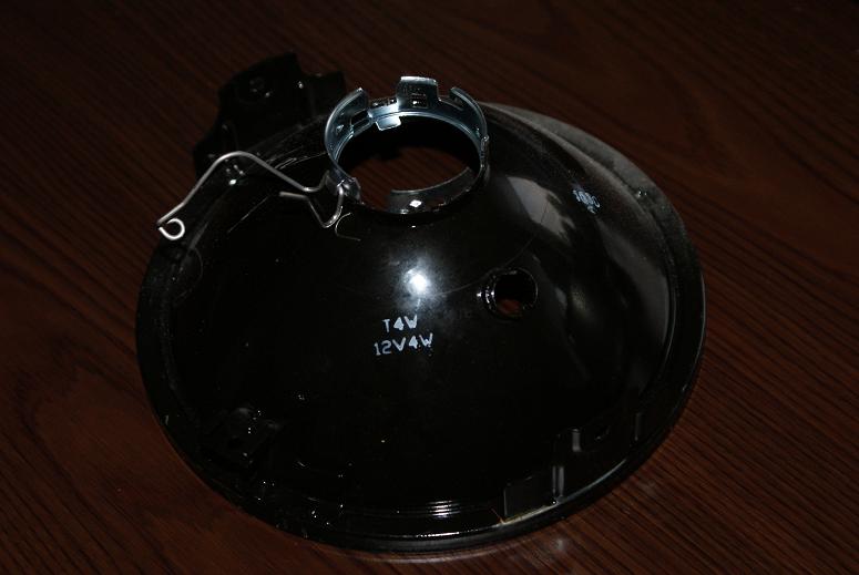

die halterungen vom schwarzen reflektor müssen an den klarglasscheinwerfer. hier mal beide teile von hinten. dann wird es wahrscheinlich klarer, was ich will.

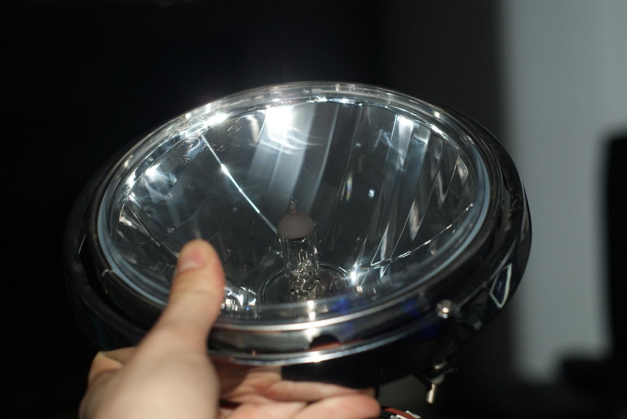

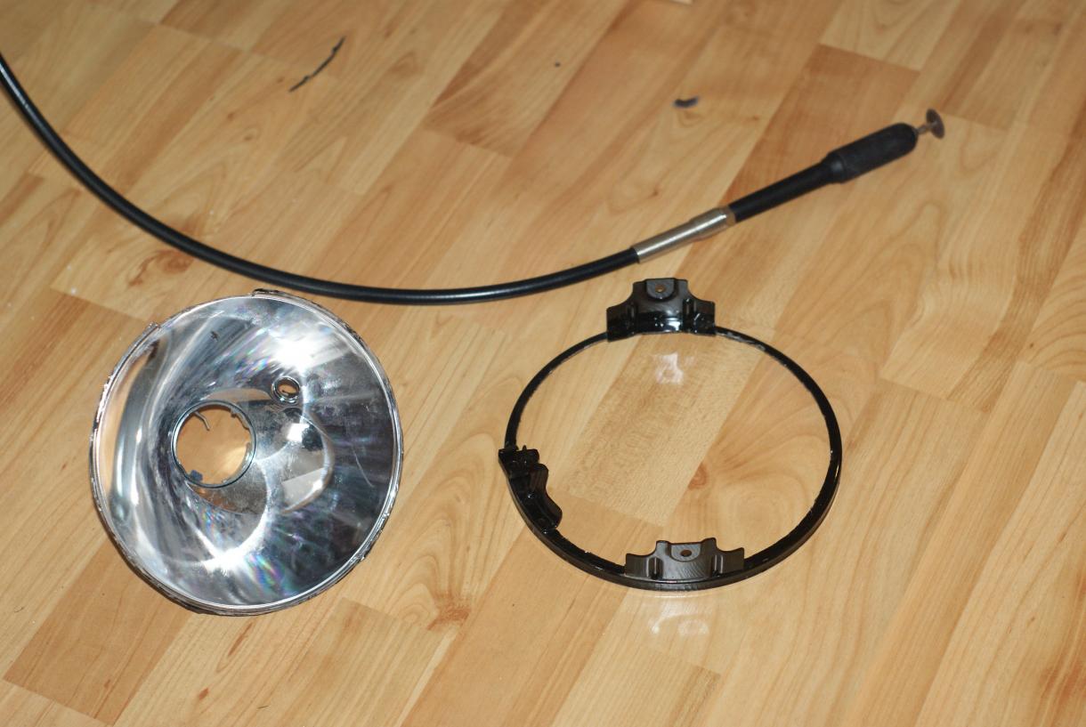

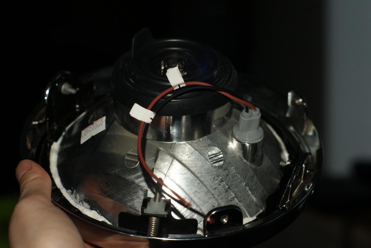

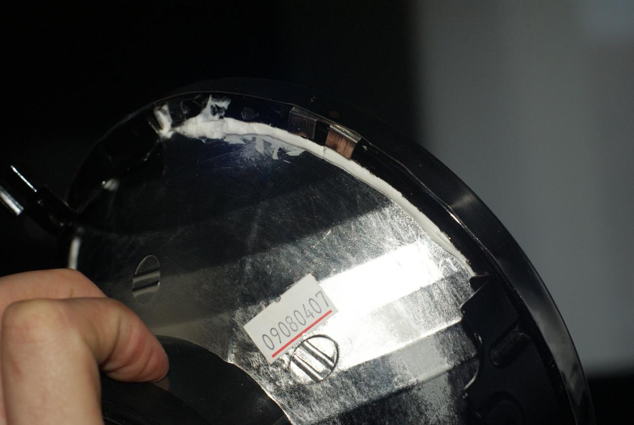

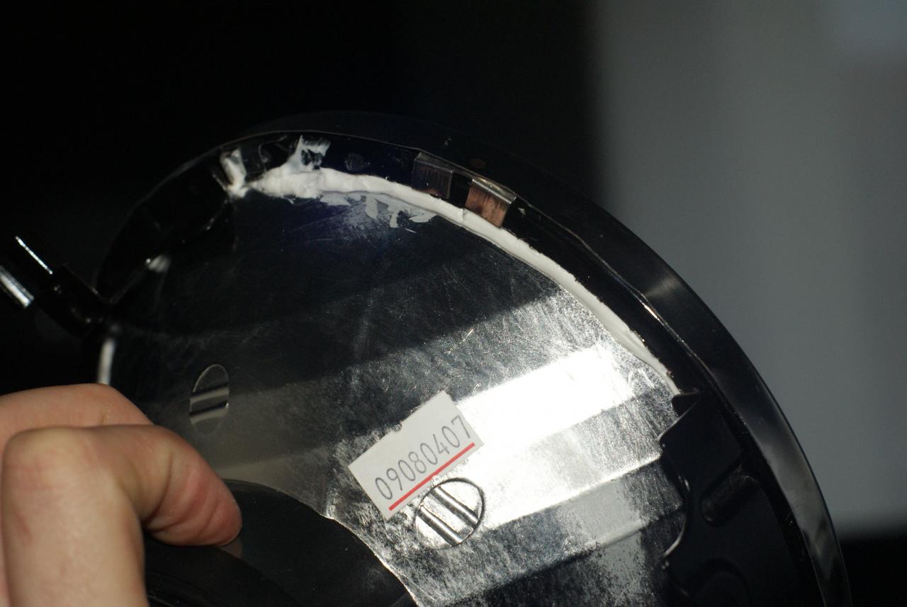

sooo, bin fertig: muss nur noch montiert werden.
aber seht selbst. ich denke, die bilder sprechen für sich bzw. dafür, was ich gemacht habe.
kostenmäßig ist es echt ne alternative!

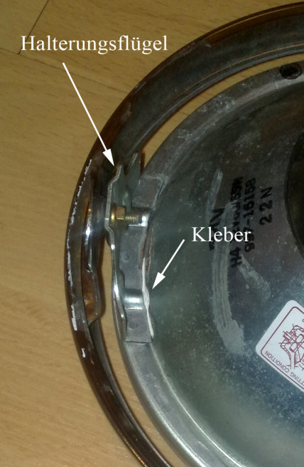

Ich kann das nicht genau erkennen. Würdest du mir mir verraten wo du den ring befestigt hast? hinter dem Reflektor? oder hast du die glasglasscheibe abmontiert? Wäre nett wenn du mir helfen würdest.
ich werde aus deinen beschreibungen nicht wirklich schlau... Ich kann mir vorstellen den befestigungsring hinten an den Reflektor zu kleben (da wo auch die nupsis sind, die du weggefeilt hast) und das so dann in dann festzuschrauben an der susi... habe ich das richtigverstanden?

also ich habe den alten scheinwerfer zerlegt: scheibe ab und dann den reflektor zerschnitten, sodass nur der äußere ring mit den halterungen noch übrig ist.
beim zerlegen des alten scheinwerfers nimmt man auch einen schmalen chromring ab. dieser umklammert dann den hinteren ring mit den halterungen. quasi ein scheinwerfer sandwich: chromring - klarglasscheinwerfer - halterungsring.
der kleber ist nur bonus.
wenn du weitere fragen hast, ich schau immer mal wieder rein.
wenn ich mal zeit habe, werde ich auch mal eine Do-It-Yourself schreiben.
btw.: nur der kleber würde 1. nicht mein vertrauen erhalten, dass es richtig und in allen situationen hält; und 2. hässlich aussehen.
ProjectZero ist offline   Mit Zitat antworten

Ich glaube so langsam kann ich mir das vorstellen. Dummerweise habe ich immer nur einen Ring gesehen:
http://img2.imageshack.us/img2/7585/unbenanntia.png
nämlich den rechten. Wenn ich das richtig sehe, dann sind dann auch die halterungen dran... Ich glaube ich muss das einfach mal sehen. damit ich weiß was du mit dem umklammerungsring meinst... Ich glaube das ist sehr schwer zu beschreiben. Muss man einfach gesehen haben. Naja erstmal brauche ich einen korrekten einsatz von louis, den den die mir verkauf haben der ist nicht grade produziert. Muss ich wieder zurück geben... grml

Ich glaube ich habe dich jetzt verstanden, was du mit dem "Sandwich" meinst Mein problem ist nur, dass es bei mir VOLLKOMMEN anders aussihet (also an dem scheinwerfer von meiner GS. Entweder da hat schonmal jemand rumgefusch (was ich nicht ausschließen kann) oder es ist eine andere Bauweise... Meine Halterungsflügel scheinen an keinem ring dran zu sein, sondern mehr oder weniger am reflektor drangeklebt zu sein Oo, das allerdings bombenfest...
man sieht deutlich am unteren ende des Halterungsflügels, dass da irgendwie in der flügel nur aufgeklebt ist... Sehr komisch, deswegen habe ich das mit den 2 Chromringen auch erst nicht verstanden... Naja mal sehen wo ich die her bekomme
Hier nochmal das bild in Ganz groß
Link zum Bild
EDIT
HEy ich hab die editfunktion gefuden
Ich habe gesehen, dass bei mir der scheinwerfereinsatz SCHIEF bzw verdreht sit ist...
Link zum Scheinwerfer
Guck dir mal das Bild von Louis an dann seht ihr was ich meine... (hoffentlich)
Die frage an ProjectZero nun:
Kannst du mal in deinen Scheinwerfer reingucken ob der auch so verdreht ist? Also wie auf dem Louis-Bild? Wenn ja: ist dein Lichthorizont grade? Was hat der TÜV gesagt, wenn du schon da warst?
Mir scheint es so, dass das bei einem deiner Bilder auch so aussieht.
Das brennt mir echt unter den Nägeln!
THX für die Vielen lieben Antworten!

also mein reflektor habe ich auseinandergeschnitten (dremel), um den ring mit den halterungen zu erhalten.
ich weiß nicht genau, was du mit verdreht meinst, aber so ein scheinwerfer muss das licht ungleichmäßig auf der straße verteilen, undzwar wird bei rechtsverkehr der rechte fahrbahnrand besser ausgelechtet, als der linke, um den gegenverkehr nicht zu blenden. daher wirst du immer eine nicht symmetrische zeichnung der reflektoren oder - je nach scheinwerfer - streuscheibe haben
zum tüv muss ich damit nicht, da der scheinwerfer eine e-kennzeichnung hat und im originalen scheinwerfergehäuse ist, also nicht mit irgendeinem eigenbau rangefriemelt.

Mit dem verdreht eingebaut, das scheint tatsächlich so sein zu müssen... Naja hab mir meinen Scheinwerfer mal angesehen, der leuchtet beide seiten gleichmäßig aus. also nicht die rechte seite mehr. Werde ihn mir jetzt trotzdem einbauen, weil er die linke seite auch nicht blendet. Mit dem Chromring: Mal sehen ich gucke mir grade ein ebay angebot an, bei dem jemand einen reflektor versteigert. Wenn ich das bekomme, kann ich den alten reflektor behalten. (Wäre mir ganz recht als Backuplösung)
Eine frage belibt mir noch: Musstest du was am Einsatz wegfeilen? Sieht mir nämlich so aus... Naja ich gucke es mir einfach an.. wird schon
legatus ist offline   Mit Zitat antworten

am klarglasscheinwerfereinsatz musste ich 3 -ich nenn es mal "zentriernasen" - wegdremeln. das ist das, was du auf meinen bildern als "weggeschliffen" siehst.

OK dann habe ich das richtig gesehen.... ja dann muss ich das auch machen
EDIT:
Nachdem ich mir nun zum X. Mal die Bilder angesehen habe muss ich sagen: Bei mir stellt sich das komplett anders dar... Ich habe diesen Klammerchromring nicht Oo Ich denke da hat schonmal jemand bei mir rumgepfuscht.
Naja werde mir das ebay angebot bestellen (hoffentlich bleibt das bei einem euro... und dann mal weitersehen... kann ja mal berichten
