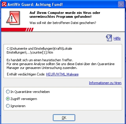

btw. die großen Bilder habe ich mir nicht angeschaut..
Die WEBseite wird wegen Malware von meinem Virenscanner angemeckert.

Es geht nicht um die Bildgröße..
sondern um verseuchte Seite auf der die Bilder gespeichert wurden.
Meldung- Virenscanner:
Hits:	969
Größe:	78,1 KB
Gruß Krafti
