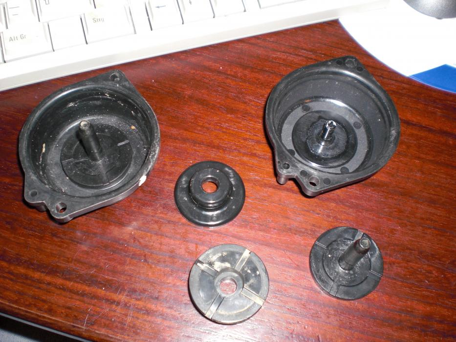

Hääää?? Das Teil in der Hand ist doch der Anschlag oder nicht? Einer davon lässt sich bei mir Bewegen und der andere nicht.
Heißt das jetzt, dass mein Vergaser immernoch nicht gedrosselt wurde? Außer den Düsen hab ich nichts gewechselt...
Laut FAQ habe ich aber meine jetzt gedrosselt...
Alt 25.02.2010, 13:45:15   #22
der anschlag wird auf das teil in der hand gesteckt
warscheinlich sind die deckel alle so wie oben gezeigt solange noch über anschläge gedrosselt wurde

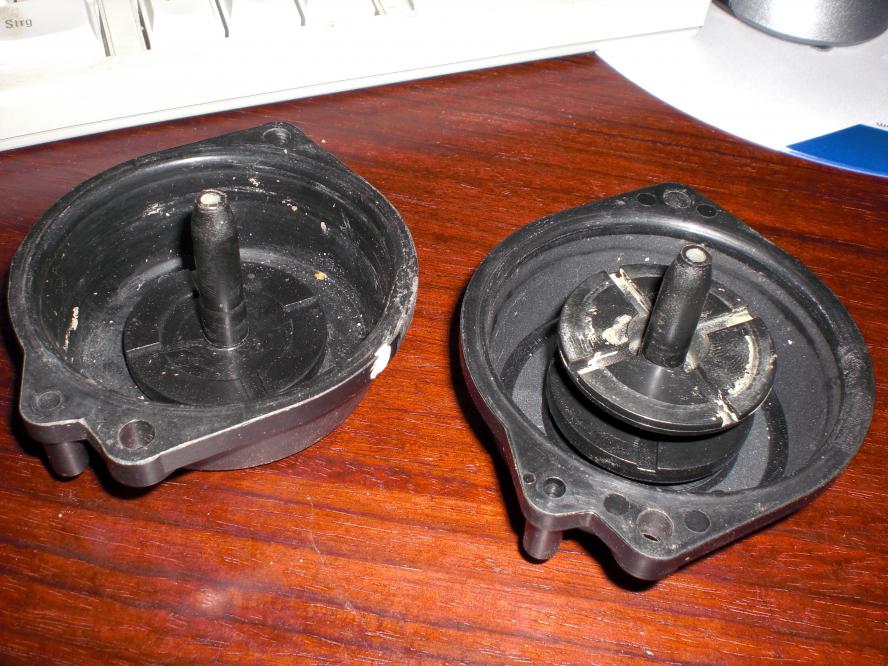

so ich hab einpaar bilder gemacht die kommen gleich
*edit*
auf dem einen bild: einmal der deckel mit, einmal ohne anschlag
auf dem andern bild: die zwei anschläge, einmal der deckel so wie er gehört, einmal der deckel mit gelöster führung, man erkennt auch die kleberreste der führung gut am deckel

Alt 25.02.2010, 14:02:30   #25
Ok, vielen dank. Ich hab keine Anschläge, so wie die auf dem ersten Bild zu erkennen sind. Ich habe stattdessen, zwei weiße Plastik Teile bekommen, die ich aber nicht wirklich einordnen konnte wohin die gehören und auch nirgends passten....
Wenn der Kollege wieder zuhause bei dem die GS steht, dann werde ich den mal drum bitten Bilder davon zu machen. Vielleicht erkennt der ein oder andere was das sein soll und wohin die hingehören

Alt 25.02.2010, 14:03:01   #26
Von links nach rechts:
Offen, offen ohne Führung, offen, gedrosselt.

2 gute Bilder.
Ist also "offen".
