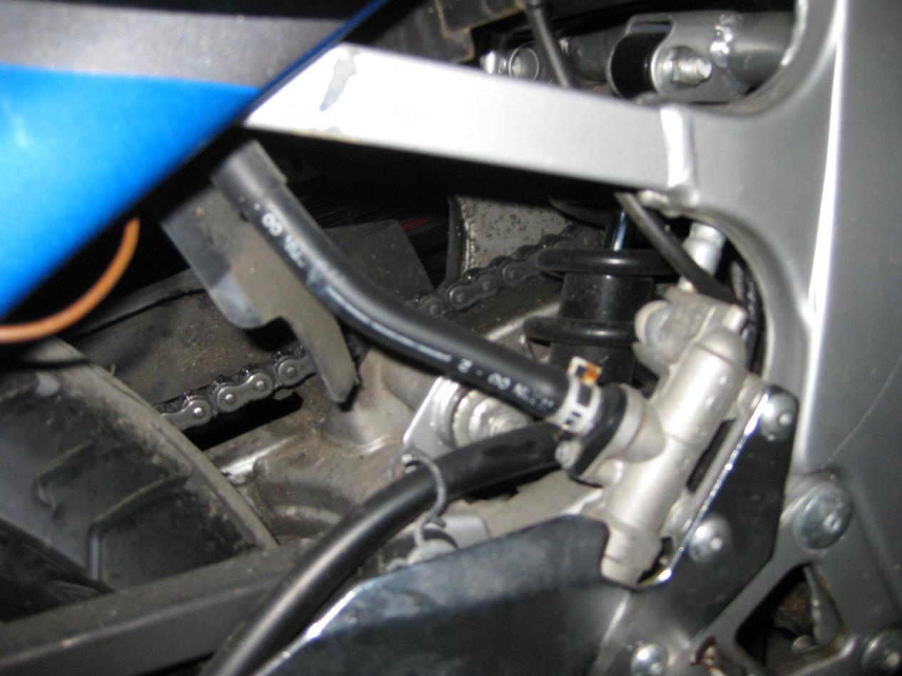

auch bei mir sind die Bremsleitungen bald fällig. Stahlflexleitungen sind auch schon bestellt, jetzt habe ich nur zwei Fragen bevor ich loslege:
Muss der Bremsschlauch zwischen Bremszylinder und Ausgleichbehälter (hinten) auch getauscht werden? Ich gehe davon aus dass da nicht viel Druck draufkommt weil der ja nur mit den kleinen Schlauchschellen befestigt ist. Wenn ja, wo bekommt man das Teil her? Ich habe leider hier noch sonst irgendwo etwas dazu gefunden.
Danke schonmal vorab für die Info.

Der Druck ist nur zwischen Pumpe und Sattel.
Der Schlauch zum Ausgleichsbehälter bleibt also unangetastet und ist auch sonst nicht unter Druck.

Danke, dann bleibt der Schlauch also drin. Ein Teil weniger.
