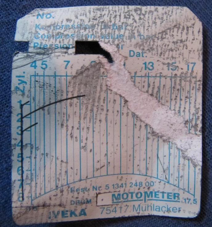

ich hab jetzt die fehlerdiagnose
also der motor baut auf dem linken zylinder keine kompression auf.
also höchstwarscheinlich ist ne dichtung defekt.
maxz ist offline   Mit Zitat antworten
Alt 12.04.2010, 17:48:59   #12
cha0s
wohl kaum. eher defekte ventilsitze, kolbenringe oder zylinder. is das möpp mit zu wenig öl gefahren worden?
Alt 12.04.2010, 20:41:02   #13
Poste mal deine Messwerte.
Hast du schon ein paar Tropfen Öl in die Brennkammer gegeben und den Kompressionstest wiederholt?
Alt 12.04.2010, 23:45:36   #14
maxz
Registriert seit: 08.04.2010
Beiträge: 7
also i hab heut nochmal wegen dem öl geschaut.
is genügend drin und auch von der farbe her machts nen guten eindruck.
@jais, ne hab ich nicht, bzw kann ich nicht den kompressionstest hat der händler gemacht.
ich hab vom händler den messwert graphisch bekommen.
ich mach morgen a bild rein.
aber vorweg, der rechte zylinder geht in ner hyperbel nach oben.
der linke zylinder zeigt nur kleine punkte an die aber nicht "lange" sichtbar sind
Geändert von maxz (12.04.2010 um 23:49:36 Uhr)

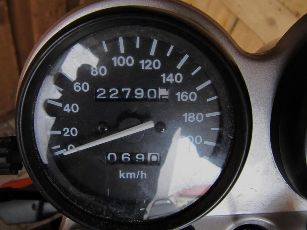

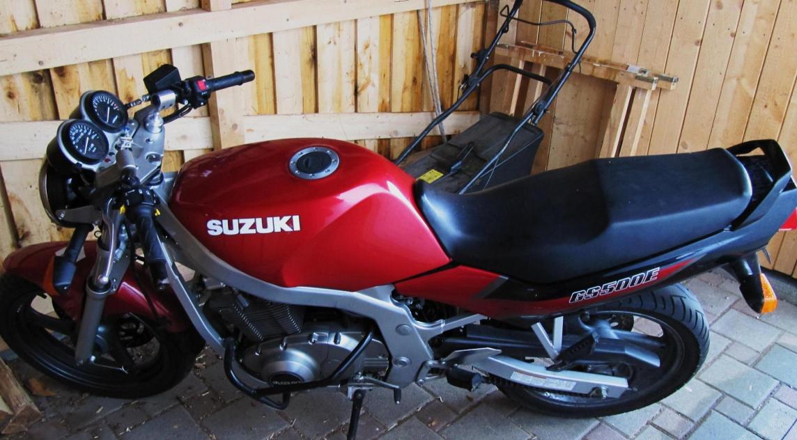

hab jetz 2 bilder hochgeladen, wer mehr bilder will einfach schreiben

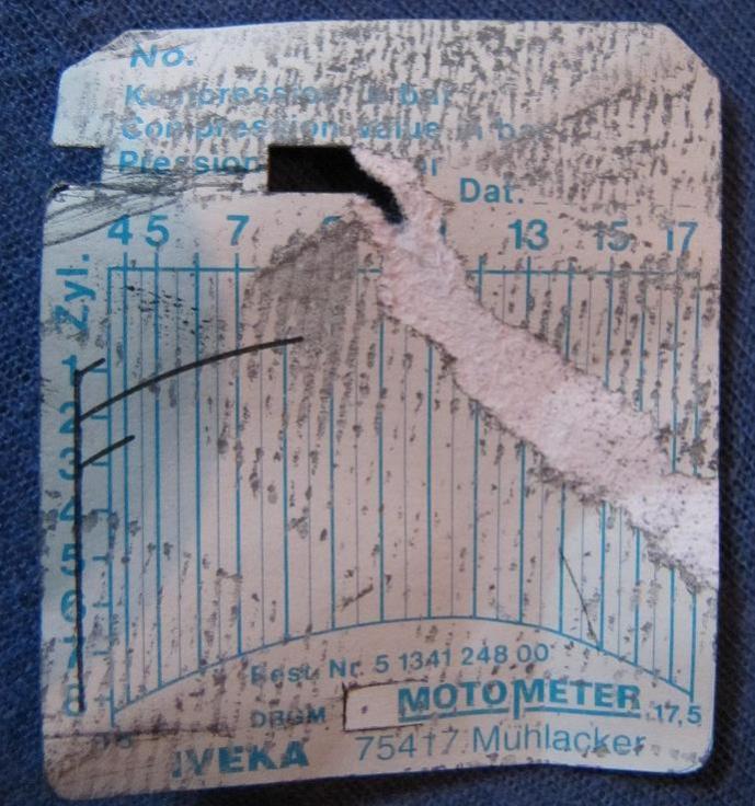

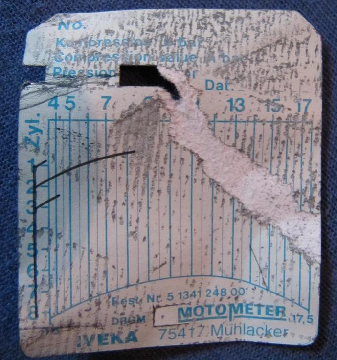

anbei noch des messblatt vom kompressionstest
die beiden kurzen linien sind der linke zylinder, die lange linie ist der rechte zylinder

Alt 14.04.2010, 16:15:42   #17
cha0s
besonders toll sieht der rechte aber auch nicht mehr aus, halbes bar vor der verschleißgrenze. den motor wirst du noch gut als bastlermotor los, allzu viel scheint nicht kaputt zu sein.
