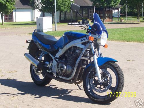

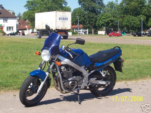

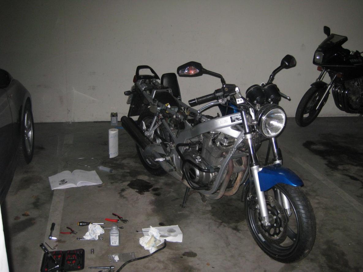

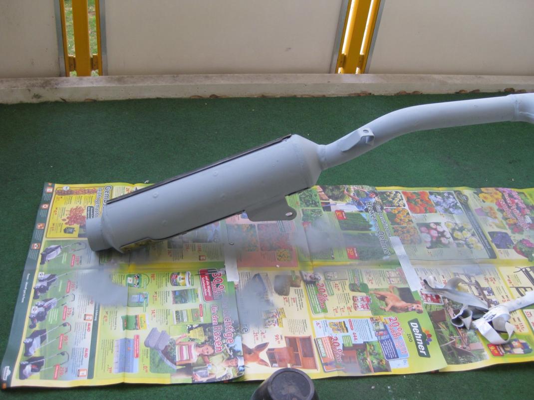

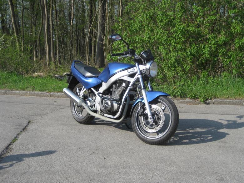

So, nachdem jetzt feststeht dass ich mir in nächster Zukunft keine andere leisten kann und mir die GS auch langsam ans Herz gewachsen ist habe ich beschlossen sie wieder anständig herzurichten.
Bis jetzt ist es ja noch keine richtige Umbaustory aber mal sehen was daraus wird
Zu den Bilder:

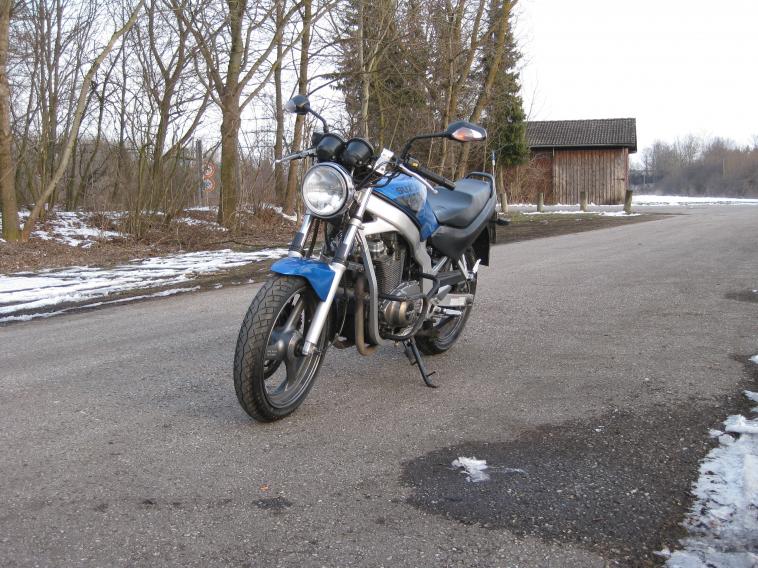

1&2 - So habe ich sie 2006 übernommen

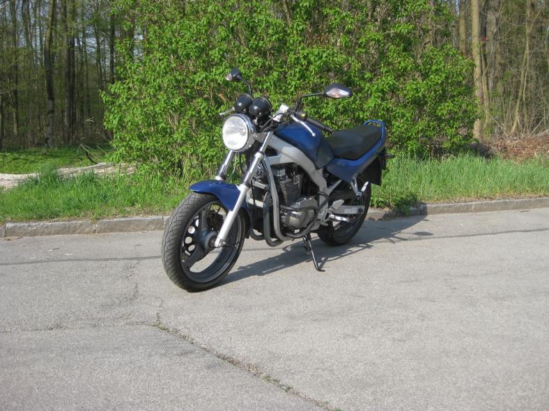

3&4 - So sah sie nach drei 1/2 Jahren und einem Sturz aus. Linke Seitenverkleidung neu, unlackiert, hinten Miniblinker, vorne Spiegelblinker, LSL-Alufussrasten

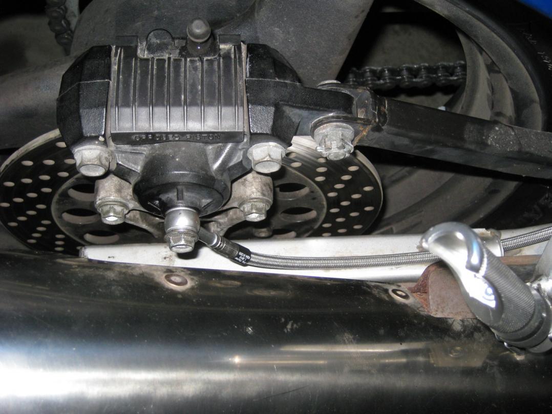

5 - um mit ausreichend Hebelwirkung an die Schraube der Bremsleitung zu kommen musste ich den Luftfilterkasten ausbauen

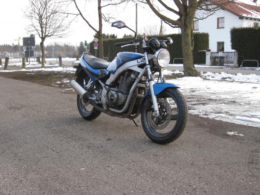

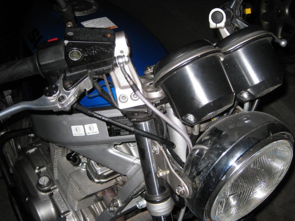

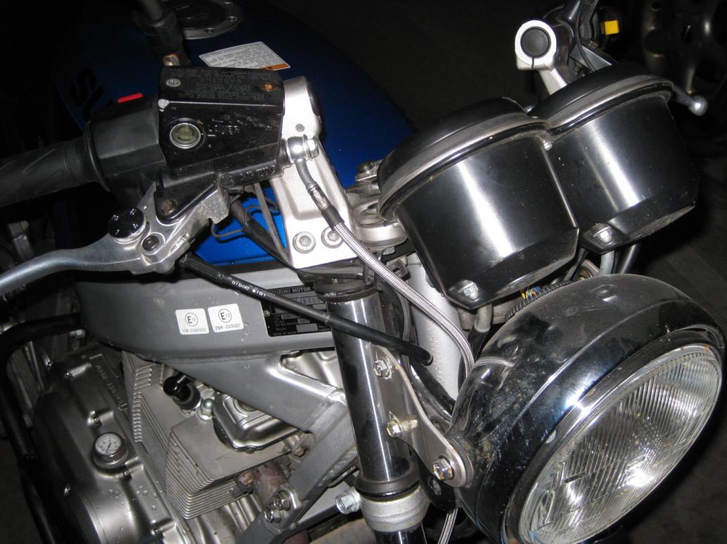

6 - neue Stahlflexleitung hinten
7 - ... und vorne
8 - Krümmer mit stahlbürste entrostet und lackiert

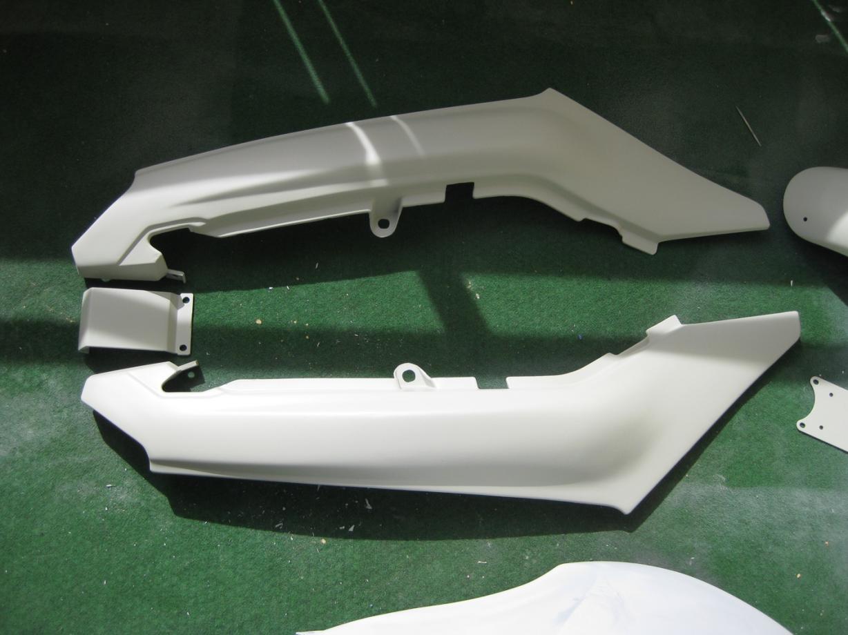

9 - die Aufkleber habe ich mangels Fön (3mm-1a-Helmfrisur ) mit einem scharfen Messer runtergeschabt, deshalb musste ich alles nochmal mit einer Schicht Spritzspachtel überziehen.

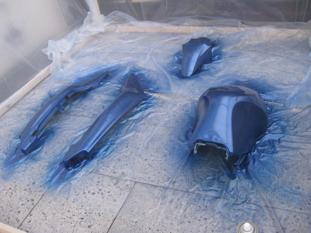

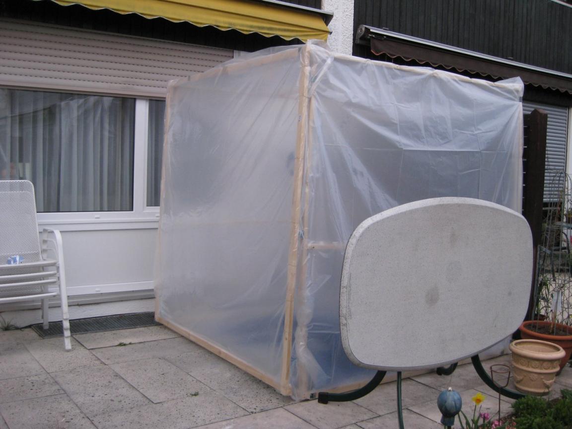

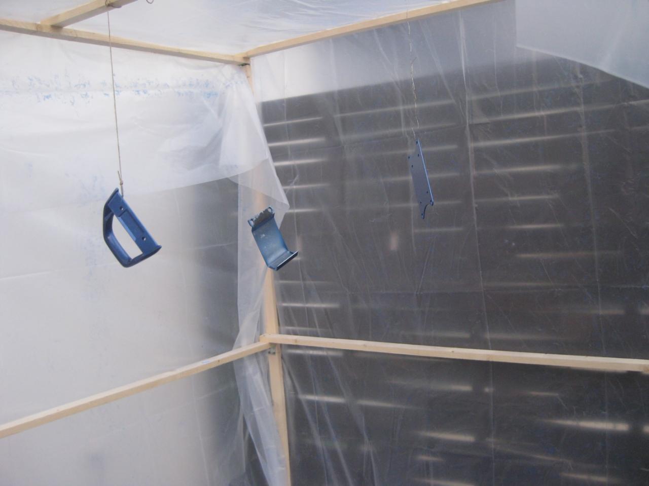

10 - "Lackierkammer" aus Holzlatten und Baufolie. Hat Regen Sturm und Vulkanasche ausgehalten
11&12 - Lack ist drauf und muss noch richtig durchtrocknen

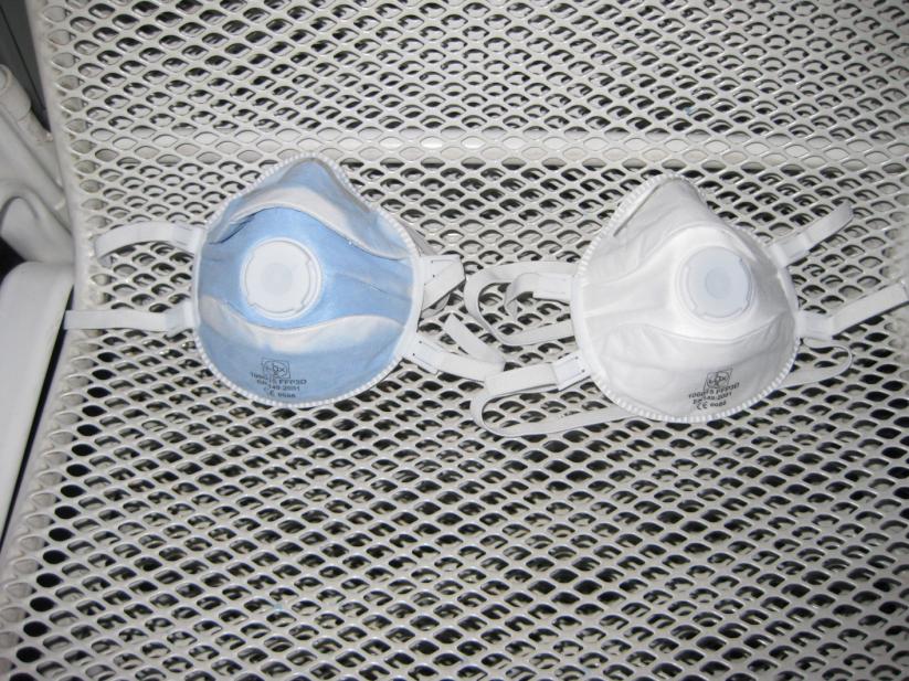

13 - Staubmaske benutzt/unbenutzt
14&15 - Den Tank muss ich zwar noch nacharbeiten weil ich leider keine Zeit mehr hatte die Grundierung richtig glatt zu schleifen (erste lackierung durch Benzin versaut weil der Lack noch nicht richtig durchgetrocknet war) aber sie ist wenigstens schonmal einfarbig, Rost- und Beulenfrei.

sehr schönes projekt und gut das du ne maske beim lackieren trägst allerdings ist das eine staub maske und nicht ideal zum lackieren aber besser als nichts
deine lackierkabine finde ich auch totoal cool XD
allerdings darfst du den auspuff nur mit hitzebeständigen lack lackieren nicht das die grundierung anfängt zu schmoren ^^

Ne richtige Atemschutzmaske war mir für das eine Mal lackieren zu teuer, ausserdem arbeite ich täglich mit Lösemitteln, da kommts auf ein-zwei Abende mehr auch nicht an.
Das auf dem Auspuff ist Zink-Spray, sollte laut aufschrift eigentlich bis 800°C aushalten aber die ersten Flecken sind schon bei der ersten Fahrt abgebröselt. Die Rostschutzwirkung war ungefähr so gut wie eine Tasse Salzwasser...
Ich werds demnächst nochmal mit Keramiklack versuchen aber jetzt will ich erstmal fahren, sch.. auf die Optik

aber beim nächsten mal würde ich die zu lackierenden teile auf böcke legen weil auf den boden kann staub liegen oder die plane klept an der friscg lackierten karosse und dann isehts nicht mehr gut aus aber sonst echt ncih schlecht
