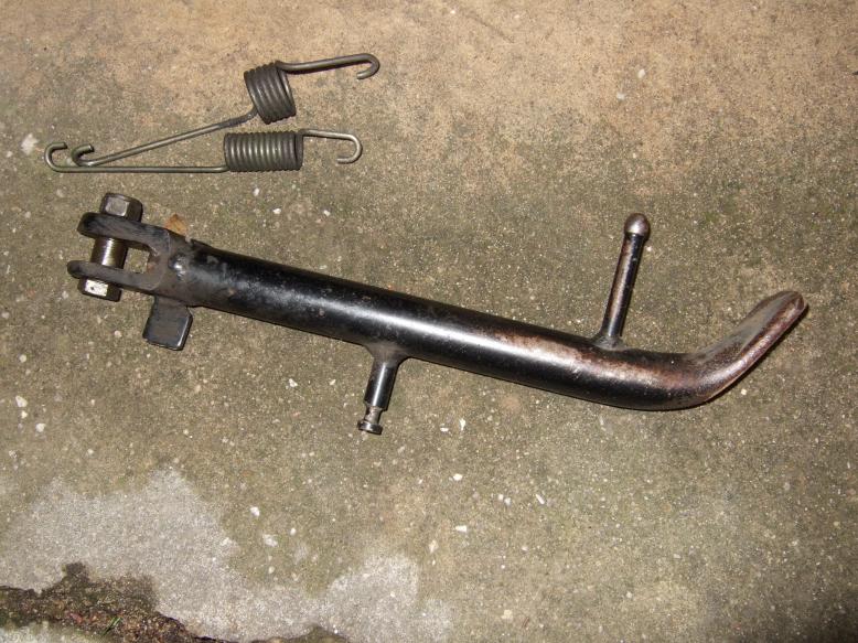

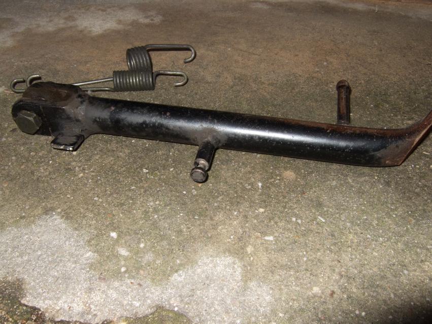

Alt 12.05.2010, 20:59:19   #8
Jessy
So, hab das Ding mal fotografiert... ich find nicht, dass es irgendwie nicht voll funktionstüchtig ausschaut, kenn mich da aber auch nicht wirklich gut mit aus... zum dran bauen, hab ich leider zzt. keine zeit....

Alt 13.05.2010, 06:43:22   #9
Möglicherweise hat das Auge, das am Rahmen angeschweißt ist, durch das der Bolzen geht, ein etwas zu weites Loch. Wenn man oft auf dem Möp sitzt und es dabei auf dem Seitenständer abgestellt hat, kann das passieren. Dafür ist der Seitenständer nicht gemacht.
Wenn, dann müsste man das Loch nachbearbeiten (ausbohren und Hülse einpressen).
Alt 13.05.2010, 08:43:34   #10
KS2
Benutzerbild von KS2
Registriert seit: 01.05.2010
Ort: FTL
Beiträge: 4
Kilometer: 86000
Ich hab aufgebohrt und dann ne M12 schraube mit Dickschaft eingebaut und das ganze mit ner selbstsichernden Mutter befestigt und siehe das geht wie sau...

Alt 16.05.2010, 16:54:13   #12
Jessy
so, habens jetzt mal mit na Unterlegscheibe im U vom seitenständer und nem neuen bolzen hinten gelöst.
hält super, hoffe das hält noch ein bissel länger
