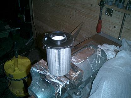

es ist kein papierfilter! scheint ein sport lufi zu sein

Alt 12.05.2010, 16:23:46   #11
zeig mal.

kann mich auch irren....
hab das bild aus dem internet und das ist der selbe den ich drin habe...

Das ist nen Papierfilter. kann man nicht reinigen.
Einen K&N kann man auswaschen, der sieht dann so aus:
http://www.motorradteile-classic-bik...es/7236862.JPG

im übrigen sieht mein Lufi aus, als wäre es eine art Filz!
