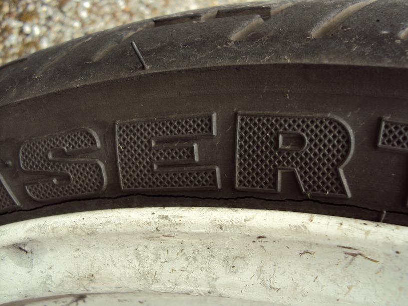

So, heute habe ich bemerkt, dass der Vorderreifen auf der linken Seite einen Riss entlang der Felge hat ( siehe Photos). Der Reifen ist 3 Jahre alt. Bin heute in eine Werkstatt gefahren, da gabs ein Kfz-Mechaniker (Automechaniker, nicht Motorrad spezialisiert, sagte aber, dass er Motorradfahrer ist), der meinte, dass die Felge nicht krumm ist, das Vorderrad hat kein Spiel und den Reifen ist normal abgenutzt (seit dem Unfall bin ich 1500 km ziemlich sportlich gefahren, musste sich was zeigen, wenn den Reifen krumm ist). Ich werde mir einen neuen Reifen vorne aufziehen lassen sowieso, ich fühle, dass sich den jetzigen irgendwie nicht Grip-optimal benimmt. Meine Frage ist aber zwar, könnte dieser Riss entstanden sein, weil trotzdem was schief/krumm ist und beim starken Bremsen (das mache ich oft) die Ladungverteilung auf den Reifen nicht stimmt (wie gesagt, von Fahrersicht sieht das Rad bisschen nach rechts geneigt, Kotflügel nach links, Rutscher war auf die linke Seite) ??

kann sein dass die Gabel leicht verdreht ist ( drum ist vllt auch der Kotflügel schief )
mach mal alle vier Gabelmuttern locker und versuch sie gleichmäßig auszurichten
Risse in der Seitenflanke des Reifens enstehen meist bei älteren Reifen durch eine lange Standzeit mit einem zu geringen Luftdruck

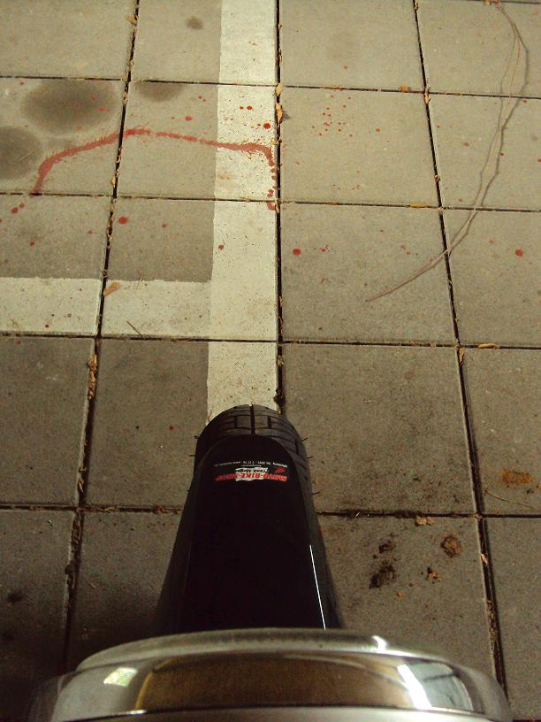

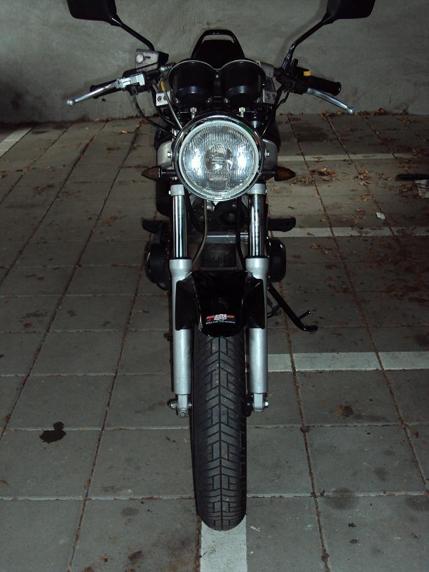

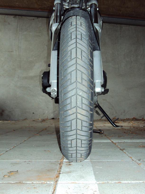

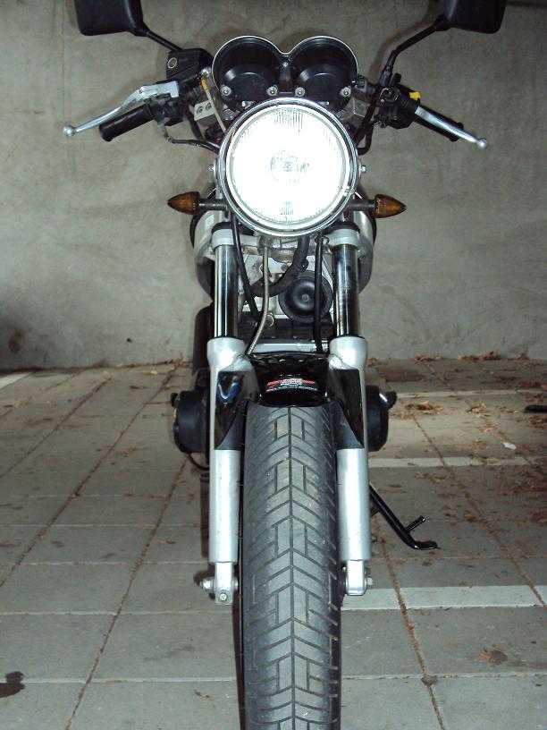

Ich lade noch ein paar Photos hoch, die beiden Reifen stehen auf eine lange gerade weiße Linie.

Ich denke, dass die Gabel nur verspannt ist. Bei den geringen sonstigen Schäden kann ich mir nicht denken, dass da was krumm wurde.
Das mit der Gabel ausrichten ist nicht so einfach, da klemmt einiges zusammen, muss ja im Fahrbetrieb auch fest sein.
Möglicherweise gehts, wenn man alles, auch den Gabelstabi, an dem der Kotflügel hängt, lockert und mehrfach fest einfedert. Die obere Klemmung aber fest lassen, sonst schiebt man die Standrohre durch.
Die Verschraubung des Kabelstabis ist, meiner Meinung nach, nicht gut gelöst. Die Schrauben sind viel zu weich und mit Schraubensicherung eingeklebt. Bei mir ging eine Schraube nicht auf und musste dann wegen runden Innensechskants ausgetauscht werden.
Wenn sich die Gabel immer noch nicht setzt, sollte man vll. doch mal zur Werkstatt gehen.
Meistens kann man am schiefen Vorderradkotflügel eh nicht sehen, ob das Rad schief steht. Die Kotflügel sind alle nicht 100%ig gerade.

Das linke Standrohr könnte den Bildern nach zu urteilen auch leicht verbogen sein. Den Reifen würd ich auf alle Fälle so schnell wie möglich wechseln.
Alt 28.05.2010, 20:59:33   #6
Anhand Fotos zu urteilen hab ich mir abgewöhnt. Je nach Optik und Aufnahmewinkel verzerrt das so, dass man gar nix genaues sieht. Um sicher zu sein, müsste man das ausmessen lassen. Dazu muss aber das Standrohr ausgebaut und in eine Messvorrichtung gelegt werden.
Stimmt, der Reifen sieht nicht mehr gut aus.

Um noch einmal auf die Risse im Reifen zurückzukommen, die sind nicht gerade ungefährlich.
Wie Rocky schon geschrieben hat, kann das von langer Standzeit und/oder alten reifen kommen.
Schau mal auf den Reifen nach der DOT Nummer
Diese besteht aus der Bezeichnung DOT, Herstellerangaben und eine vier-stellige Zahl.
Diese Vierstellige Zahl ist das Herstellungsdatum in Form der Kalenderwoche und des Jahres.
Also alle Reifen, die älter als 5204 (Letzte Kalenderwoche im Jahre 2004) runter von der Maschine.
