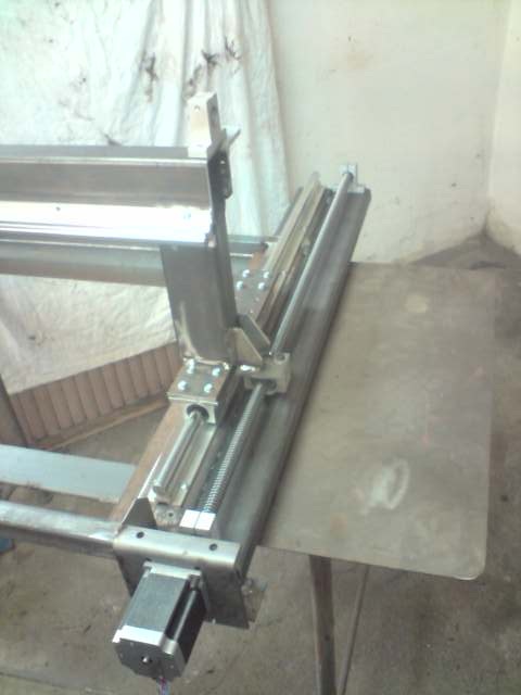

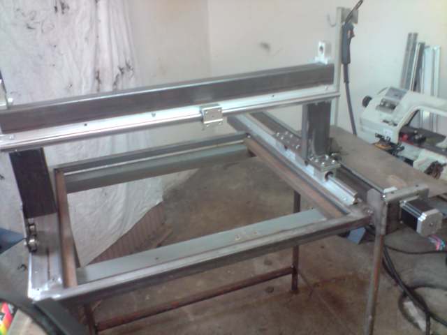

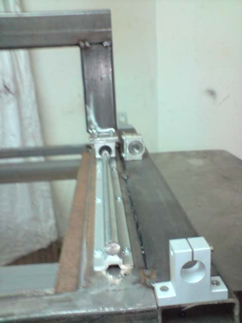

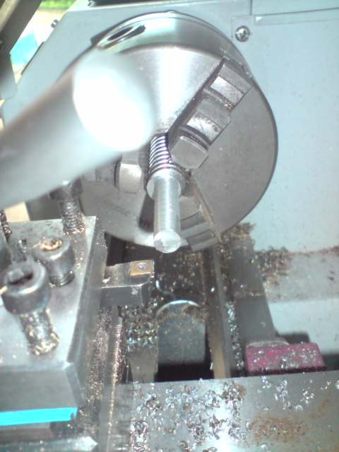

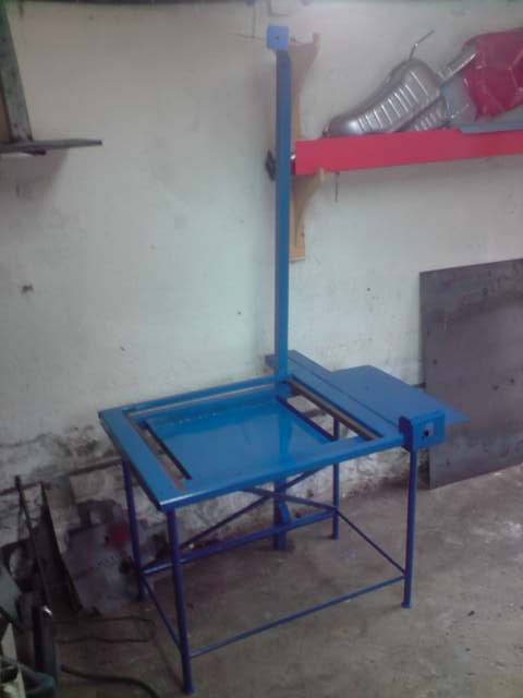

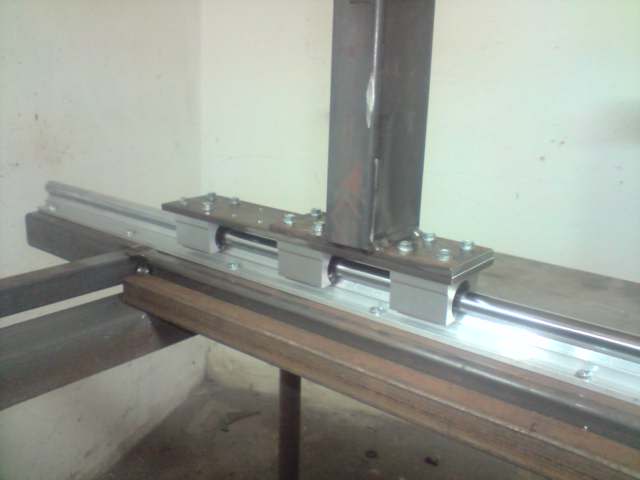

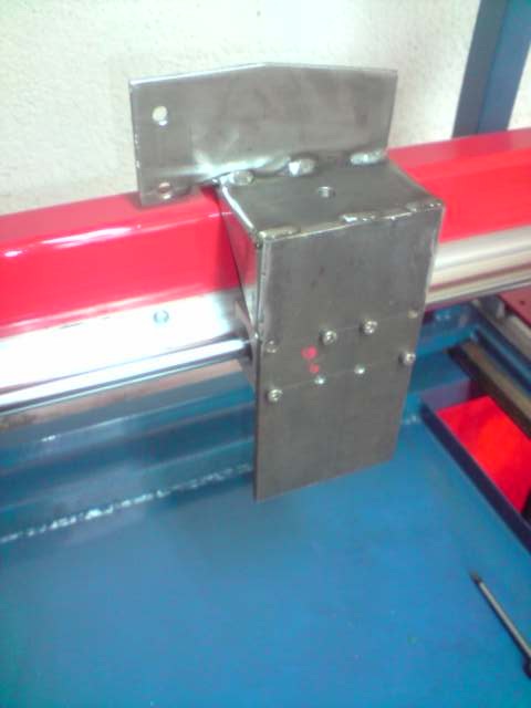

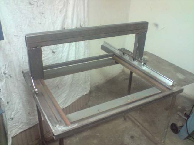

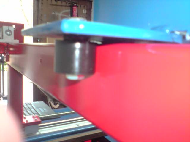

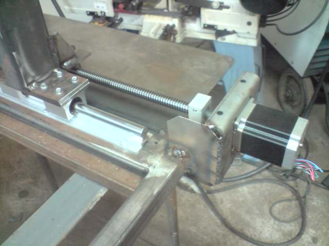

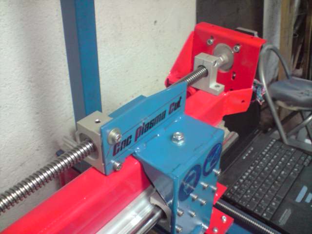

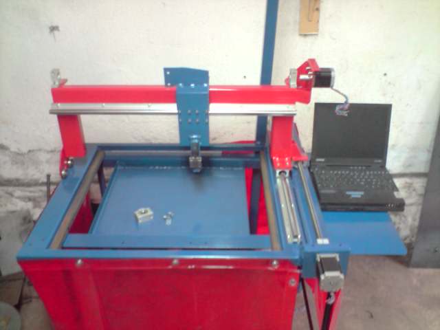

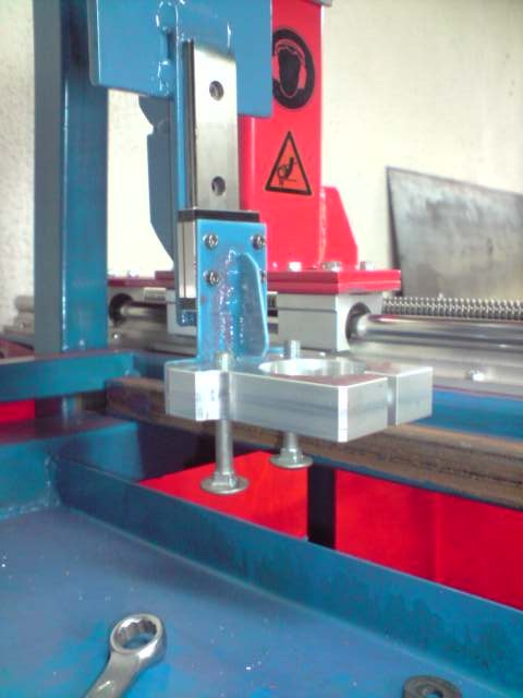

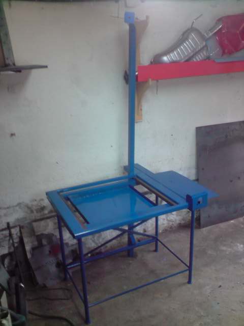

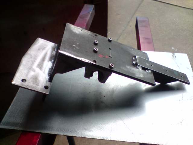

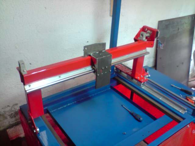

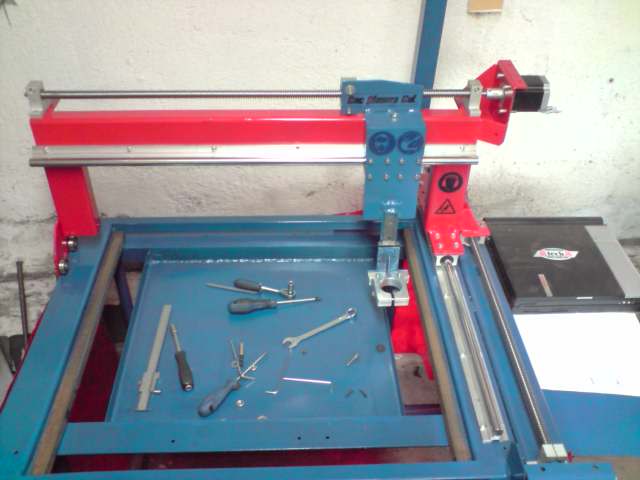

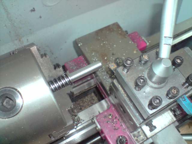

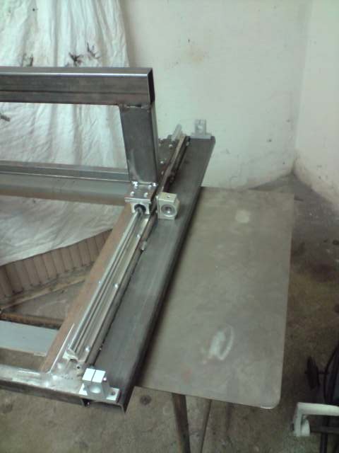

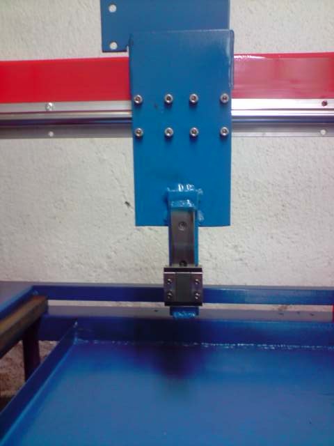

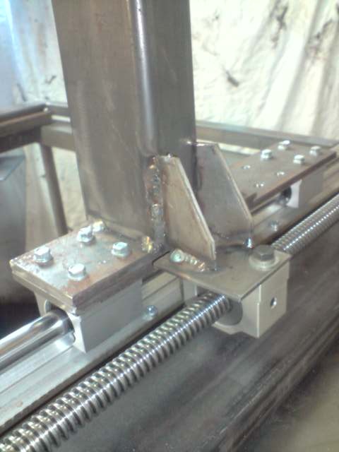

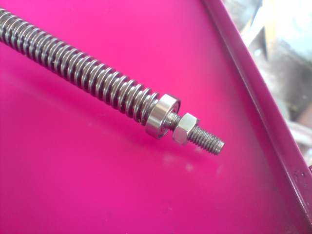

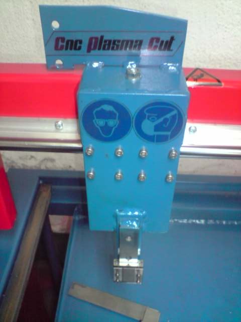

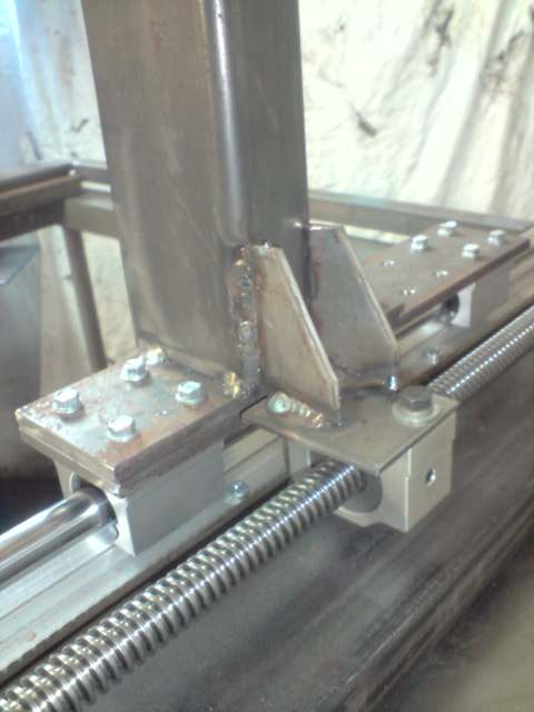

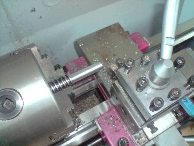

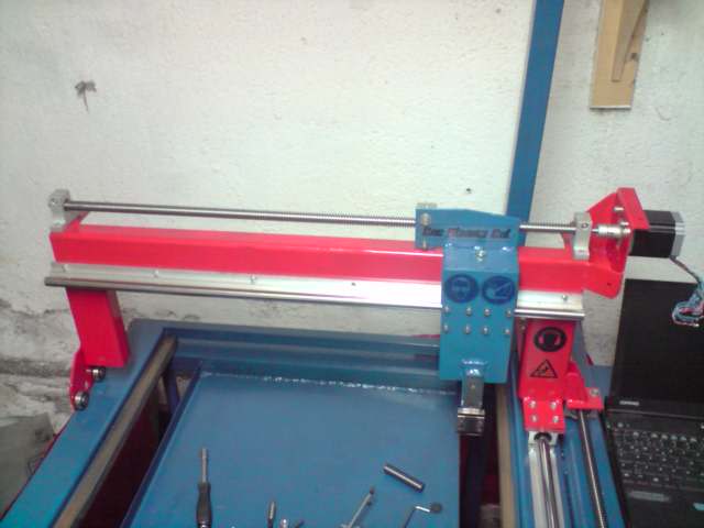

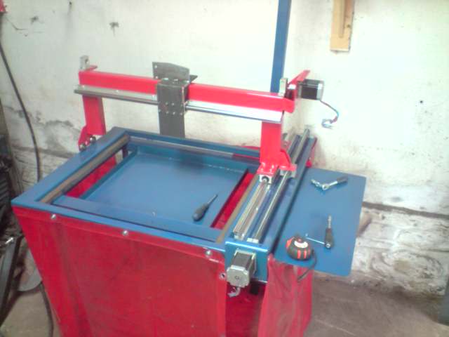

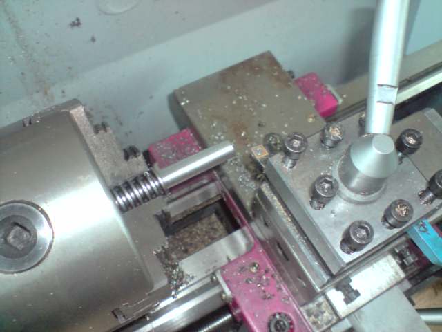

Hallo, war schon länger nicht mehr hier, hatte relativ viel um die Ohren.
Wollte mal ein anderes Projekt vorstellen was ich gerade für ein paar Freunde erstelle.
Es wird eine kleine CNC Plasmaschneidanlage. Die jungs für die diese Maschine ist , restaurieren alte Motorräder und Fahrzeuge, auch Landmaschinen.
Verfahrweg wird bei ca. 600x600mm liegen
Es wurden 16mm Linearwellen verwendet,
16mm Trapezspindeln, 1,9A Stepper, Steuerung weiß ich noch nicht genau.
Denke aber Leadshine Endstufen.
Hier einfach einmal paar Bilder von Anfang an bis jetzt. Es fehlt nur noch die Steuerung........

adiozmm ist offline   Mit Zitat antworten

Wie fein und materialschonend kann man mit nem Plasmaschneider arbeiten?
Kenne die nur als Schneider fürs Grobe.
Funktioniert das auch mit Alu?
Alt 04.06.2010, 14:23:40   #3
adiozmm
Registriert seit: 02.04.2010
Beiträge: 93
Hy,
Allso alu geht auch.
Je nach verwendetem Plasmaschneider und Brenner kann man bis zu 100mm Blechstärke Schneiden. Auch 0,5mm geht zu schneiden,
Tolleranzen bei Blechen bis ca. 5mm so grob gesagt +-2/10tel
Schnittqualität kommt halt drauf an was man für Plasmaschneider verwendet.
Diese Tolleranzen sowieso nur CNC gesteuert und mit Maschinenbrenner und ca. 3000 eur Plasmaschneider.....

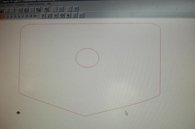

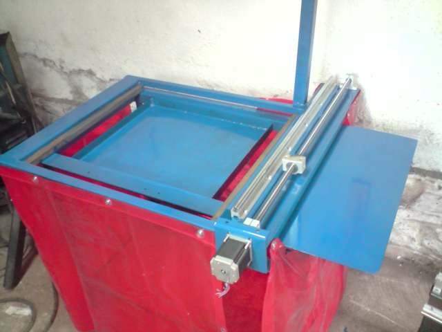

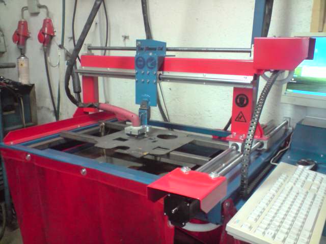

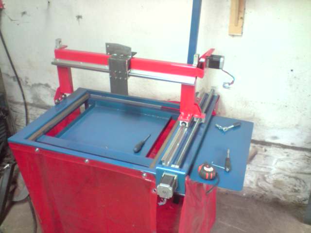

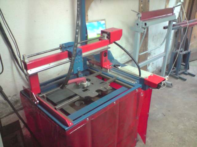

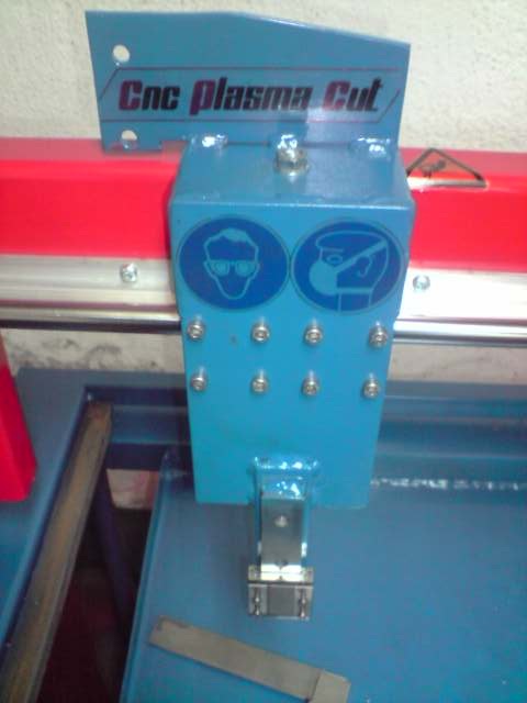

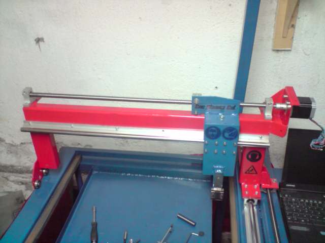

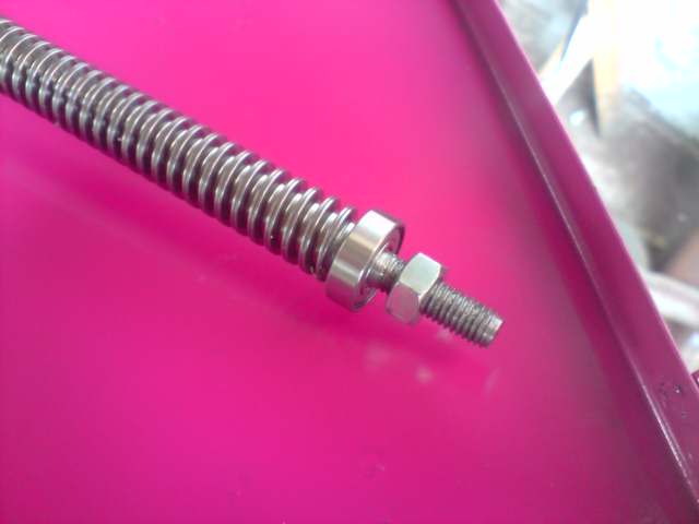

so die Maschine ist fertig, hier nocheinmal ein kleiner Abschluß.
hier noch ein kurzes Video.
http://www.youtube.com/watch?v=co91_SYYAJg

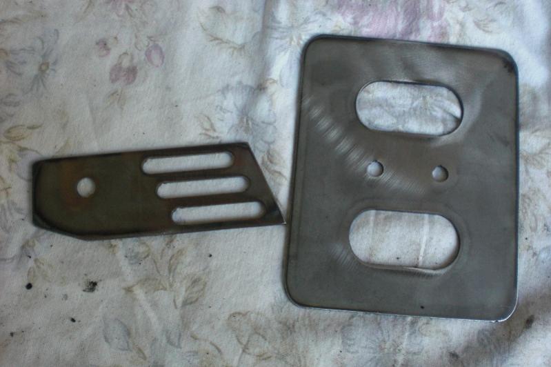

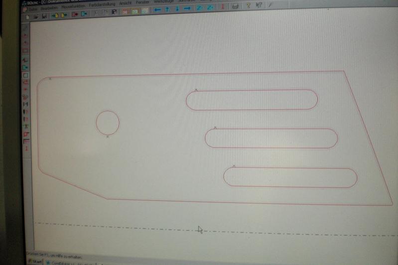

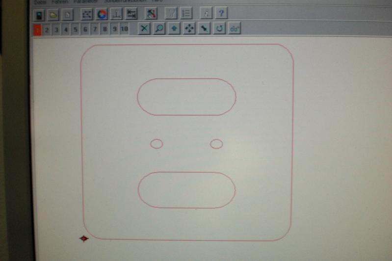

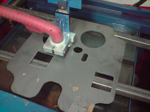

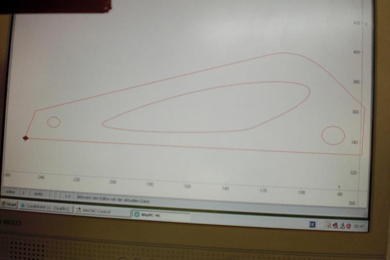

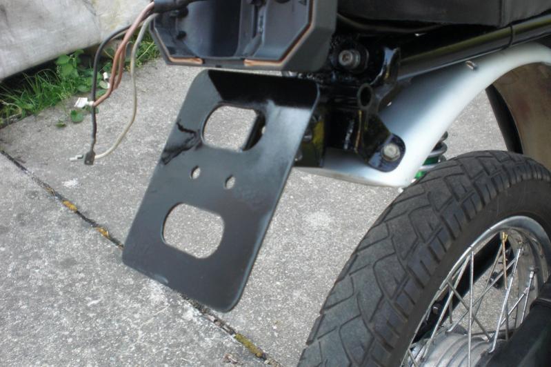

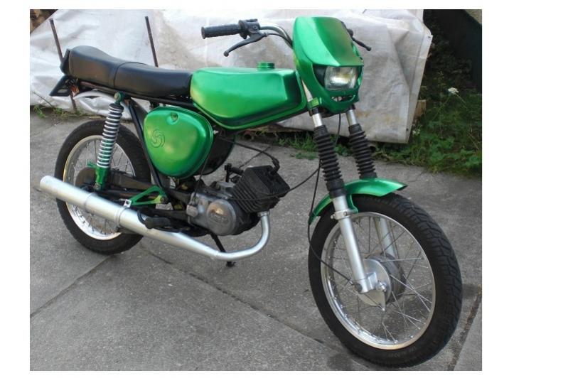

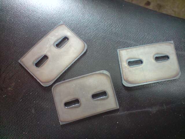

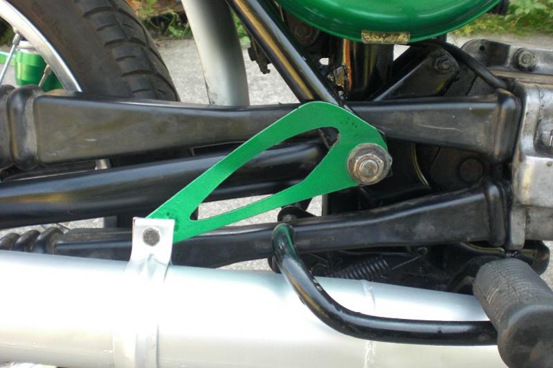

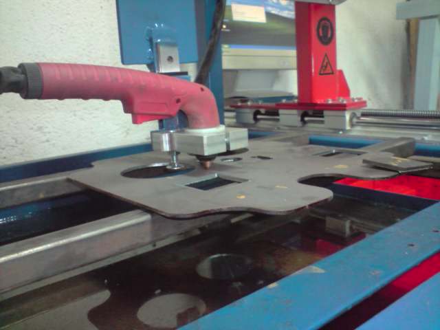

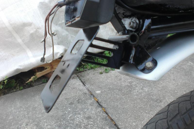

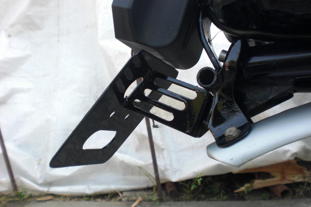

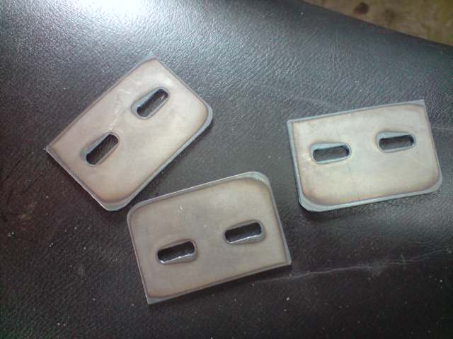

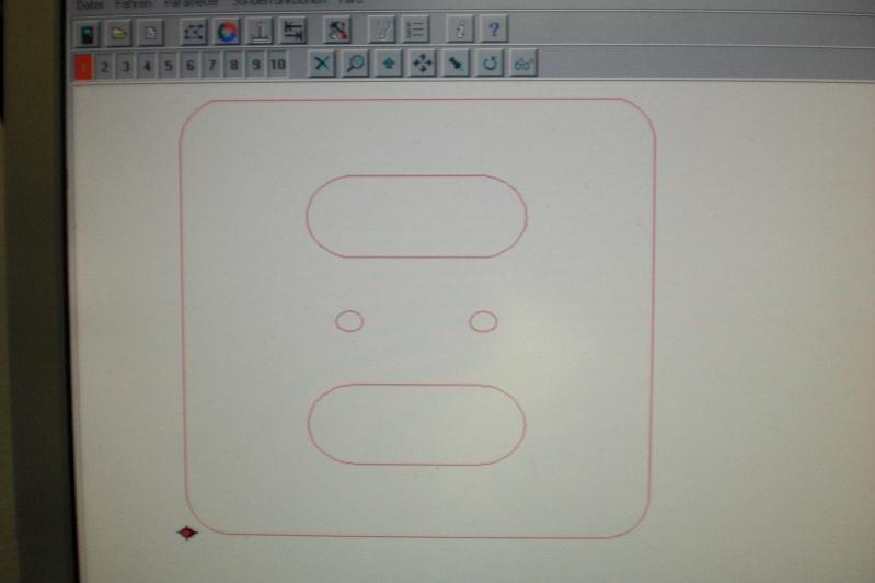

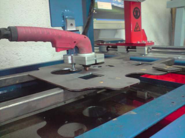

So heute gibts mal wieder paar Videos und Bilder.
Geschnitten wurde Teile für ein Moped Simson S51 aus 3mm Blech.
Hier noch 2 Videos:
http://www.youtube.com/watch?v=xuRKRTCKN_o
http://www.youtube.com/watch?v=MVeIev0eC-c
Mfg Mathias

Alt 29.06.2010, 22:33:12   #6

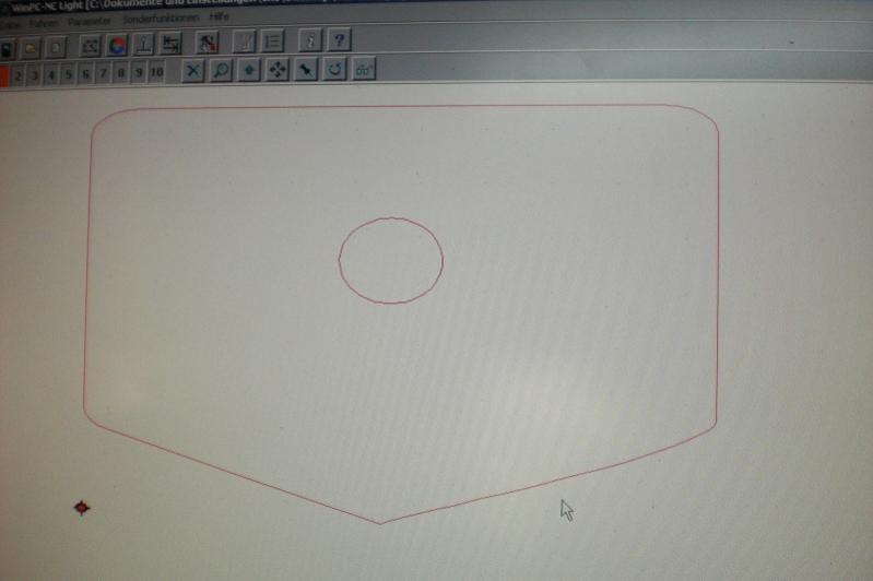

Kommst du da privat ran und kannst Teile quasi in Auftragg fertigen?
Was bräuchtest du da? CAD-Dateien oder kannste Skizzen selbst ins richtige Format frickeln?
Wie sieht´s mit dem Materiallager bei dir aus? ^^
Alt 30.06.2010, 07:39:39   #7
adiozmm
Beiträge: 93
habe die Maschine für ein paar Freunde gebaut....
Habe schon einge solcher Anlagen in vielen verschiedenen Größen gebaut.
Brauch nur DXF oder PLT (Corel Draw) Datei oder handskizze......
Mfg Mathias

Zitat von adiozmm Beitrag anzeigen
He Ho,
naja mit 25 eur kommst nicht weit
is schon cool da man jede Form und jedes Teil selber machen kann.......
Wieso kommt man damit nicht weit?
Schon klar, dass sich die Maschine irgendwann amortisierne muss, aber >25 für ne einfache Platte?!
Wie stark verschleißt der Schneidapparat? Läuft ja schließlich nur mit Pressluft und Strom.
Schade, dass das System nur 2D kann...da hat ne CNC-Fräse nen klaren Vorteil.
Alt 30.06.2010, 13:09:12   #13
adiozmm
Beiträge: 93
Hallo
die anderen Videos das ist meine Firma, habe eine andere Große Anlage 3x1,5m vor längerer Zeit selber entwickelt und vertrieben
Dann habe ich das Produkt verkauft und kümmere mich nur noch um die Plasmaschneidtechnik.
Und baue nebenbei solche kleine Anlagen .....
"Wieso kommt man damit nicht weit?
Schon klar, dass sich die Maschine irgendwann amortisierne muss, aber >25 für ne einfache Platte?! "
Ne für ne platte ist das viel zu viel, dachte er meinte solch ne Maschine......
Die Düsen verschleißen, das Schneidgerät ist nur eins aus China--- relativ schlechte Schnittqualität und eigentlich nicht CNC geeignet.
Aber für den Zweck ,kleine Einzelteile reicht es.....
