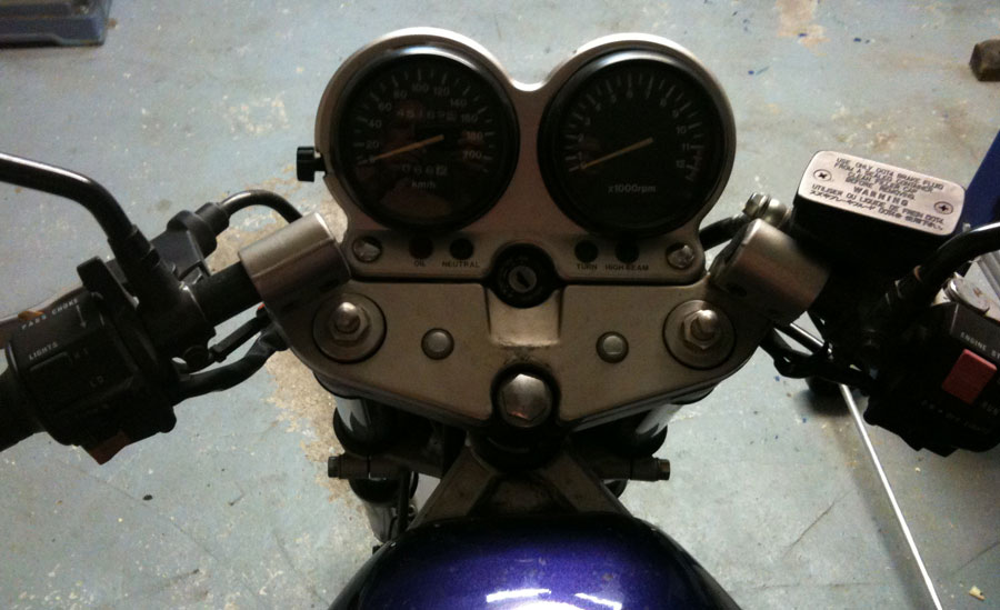

Hallo Leute,
habe meine GS seit etwa 6 Wochen. Nun habe ich hier im Forum schon viel über Lenkerumbauten gelesen.
Ich habe STummellenker dran (siehe Bild), Welche für meine Größe von 1,77m nicht die optimale, sprich bequeme, Sitzposition erlauben.
Was habt Ihr für Lenker?
Ich denke eine deutlich mehr aufrechte Sitzposition ist doch bequemer, oder?
Oder würde mich über paar Erahrungen (vielleicht auch Bilder) freuen.
Wie könnte ich bei mir ohne großen Aufwand (finanziell bzw. Ohne TÜV-Eintragungen) das umbauen?
Vielen Dank im Voraus aus Thüringen
vom Neuling Andy

du könntest zuerst die längsten Stummelhalter der GS probieren.
Ab Bj 96.
Das könnte man ohne Eintragung fahren (nicht 100% legal, aber bei den Modellen gibt es sonst keine Unterschiede).
Ansonsten ist ein Superbikelenker immer mit einem TÜV-Besuch verbunden.
Gibt zwar Lenker und Stahlflexleitungen mit ABE, aber die Klemmböcke müssen immer eingetragen werden (gibt dafür keine ABE).

Meine Stummellenker halter sind 85mm lang. Gemessen von der Unterkante bis Mitte des Lenkerrohres. Gibt es da längere?
Das habe ich schon vermutet mit dem Eintragen.
Wieviel höher käme ich mit einem anderen Lenker?
MfG, ANdy

Ich glaub dann hast du den größten schon drauf, sch mal hier

ja korrekt, ich habe schon die grössten drauf.
Eben mal nachgemessen.
Bringt so ein Umbau auf SBL WIRKLICH etwas?
Meist fahre ich nur 35km zur Arbeit und ab und an mal eine Tour in mein Waldhäuschen ( je 140km).
Andy

Ja (wenn dir die kommode Sitzposiion der GS zu anstrengend ist), da so ein Rohrlenker nicht zwingend höher ist, aber die Griffe weiter zum Fahrer rückt.
Dadurch sitzt du noch aufrechter.
