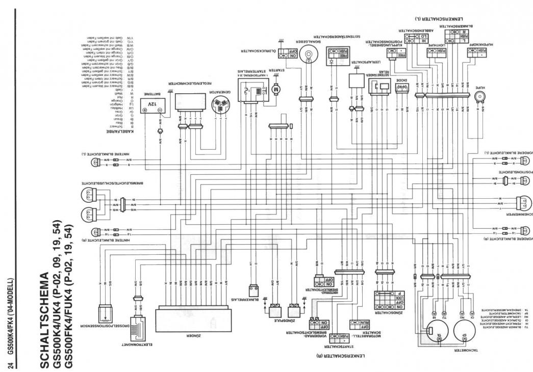

Alt 04.08.2010, 16:04:28   #21
Orange ist OK! Relais kannst du ein x-beliebiges für 12V Steuerspannung und Lastsseitig für mind. 20A Laststrom (Spannung ist da weniger wichtig - nur mind. 12V) nehmen. Versuche ein steckbares Relais mit Anschlussockel zu bekommen - das erleichtert den Tausch im Fall des Falles und lässt sich auch leichter irgendwo in der GS montieren. Sehr günstig oft bei alten KFZ am Schrottplatz zu beziehen........
Anbei noch ein aktueller Schaltplan.......

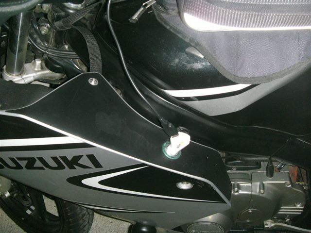

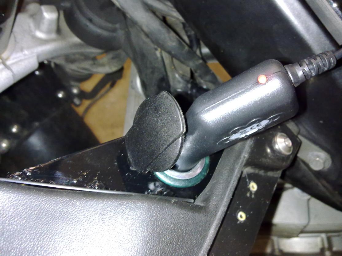

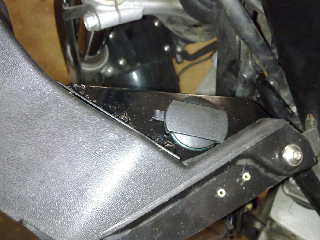

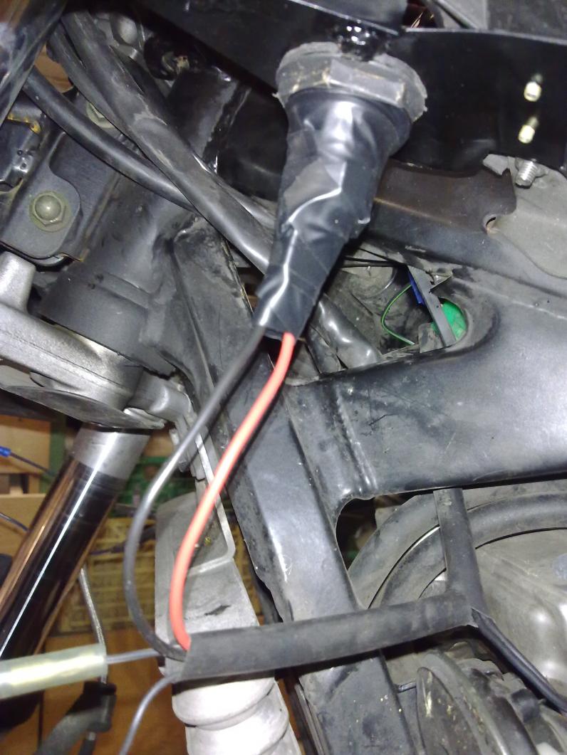

So der "kleine" Um- bzw Einbau der 12 Volt Bordsteckdose hat geklappt.
Nochmal danke an die guten Ideen bzw. Tips.
Hab die Relaisvariante gewählt und es so eingebaut das man es ohne große und sichtbare Löcher wieder entfernen kann.
Hab ein paar Bilder gemacht
Habe ein Blech gebastelt und es an die Verkleidung gebastelt. Dank Senkzugnieten alles glatt und Verkleidungskompatible.
Alles schön stabil allerdings vibrieren die Stecker der angeschlossenen Geräte je nach Fahrweise raus. Ist aber erträglich da man gut hinkommt. Also auf der Strecke von Hannover nach Augsburg musste ich 2 mal den Stecker bissl reindrücken damit er wieder Kontakt hat. (Ganz rausvibriert ist er nicht. Habe ich getestet )
