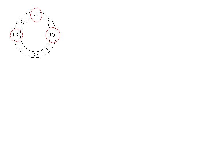

So Material hab ich jetzt, Noch eine Frage:
Was meint ihr hält das wenn ich die Drei markierten Punkte von der Tankdeckel Verschraubung nehme (Diese gehen nicht duch sondern werden nur im Tankring fixiert) oder sollte ich welche verwenden welche komplett mit dem Tank verschraubt werden?
(Auf der Abbildung ist die Fahrtrichtung oben)

Alt 26.09.2010, 15:31:06   #8
Ich würde die Schrauben nehmen, die in den Tank gehen.
Nur an den Tankdeckel selbst wird eventuell nicht halten. Kommt aber auch darauf an, wie schwer deine Kamera ist.

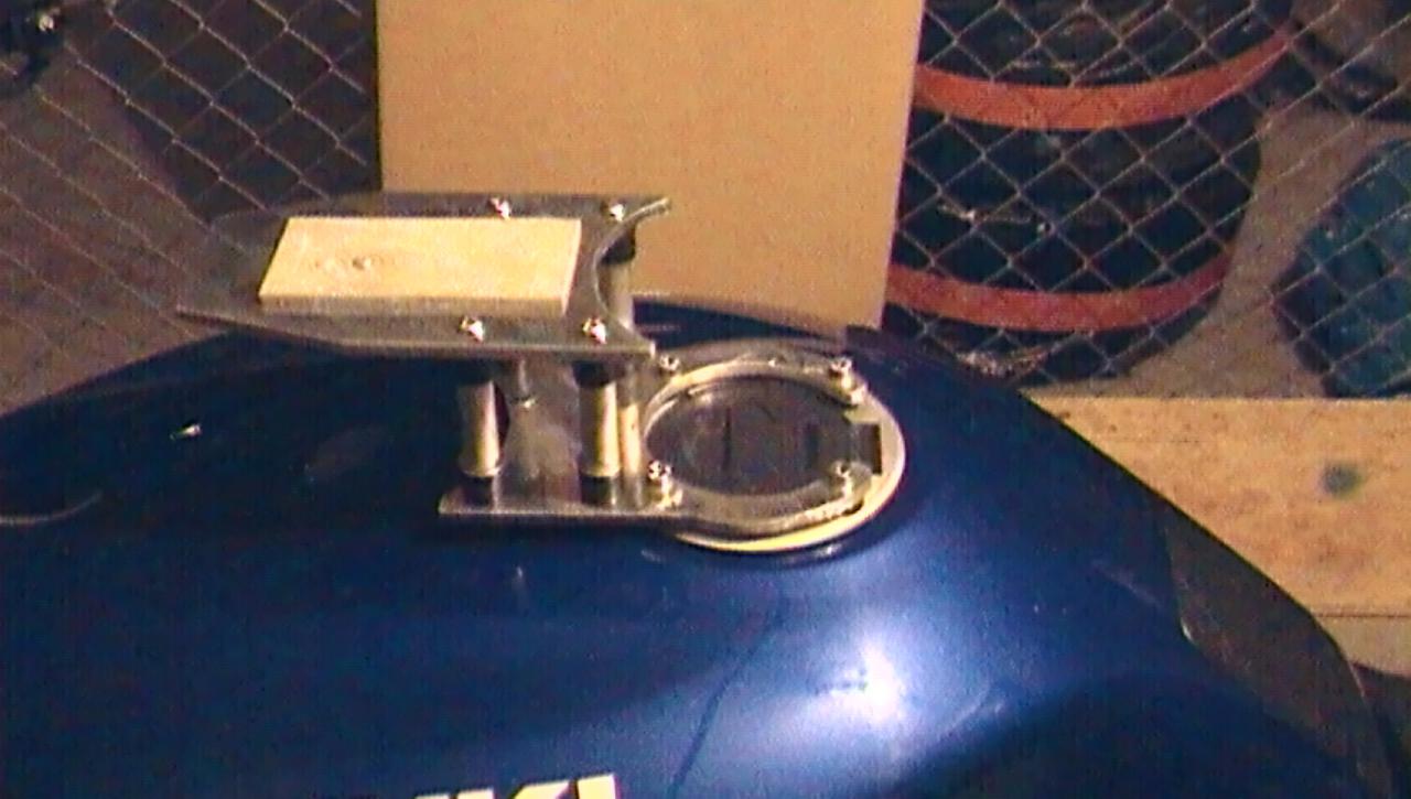

So der Halter ist soweit Fertig:

Im Moment verwende ich die Schrauben 2 und 4, was mein ihr würde auch 2 und 3 reichen (2 geht in den Tank 3 nur in den Tankring) Dann würde ich den Halter hinten noch mal kürzen und dann ginge der Tank deckel auch noch auf

Cam ist eine Samsung SMX F 40
Werde den Halter auch nochmals erhöhen oder denkt ihr die Höhe ist so in Ordnung?

Alt 31.03.2011, 17:19:32   #10
Braucht es denn noch viel Platz, um den Tankdeckel auf zu bekommen? Da ist noch viel Fleisch, was man aussparen kann. Ich würde nach hinten raus (Richtung Pos.4) die Arme flacher machen. Eventuell mit Absatz. Das schaut noch sehr massiv aus.
Die Schrauben an Pos.3 würde ich dir nicht empfehlen. Dort ist nur Plaste.

Na ja es ist 5 mm Alu, und drunter habe ich so Gummi Scheiben da mit das nicht den Tankring verkratzt (Und die vorderen schrauben nicht auf dem Lack vibrieren) gesammt höhe ca. 8-9mm
Es reicht aber hinten am "Scharnier" nicht um den deckel zu öffen, ich müßte zuviel abtragen um den Deckel so auf zu bekommen.
Mir sieht es so aus als ob der Halter von Kamerahalter.com auch nur die Schrauben 2+3 Verwendet? Hat den jemand, und kann mir sagen wo der greift (hat evtl nen Foto im Angebauten zustand auf der gs?
Ich würde behaupten wollen, das der Tankring aus Alu ist!?
Hast du mal das Test Video angeguguckt? Ich denke ich muß den nch etwas höher bauen...

Alt 03.04.2011, 21:11:22   #12
Ups, das Video hatte ich ganz übersehen. War aber auch versteckt.
Ja, das muss höher. Die Armaturen nehmen mehr als das halbe Bild ein. Da sieht man dann kaum was.
