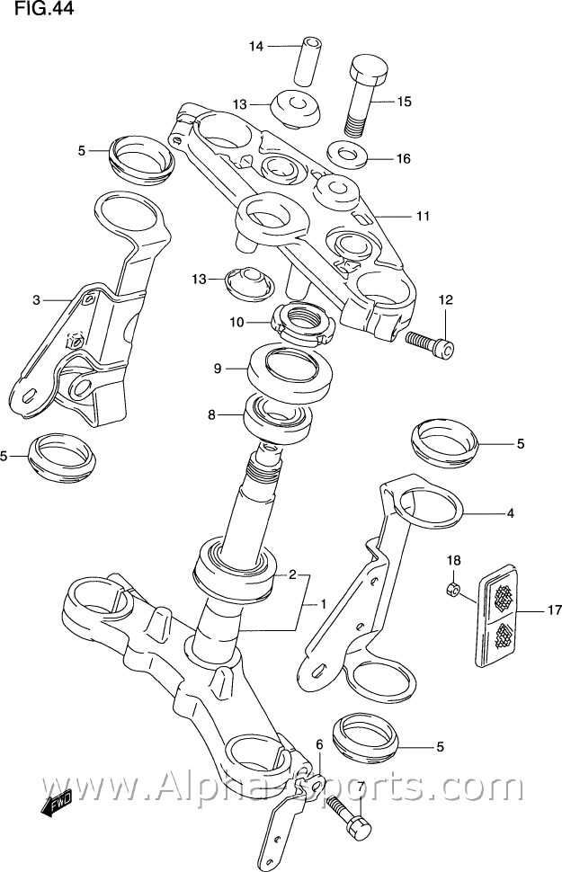

Hey Leute,
hab mal ne Frage: Also ich besitze eine 500 F K4 und möchte auf (naked) umbauen. Meine Frage ist nur wie die Blinker befestigt sind. Kann jemand mal ein Foto machen oder mir ne Zeichnung schicke auf der das ersichtlich ist?
Was brauche ich noch außer Lampe inkl. Halterungen?
Gruß Daniel
Alt 16.10.2010, 06:58:56   #2
Die vorderen Blinker sind an extra Halterungen an den Gabelholmen angebracht. Das sieht so aus: Die Teile 3 und 4 und die Gummidämpfer 5.
Es würde aber auch nichts dagegen sprechen, wenn man normale Zubehör-Lampenhalter anbaut und die Blinker, sofern genügend Platz vorhanden ist und die erforderliche Maße eingehalten werden, dort anschraubt.
Musst halt den Umbau in die Fahrzeugpapiere eintragen lassen.
muss die die ausgetragen sein? In meinem Schein steht sie ja auch nicht...
soll ja auch nur vorrübergehend sein. also während meine Verkleidung zum Lackieren ist...
Alt 16.10.2010, 12:09:06   #5
Ja, man müsste sie austragen lassen, wenn mans richtig machen will.
Im Schein wird sie nicht stehen, weil das der Serienzustand ist.
Wenn es nur vorübergehend sein soll, bis die Verkleidung lackiert ist, dann würde ich bei dem schlechten Wetter einfach so lange warten. Oder dauert die Lackierung mehrere Monate?
Alt 19.10.2010, 11:18:18   #6
Das F in GS500F steht für fairing (Verkleidung).
Verkleidung muss ausgetragen werden. Da es glücklicherweise das annähernd selbe Motorrad auch in naked gibt (GS500), sollte das via Einzelabnahme kein Problem sein.
