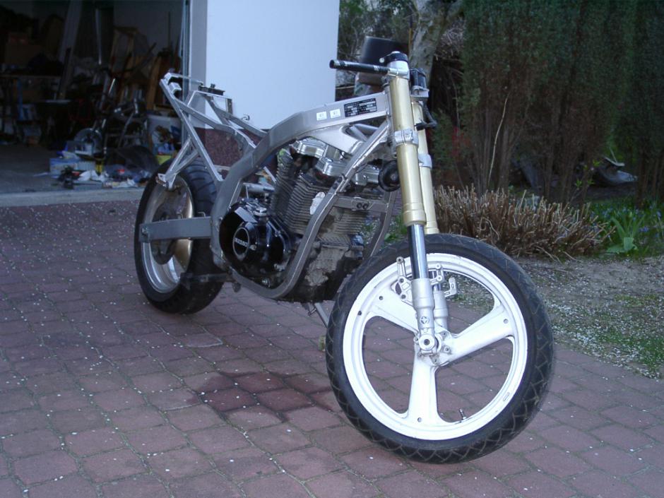

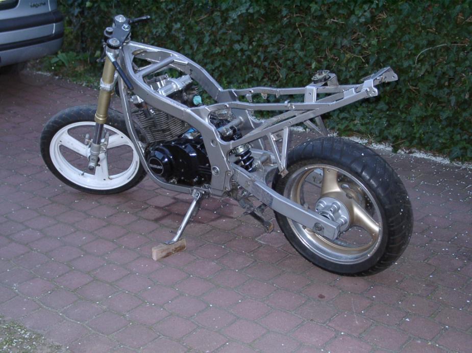

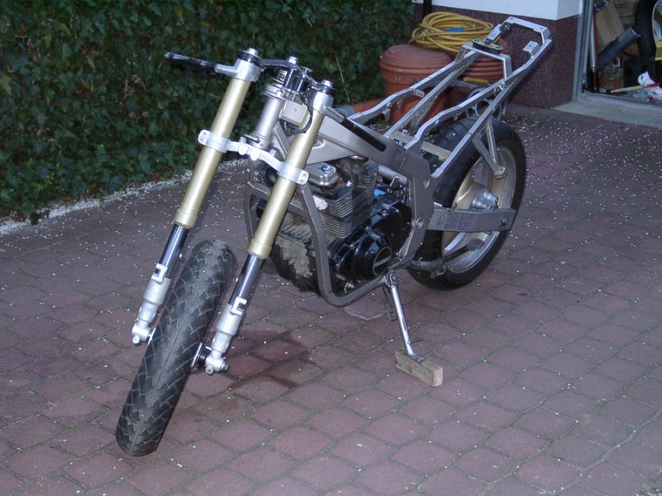

Hab ich schon hinter mir bei diesem Project:
http://p1.bikepics.com/pics/2009/05/...678947-800.jpg
Gabelbrücken fräsen lassen, GSXR USD, CBR Vorderrad und Hinterrad, R1 Schwinge, Bremsen GSXR vorne und hinten, Radachse vo und hi, Distanzen neu gemacht, damit kein Versatz entsteht, Kettenrad neu angefertigt, SC57 mittig eingepasst.
So das war nur ein kleiner Auszug von diversen Arbeiten. Könnte noch weiterschreiben, aber ich glaube reicht.

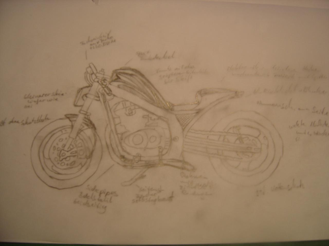

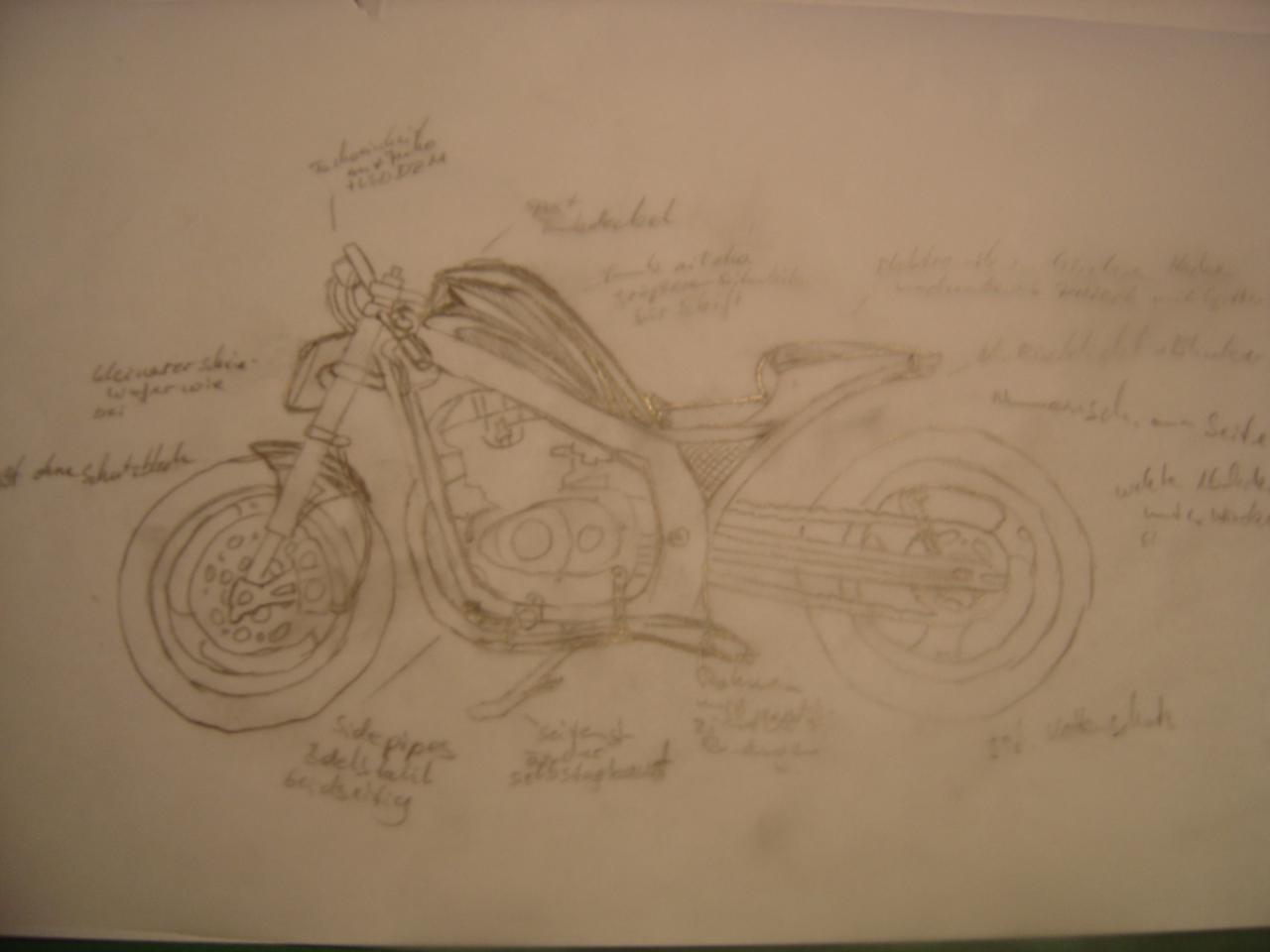

So und hier is auch schon das versprochene Bild...sry wegen der schlechten Qualität hab zur zeit keinen Scanner is nur ein Foto.
So und folgendes is geplant:
Das Originalheck fällt der Flex zum Opfer und wird durch ein geschwungenes Eigenbauteil wahrscheinlich aus Rundrohr gefertigt. Außerdem wird der Rahmen an verschiedenen Stellen bearbeitet d.h. die Ecken sollen sich besser in die Linie einfügen und einen glattenübergang bilden.
Des weiteren soll wie bereits gesagt eine USD Gabel eingebaut werden und ne neue Schwinge.
Der Auspuff soll ein 2 in 2 werden und vielleicht auf beiden Seiten herauskommen oder nebeneinander auf einer....wird man noch sehen...
Stummellenker und neue Griffamaturen....
Ein digitaltacho mit eigenbau-digitalem Drehzahlmesser in ner neuen Einheit zusammengefasst...
Kleines oder kein vorderes Schutzblech...
Der Tank ist noch das größte Problem vom Entwurf her weis ich noch nicht genau wie er aussehen soll wird allerdings auch slebstgefertigt werden.
Das Zündschloss soll auch verlegt werden....
und zuletzt noch Fußrasten warscheinlich nach vorne verlegen
Außerdem natürlich neuer scheinwerfer neues rücklicht und kellermann Blinker
Der Höcker hinter dem sitz wird aus Blech gefertigt.
Und zum Schluss wird dass noch mit ner eigenen Lackierung gekrönt....Airbrush in geringem Maße....
Ich hoffe ich hab das ganze einigermaßen verständlich erklärt....

keine schlechte Idee, gefällt mir. Das wird ein ganz schönes stück arbeit.
Soll das ganze mit Tüv werden??? frag nur wegen den Rahmenänderungen!
Auf jeden Fall viel Erfolg dabei.

Also um mal deine Fragen aus dem ersten Fred auszugraben.
Die RGV Felge ist baugleich der Gs, also beide 3 Zoll und geschwungene Speichen. Nur halt verschiedene Lager.
Die RGV hat ab Werk zwei 300er Bremsscheiben, kannste also einfach mit nehmen.
Das Prinzip des Einbaus einer anderen Gabel, egal ob USD oder RSU sind gleich. ne ganze Gabel mit allem ist am Leichtesten, musst nur das Joch in der Mitte passend bekommen.
Ich fahre ne Srad USD in der Gs, und die Schwinge der GSX400RR von 89. Passt alles recht easy.
Hier sind Bilder
http://forum.gs-500.de/showthread.php?t=25852
Wenn du nen Fräser hast, kannst du dir für die rgv Gabel ne Obere Brücke fräsen lassen. dann geht SBL ganz einfach.
Heckrahmen ändern geht bei mir mit dem TÜV klar, Hauptrahemn bekomme selbst ich nicht durch.
Und ich würde beim eckigen Rohr bleiben, rund passt nicht von der Form her. hier gab es mal ne GS mit Gixxer Heck und rundem Rohr. war echt klasse gemacht, aber das runde Rohr passte nicht wirklich.
Als Tipp, mach dir erst ein Bild, dann kauf die Teile. es wird zwar nachher immer was weg fallen, aber dann wird es nicht so teuer.

Bei der RGV Gabel kannst du die 3,5 Zoll Felge der RF 600 nehmen die ist geschwungen, oder die der ersten SV 650 Baureihe, die sind grade.
Beide sind quasi Plug and Play.also einbauen losfahren.
Ich habe die ganze Gabel frisch gemacht für kleines Geld bei ebay gefunden. mit Rechnung und Garantie. hab einfach mal Glück gehabt.
Du kannst auch das abgeschnittene Heck der GS verwenden, dann passen die Rohrquerschnitte. Mache ich auch immer so. Da sind sogar ein paar nützliche Biegungen mit dran.
abschneiden würde ich das Heck übrigens erst hinter der Tankaufnahme. das erspart dir viel Arbeit beim bauen, wenn du es vorher abschneidest, änderst du die Stellung des Tankes, was dann wieder viel Blecharbeit mit sich zieht.

Hier sind alte Bilder mit der TZR 2,75" Brembofelge (für eine scheibe, 110er Pneu), TZR Brücken (die SZR hat eine plane obere Gabelbrücke) und SZR Stummeln (die TZR Stummel sind höher).
http://forum.gs-500.de/attachment.ph...0&d=1296730183
http://forum.gs-500.de/attachment.ph...1&d=1296730226
http://forum.gs-500.de/attachment.ph...2&d=1296730265

So die Antwort hat ein wenig auf sich warten lassen (von meiner seite aus)
aber die gabel sieht echt lecker aus auch mit den Stummeln ist schon eine überlegung wert!! welche Schwinge wurde da verbaut sieht ncih ganz original aus...
LG Brian
Brian ist offline   Mit Zitat antworten
Alt 02.03.2011, 20:39:17   #38
Suzuki RF600.
Alt 02.03.2011, 20:42:58   #39
Brian
Benutzerbild von Brian
Registriert seit: 01.11.2010
Beiträge: 92
Kilometer: 22500
war der Umbau sehr aufwändig oder nahezu plug&play?
Alt 02.03.2011, 20:48:16   #40
Der selbe Aufwand wie beim B6 Umbau.
Brauchst Distanzen um die Fußrastenanlage nach außen zu versetzen, Schwingenlagerbuchsen und evtl. Kettenradträger abdrehen lassen (wenn du nen Versatz feststellst).
Ansonsten alle Teile (Felge, Bremse, Umlenkung, Federbein und Co) von der RF (Felge, Umlenkung und Federbein ist baugleich mit der B6).
