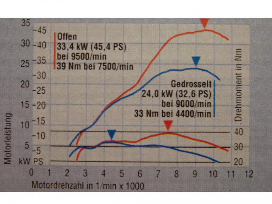

hat jemand von euch die vollastkennlinie und ein drehzahl - gang - diagramm der gs?

da hast
drehzahl - gang diagramm hat uns der liebe jais mal erstellt. steht in den faq´s

http://forum.gs-500.de/showthread.php?t=10300
weiß grad garnicht ob es jais war. is aber im grunde auch wurscht
edit:
(drehmoment x primärübersetzung x gang übersetzung x sekundärübersetzung) geteilt durch dynamischer reifenhalbmesser ist gleich theoretische kraft am hinterrad
theoretische kraft am hr x wirkungsgrad des antriebsstranges ist gleich tatsächliche kraft am hinterrad
