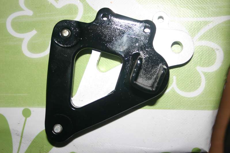

Klar passt die auch am neuen Modell, der hat nur kein Gutachten für das neue Modell, ich hab die selber schon an einer 2003er montiert und mit dem Gutachten der alten dann beim TÜV eintragen lassen.
Wie schon erwähnt, so einfach passen tut nix, deswegen baue ich gerade selber, aber nicht so extrem wie Gimbel, also nicht so weit nach hinten.
Problem liegt aber darin, das ich für die Kleinserie die ich baue, kein Gutachten machen lasse. Es muss also ein TÜVer da sein, der auch eine Einzelabnahme durchführen will.
Hier mal ein Bild von der neuen Position.
Hits:	575
Größe:	46,6 KB
Ansonsten suchste dir bei ebay eine Rastenanlage aus, und nimmst ne Adapterplatte.

nein, das Bild dient nur dazu zu sehen wie sich die Position der Rasten ändert.
Ich mache eine komplette Fußrastenanlage, die sieht dann so ähnlich aus wie hier.
http://www.gs-500.info/index.php?tit...ei:Goose_3.jpg
Allerdings sind das die Prototypen, und es ist noch nicht das letzte Design, aber so in etwa werden die Aussehen.
Ich mache eine Kleinserie, aber die sind alle schon verplant. Problem ist halt, das ich ich die bei meinem TÜV Mann eingetragen bekomme, und deswegen kein Gutachten machen lasse.
Ein Gutachten kostet mind. 5 stellig, und die Kosten muss man erst mal wieder rein bekommen.
