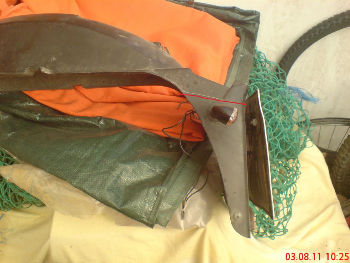

Hab nix passendes gefunden, daher nen neuen Thread.
Ich hab vor nen Zubehör Kennzeichenhalter anzubauen. Wo genau muss ich den ollen Plastekram absägen? Hab mal aufm Bild nen Strich gezogen. Vlt kann ja einer sagen ob zu hoch, zu tief, ...

Ich denke das wird dir dein neuer Kennzeichenhalter vorgeben, wo der Lappen abgeschnitten werden muss.
Also ich persönliche würde gleich eine neue Heckunterverkleidung verbauen und dort den neuen Halter anbringen.

Wäre auch ne Option. Ist der hier http://cgi.ebay.de/Suzuki-GS-500-E-H...item5d2fbe7feb ganz ordentlich von der Qualität und Passform?

Es wird immer noch eine wirksame hintere Radabdeckung gefordert, wobei das Kennzeichen nicht als solche gezählt wird. Auch wenn es nicht mehr so streng gehandhabt wird.
Kann also durchaus sein, dass bei der nächsten HU der Prüfer den Kopf schüttelt und die Plakette verweigert.
Außerdem darf das Kennzeichen nur einen maximalen Neigungswinkel von 30°
besitzen.
besitzen.
Hab hier gelesen, dass ne Aluplatte im Format der KZ ausreichend ist und "Spritzschutz" bietet
Den Winkel kann man ja einstellen bei den ganzen Haltern die es so gibt

Kann sein, das ist manchmal von Prüfstelle zu Prüfstelle unterschiedlich. Vergiss den Rückstrahler nicht. Manche lassen zwar auch das durchgegehen, andere bestehen aber drauf.
