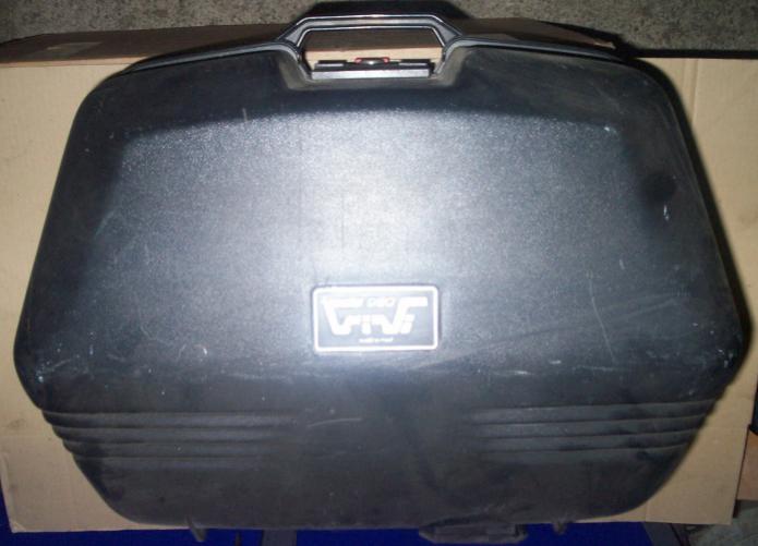

Welchen Träger bzw. Trägersystem brauche ich um die Givi E38 Koffer zu montieren? Nach meinem aktuellen Kenntnisstand gibt es wohl Träger direkt von Givi und von Fivestar an welchen sich Givi Koffer montieren lassen. Aber an welchen passen die E38 dran?

Wenn der E38 ein sog. "monokey"-Koffer ist (was ich glaube), muss kein spezieller GIVI-Träger verbaut werden, sondern es passen auch No-Name-Produkte oder günstige Adapterplatten. Ist halt dann immer etwas "rustikaler" von der Optik her und meist wirds als Koffer auch etwas breiter (wegen der zusätzlichen Adapterplatte).

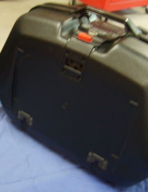

Ja es ist ein "monokey"-Koffer, zumindest steht das auf nem Aufkleber, der am Koffer ist.
Also gibt es die Möglichkeit entweder an nem beliebigen Träger die ensprechenden Adapterplatten zu montieren oder den Koffer direkt am Givi-Träger zu befestigen. Und passt der auch direkt (ohne Adapterplatte) an dem Fivestar-Träger? Und sind die beiden Träger nur mit Topcaseträger montierbar?

Na ja, die Adapterteile sind auch nicht wirklich preiswert.
Wie das Gegenstück am Träger für deinen Koffer aussehen muss
sieht du oben links auf der Seite:
http://cdnxl1.louis.de/shop/katalog/2012/pdf/0580.pdf
Die Unterschieder der beiden Givi -Syteme sind hier erklärt:
http://cdnxl1.louis.de/shop/katalog/2012/pdf/0566.pdf
Du braucht ein Trägersytem mit diesen "Klötzen" oben am Halter:
http://cdn5.louis.de/shop/img250/10025848_790_FR_05.JPG

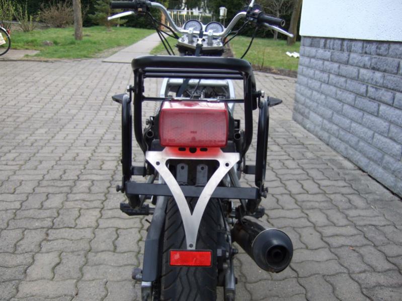

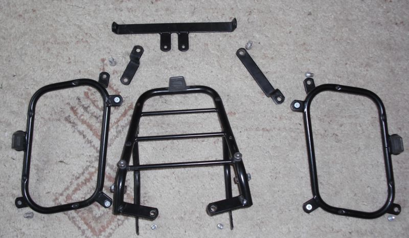

Das mit den Adaptern ist
Kaufe dir ein passendes Trägersystem für deine Koffer
s. Bild.
Und beim Gebrauchtkauf darauf achten , das alle Teile dabei sind.
Viele Verkäufer vergessen einige Teile am Mopped

Der Adapter passt nicht an deine Koffer.
Gruß Krafti

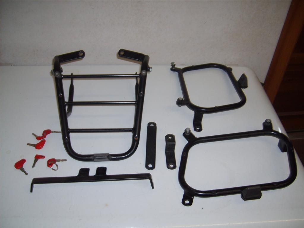

Ich habe jetzt so nen gebrauchtes Givi Trägersystem nach längerem suchen doch recht günstig bekommen. Morgen macht es sich auf den Weg zu mir
Leider finde ich von Five Stars keine Homepage. Gibts die noch? Der Hintergrund ist der, ich suche die Anbauanleitung. Im Prinzip ergibt sich zwar wo welches Teil hinkommt, aber mir gehts um die Kleinteile wie Schrauben und Scheiben, wo da was hingehört. Falls jemand weiß wo die Anbauanleitung zu finden ist oder noch eine hat wäre ich dankbar für nen Tip.
Benjamin ist offline   Mit Zitat antworten

Muss auf meinem Rechner mal schauen irgendwo.
Hab ein Foto aber ob die von Five Stars sind ?
Auf dem Foto fehlen allerdings die 8 er Schrauben..

Ja das ist das, welches ich jetzt auch habe. Bei mir sind sogar noch zwei Runde Schellen dazu. Wozu ich die brauche weiß ich nicht.
Der Vorbeistzer hatte das Topcase direkt mit dem Träger verschraubt, daher fehlt jetzt leider vom Topcaseträger das Bestigungszeug, also diese zwei Hülsen und der Halter wo der Koffer einrastet. Das gibts zum Glück noch nachzukaufen.

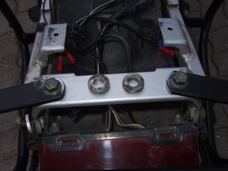

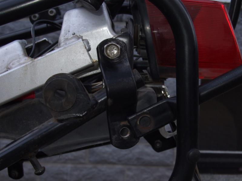

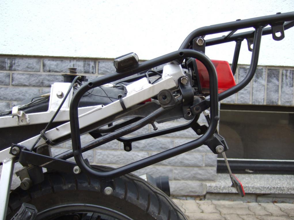

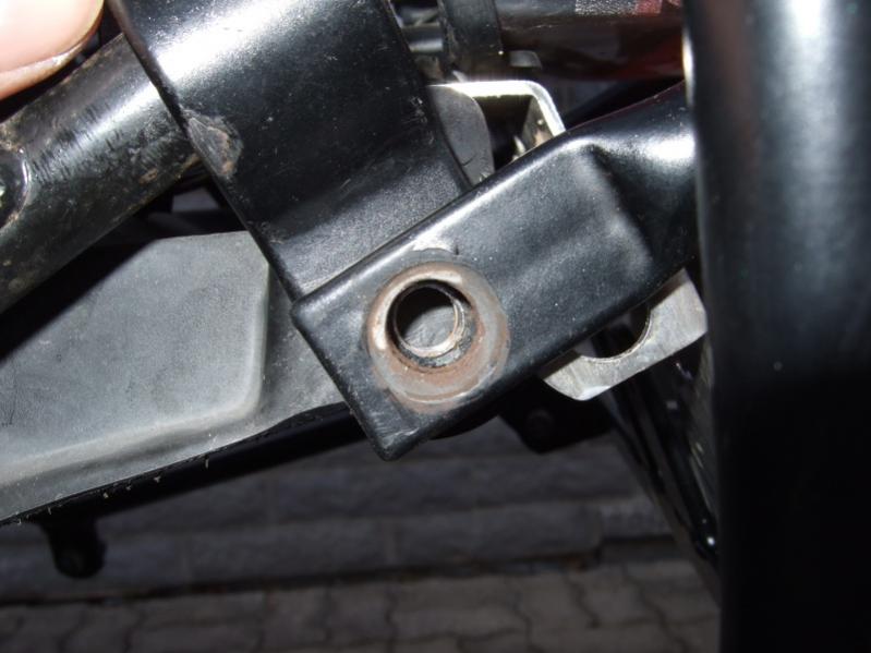

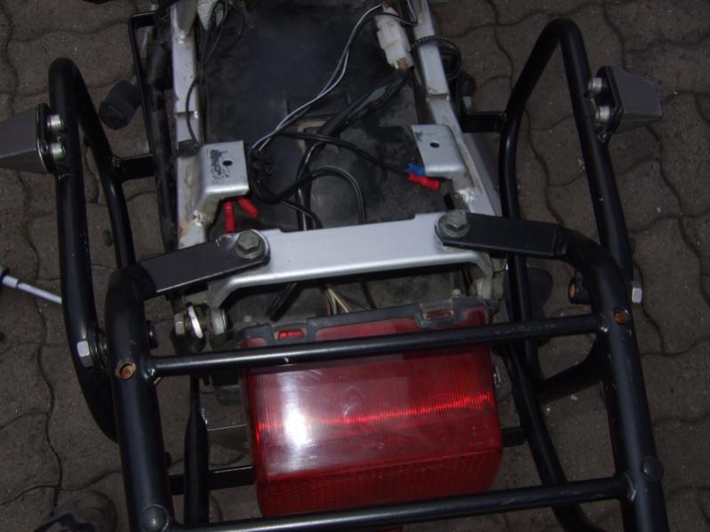

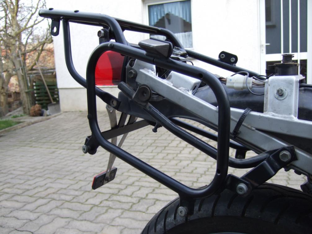

Ich habe heute mal nen Anbauversuch gestartet bzw, die Teile erstmal lose montiert. Für die Halbschellen habe ich ne sinnvolle Verwendung gefunden. Was noch übrig ist und wo ich nicht weiß wo es hingehört sind zwei Distanzstücke. Ich dachte erst die gehören unter die Schrauben vom Gepäckträger, dann ist der aber ca. nen halben cm zu hoch, so dann die unteren Streben nicht mehr richtig mit den Halbschellen zusammen passen. Ohne passen die aber gut. Kannst du dich noch erinnern wo die zwei hingehören? Ganz vorn an den Gepäckbügel mit ran wäre ne möglichkeit, aber die Seitenverkleidung schleift jetzt schon an den Streben, auf dem ersten Foto ist der Strich auf der Strebe auch gut zu erkennen. Ich habe mal paar Fotos gemacht. Kannst du mal gucken ob das alles so stimmt?
Danke und Grüße

Jepp passt,
sieht bei meiner GS auch so aus.
Um die Seitenverkleidung an /abzubauen muss man leider immer die Seitenträger entfernen.
Und die Befestiggungsschrauben den des Trägers lösen sich gerne.
Muss bei mir auch noch Sprengringe verbauen.
Gruß Krafti

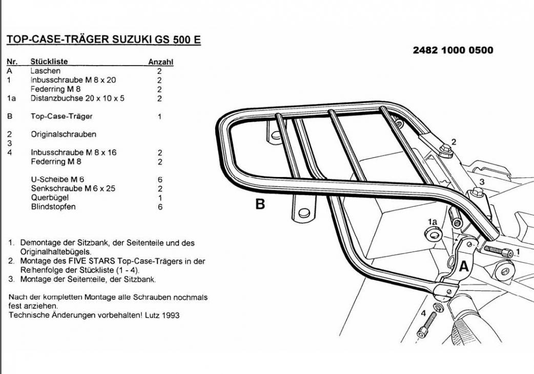

Ok Danke. Und weißt du wo die Distanzstücke hinkommen? Die vom vorletzten Bild? Als die Distantstücke noch unterm Topcaseträger waren habe ich gestern geschafft die Seitenverkleidung durchzufädeln. Ob es jetzt noch klappt muss ich mal probieren.

Hmm,
bei diesen Topcaseträger kommen die Scheiben an die Seitenbefestigung

Super, dass hilft mir doch weiter. Schade, dass du nicht noch so nen Zettel von den Seitenträgern hast, aber es wird schon so stimmen wie ich es habe.

Passt,
deine Bilder sind besser als die Anleitung.
