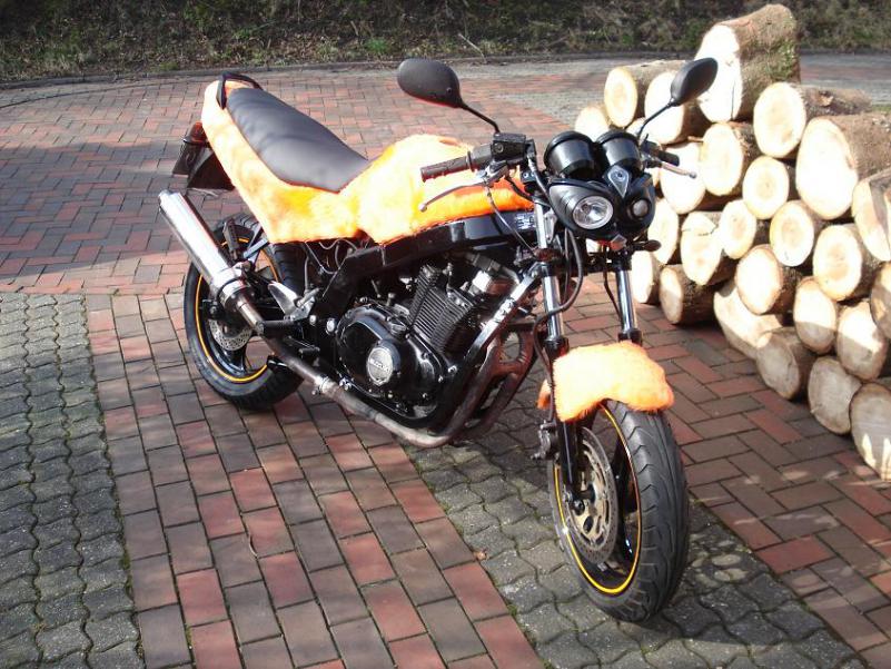

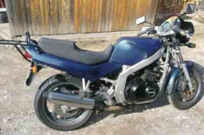

bin neu hier im Forum und habe auch erst seit kurzem eine GS500E BJ 1991, die ich euch mal vorstellen wollte. Habe Sie recht günstig erwerben können, aber dementsprechend sah sie auch aus. Also war klar das ich da einige Arbeit hineinsteck muss
Was ich alles ändern möchte:
- Lack (Schwarz Glänzend/Matt)
- Lampenmaske (bin noch auf der Suche, soll möglichst Aggressiv ausschauen)
- Bugspoiler (bin noch auf der Suche)
- Superbike Lenker
- Heck auf Buell X1 umbauen
- Felgenbett Polieren
- evtl. Stahlflex-Bremsleitungen

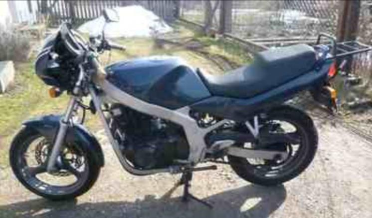

So sah sie aus als ich sie gekauft hatte :

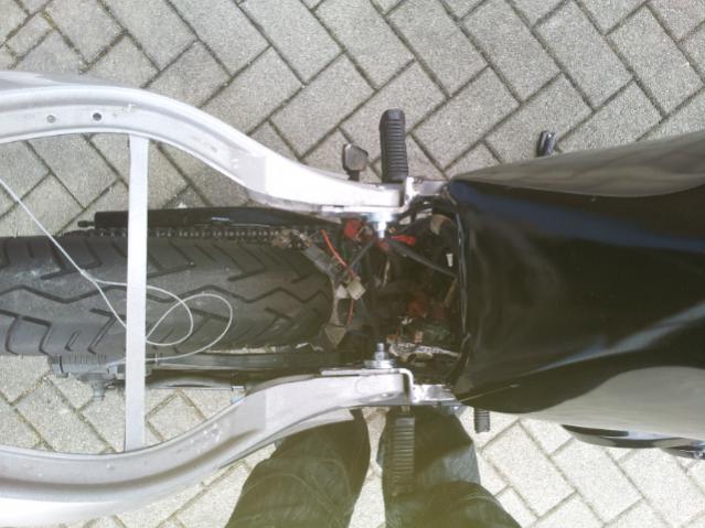

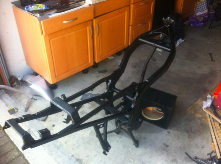

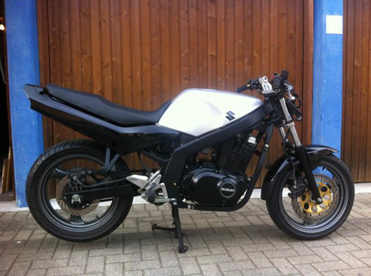

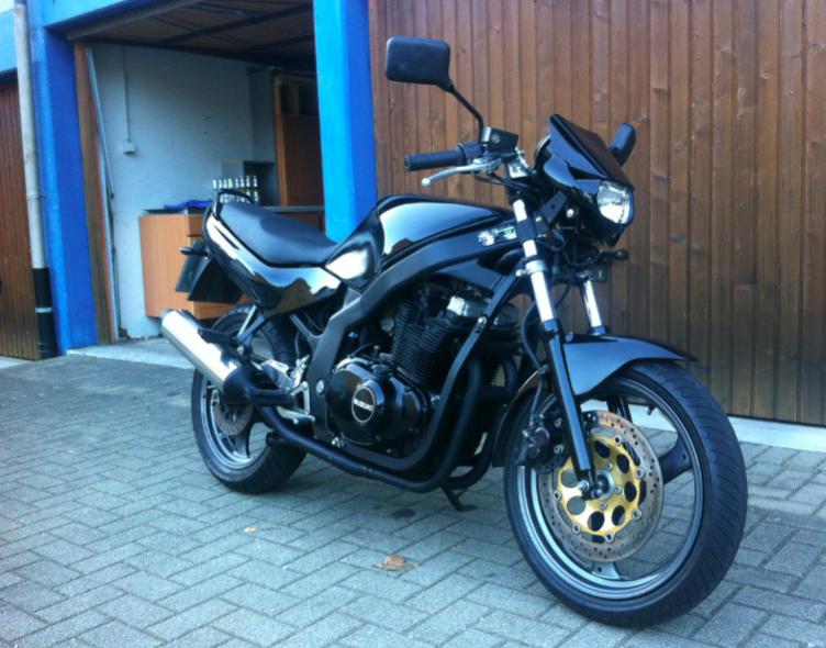

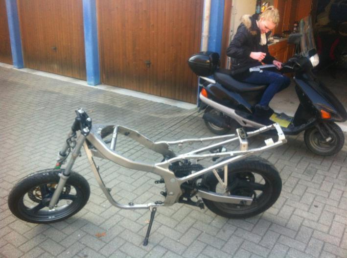

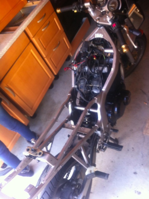

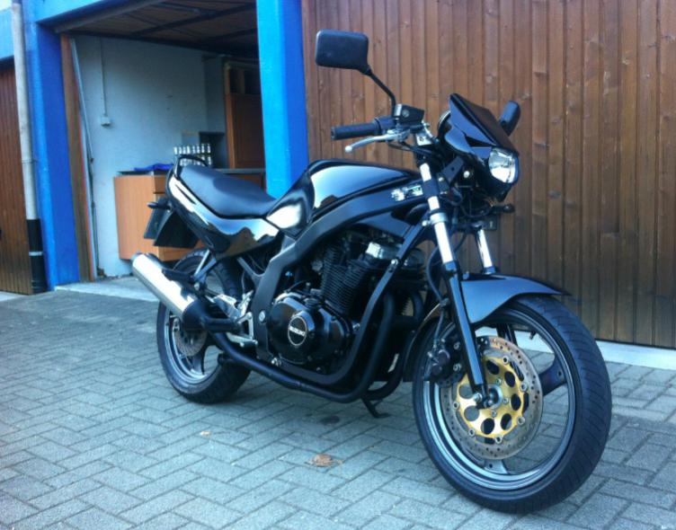

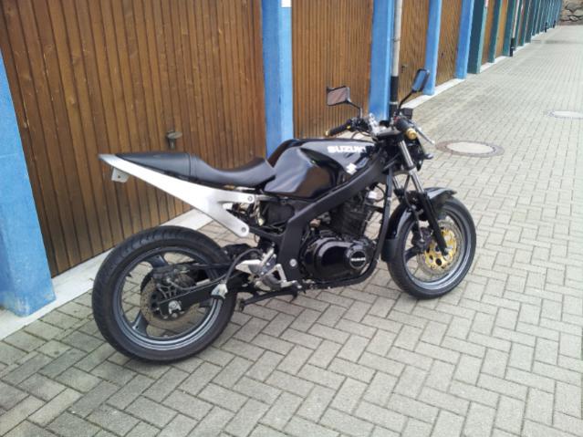

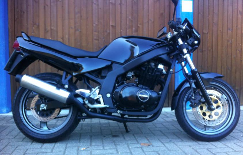

Mittlerweile hab ich sie komplett zerlegt, geputzt, und schliesslich Lackiert.
Das Heck wurde auch ein bisschen höher.
Die Sitzbank habe ich auch wieder flacher gemacht und mit Kunstleder neu bezogen.
Der Auspuff wurde abgeschliffen und hitzebeständig Lackiert.
Meine Freundin hat mir fleissig dabei geholfen
Jetzt warte ich nur noch auf das X1 Heck, dann kanns weiter gehen...
Einen passenden Bugspoiler und ne aggressive Lampenmaske muss ich ich noch finden....

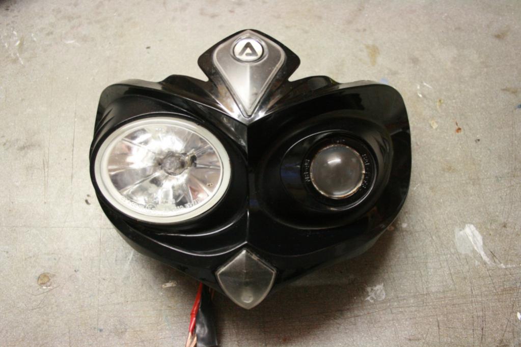

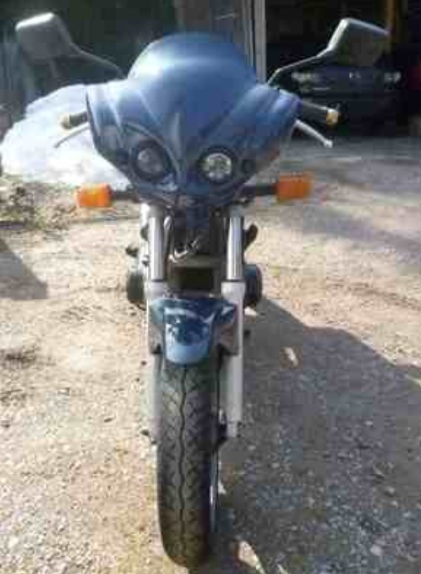

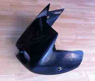

hmm.. sieht schon schick aus, aber die würde glaube ich nicht zum Rest passen.
Ich dachte da eher an sowas:
Aber ich weiss nicht wie sie heisst und sie wird wahrscheinlich auch schweine-teuer sein

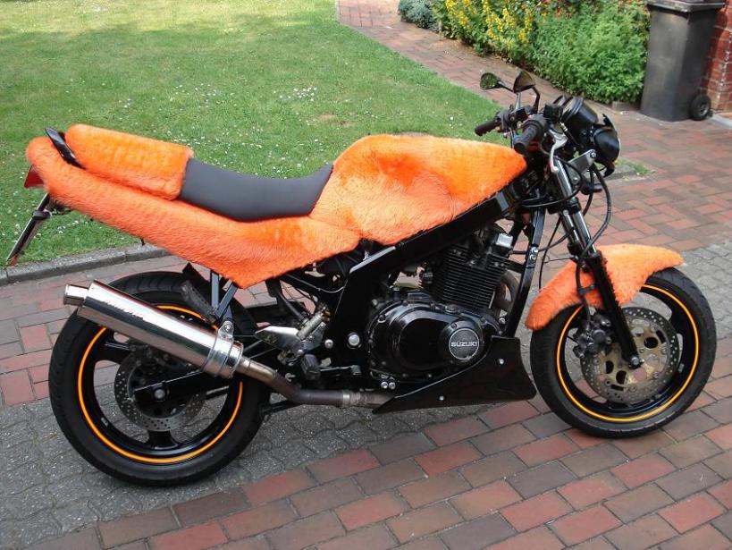

also ich hab diese maske noch zuhause liegen...hat e-nummer und du brauchst nur die originalen lampenhalter umdrehen.

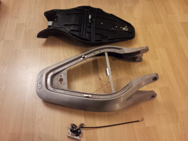

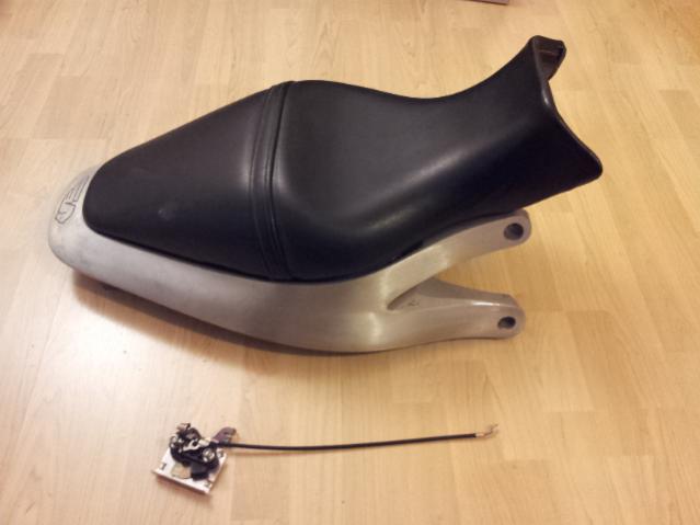

Sooo die Sachen sind da
Jetzt kanns dann bald losgehen...

So, hab heute mal ein bisschen angefangen.
Habe den Heckrahmen passend abgesägt und Winkel mit Stangen und die oberen Züge eingeschoben und verschweisst.
Habe leider nur ein Elektroden-Schweissgerät und muss das ganze denke ich noch professioneller schweissen lassen.
Das gleiche muss ich noch bei den unteren Zügen machen, habe aber das Heck mal angeschraubt um mir das Endergebnis besser vorstellen zu können
ein paar Bilder hab ich auch davon geknipst
Die Stitzbank muss zum Tank hin natürlich auch noch geändert werden...
Hoffe das ich bald die Zeit finde weiter zu machen...

Hast du dir mal Gedanken über die Statik deines Rahmens gemacht?
Welch Materialstärken hast du für deine Winkel benutzt? Und warum ist da keine Querversteifung drin?
Alt 07.04.2012, 21:43:38   #26
Nachtaktiv
Registriert seit: 12.03.2012
Ort: Schopfheim
Beiträge: 15
Wie gesagt, ich habe das heck nur mal zum schauen drangesteckt. Bin natürlich lange noch nicht fertig.
Aber wie sieht es denn mit der statik aus? was muss ich beachten?
Und wie meinst du das mit der querversteifung? Ich hatte vor, einfach oben von winkel zu winkel eine querstrebe einzuschweissen? !
Die Stärke der winkel ist 5mm. Zu wenig?
Ich bin für jeden tipp und jede hilfe dankbar
Black is beautiful

Sieht ja schon mal nicht schlecht aus...
Mir wäre allerdings das Heck so nicht steil genug.
Also entweder obere Strebe noch ein Stück kürzer, oder untere Strebe noch ein Stück länger...
Evtl. reicht aber auch schon eine Heckhöherlegung aus...
@Jim: wie hast Du das bei Rudi gelöst?? (weiß ja, dass Du hier mitliest...)
Thema Querstrebe:
Der Rahmen selbst hat doch weiter links auch schon eine Querstrebe. So in der Art würde ich nahe der eingeschweißten Winkel auch eine einschweißen....
Signaturen sind doof.....
Alt 08.04.2012, 15:09:36   #28
Beiträge: 7.400
Thema Querstrebe:
zu 1: viel weiter vorne!
zu 2: oben und unten müssen jeweils noch 2 Querstreben rein.
zu 3: 5mm finde ich ein wenig schwach als Befestigungsaufnahme für den Heckrahmen. Hatte damals 8mm Winkel.

Heute gabs ne Planänderung...
Der Gesamt-Eindruck des Bikes ist mit dem X1 Heck doch nicht so wie erwartet.
Aus dem Grund werde ich das Heck doch Original lassen, und eine andere Heck-Unterverkleidung anbringen, sowie Rücklicht und Nummernschildhalter ändern.
Dummerweise ist der Rahmen schon zersägt, aber zum Glück habe ich noch einen 2ten mit Brief und Schein...
Leider heisst es jetzt wieder alles ausseinanderbauen, den anderen Rahmen lackieren und alles wieder zusammenbauen....
En häufen Arbeit grad fürn Arsc...
Aber jetzt steht ein X1 Heck + Sitzbank + Sitzbankverriegelung zum Verkauf. (Siehe Bilder weiter oben)
Wer Interesse hat, bitte melden...

In dem Fall, biete ich alles Zum verkauf an. (Bilder seht ihr ja in diesem Thread)
-GS Rahmen Schwarz Matt (zerschnittenes Heck) mit Brief und Schein BJ 1991
-X1 Heck
-X1 Sitzbank
-X1 Sitzbankverriegelung

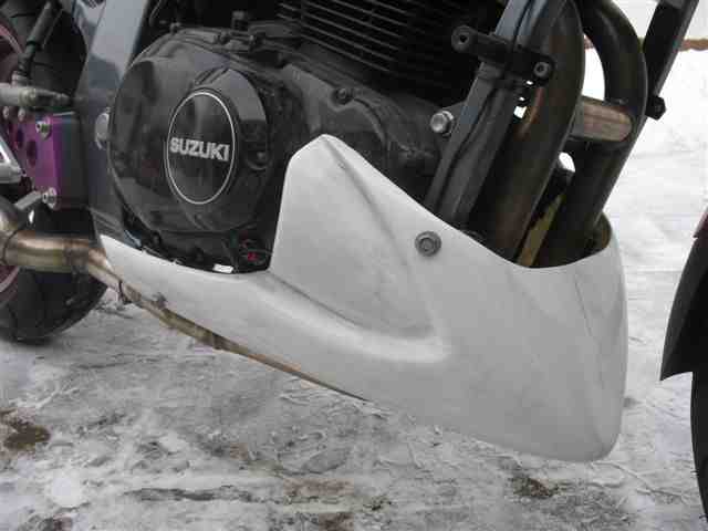

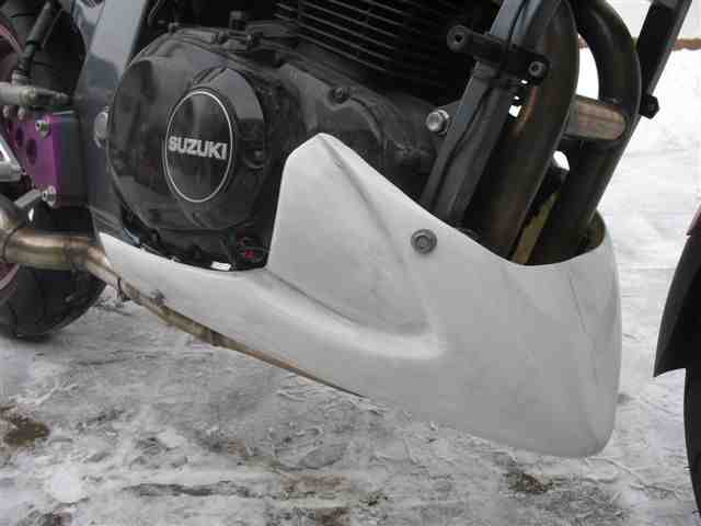

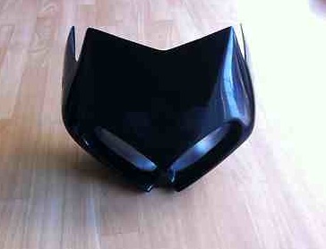

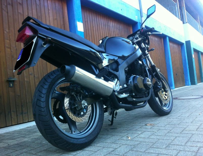

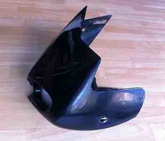

hmm ich bin mir noch nicht ganz sicher aber ich dachte da vielleicht an sowas :
und der Bugspoiler gefällt mir auch
Den Soziushaltegriff oben will ich auch weglassen und die Verkleidung dort dann glatt verschliessen.
Dann nur noch ein schönes kleines LED-Rücklicht verbauen

Alt 13.04.2012, 14:23:35   #34
schickes Moped.....
Alt 13.04.2012, 17:58:39   #35
suzi-rider-le
Stammtisch Sachsen
Registriert seit: 10.10.2009
Ort: Borsdorf
Beiträge: 1.094
Kilometer: 30.xxx
schickes Moped.....
Das hab ich schonmal irgendwo gesehen
www.spezialgeruestbau.de
Alt 13.04.2012, 18:04:42   #36

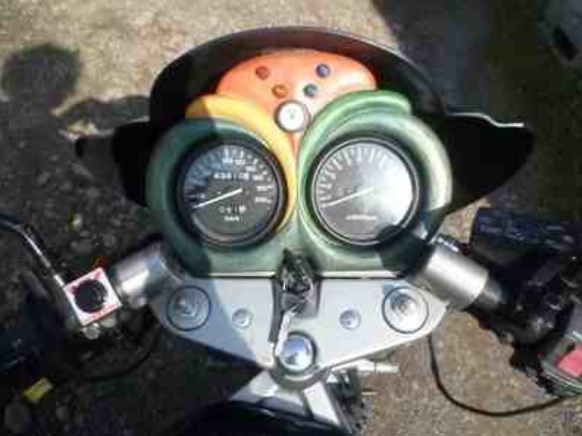

Wie heißt 'n der Reifen, der aufgezogen ist?
Alt 13.04.2012, 18:48:40   #37
suzi-rider-le
Stammtisch Sachsen
Ort: Borsdorf
Beiträge: 1.094
Kilometer: 30.xxx
PiPo
Alt 13.04.2012, 21:39:18   #38
Das ist der Lilalaunebär meiner Frau, den hab ich damals Carsten von Balu zur Verfügung gestellt damit er die Teile einmal bauen kann.
Ich hab lediglich ne Serienverkleidung drauf gemacht am Heck, damit das nachher auch für alle passt, weil wir ja ein umgebautes Heck drauf haben.
Der Reifen ist ein Pipo auf ner B6 Felge in ner B6 Schwinge.
Alt 13.04.2012, 21:43:25   #39
Den PiPo gibts nicht für die originale Felge oder?
Alt 13.04.2012, 21:45:23   #40
nö, erst ab 150/60 17 auf der 400er Bandit Felge aber das ist nicht viel Aufwand das um zubauen.
Alt 13.04.2012, 21:46:52   #41
Ah ok. Dankeschön
Ist doch immer wieder schön einen netten Herren zu fragen, der alles weiß.
Alt 13.04.2012, 21:48:41   #42
gut das du jetzt "nett" und nicht "alt" geschrieben hast....
Alt 13.04.2012, 21:50:48   #43
Nönö!!
Das ist ja gar nicht böse gemeint.
Ganz im Ernst!
Zudem bist du doch noch gar nicht alt!
Aber ich könnte ja jetzt gemein sein und sagen: Das "alt" steckt in dem Wort "Herren" schon drin
Du kennst mich doch: ich bin nicht gemein
