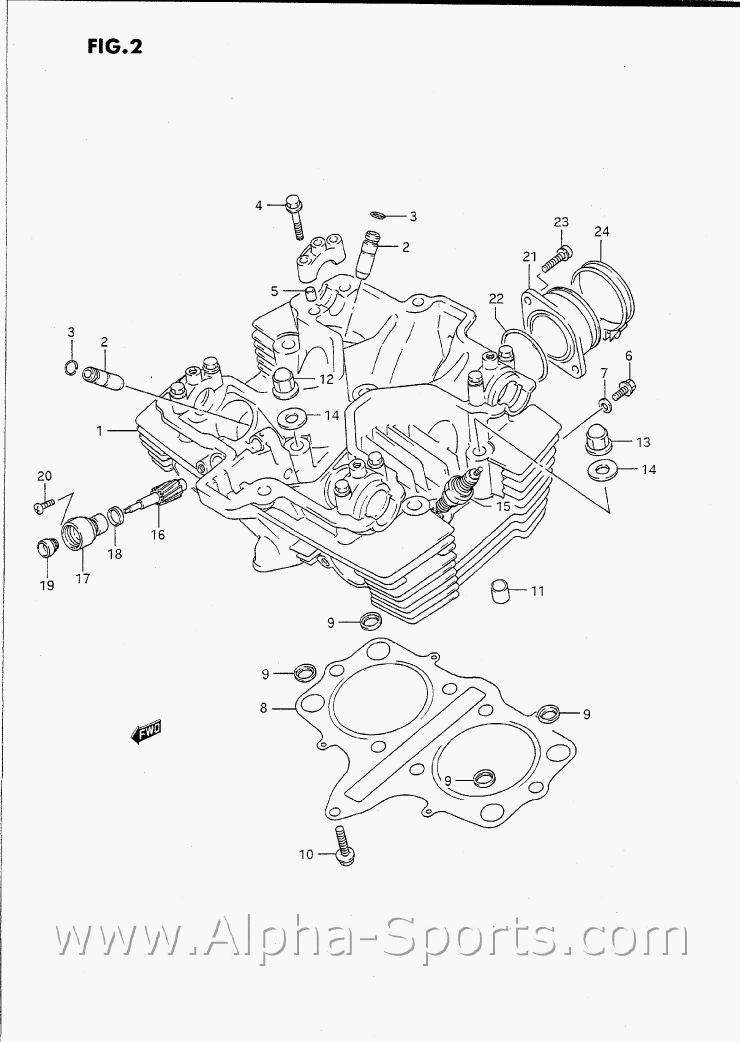

Meine Suzi zieht am Ansaugstutzen, genau an der Stelle wo sich der O Ring befindet, Falschluft. Nun habe ich überall geguckt, und nur in einem einzigen Online-Shop die O Ringe entdeckt, und das für 12€ inkl. Versand... Da der Händler nun bis zum 18. nicht erreichbar ist und ich meine Suzi unbedingt noch fahren möchte, suche ich die Maße der 2 O Ringe, an der Verbindung Ansaugstutzen / Zylinderkopf. Siehe Bild, es ist die Nummer 22.
Wenn mir jemand die Maße hätte wäre ich sehr dankbar.

Ich weiß, dass dein Beitrag schon "etwas" älter ist, aber nachdem ich neulich die gleiche Frage hatte und mir die O-Ringe vom Freundlichen gekauft hab...hier die Maße...vll. interessierts ja noch jemanden:
40x2 mm
Dazu sollte man sagen, dass es bei dem relativ geringen Preis der originalen Suzuki Teile fraglich ist, ob man hier irgendwelche Experimente bezüglich des Materials machen sollte. Niemand außer Suzuki weiß, aus was diese O-Ringe wirklich bestehen...man kann also mit nicht originalen Dichtungen Glück, aber auch Pech haben...und wer baut schon gerne einen Vergaser aus, nur weil der selbst besorgte und billige O-Ring doch nicht hält...

Hast du zu der Zeichnung auch eine Legende mit Bezeichnungen?
Den ich bin auf der suche nach Bauteil Nummer 9.

Ich habe Nummer 9 gerade 4 mal gekauft..bekommst du nur bei Suzuki für 7€ das Stück. Sind die Dichtungen für die Ölsteigleitungen.
Teilenummer 11143-06B00

Ich habe auch das Problem, dass ich den Ansaugstutzen wechseln muss da die Maschine Luft zieht.
Mein Problem ist nur das dieses teil mega teuer ist und man es nicht im Set kaufen kann.
Hat jemand ne Idee wo man noch günstig an alles ran kommt?
Ansaugstutzen, Dichtung/ O-Ring und Manschette.

http://www.mellis-motorradteile.de/i...-GS-500-E.html
Wo man die O-Ringe.her bekommt steht irgendwo im Forum.
Da passen die der 600er Bandit, kosten dann so 80cent pro Stück.
Die Schellen kannst du wahrscheinlich einfach weiter verwenden
