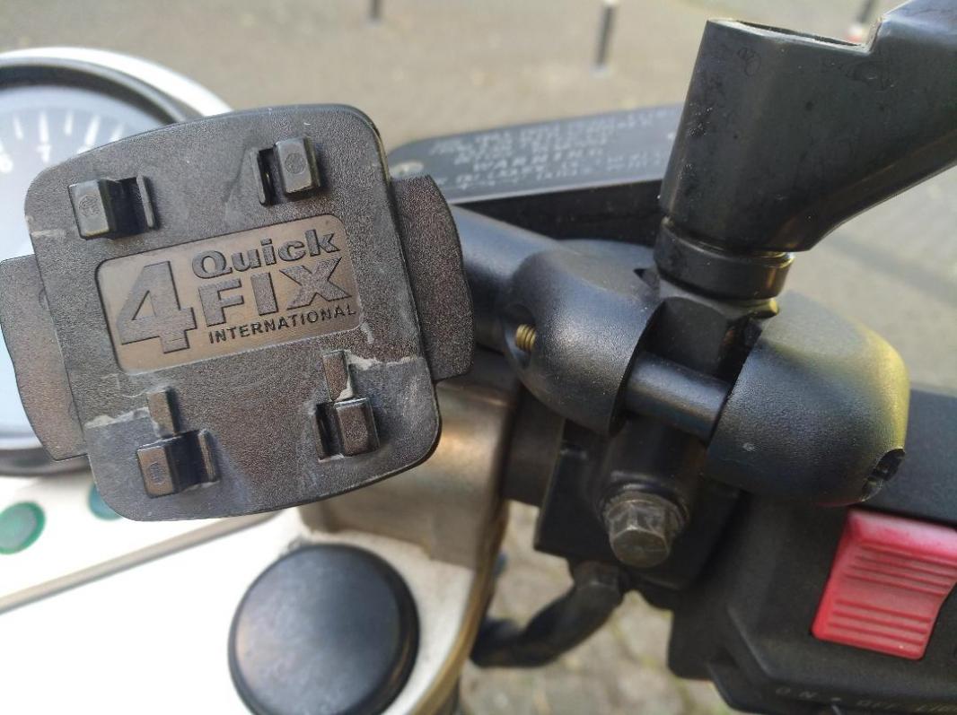

Alt 29.07.2019, 11:28:29   #22
ups25
Benutzerbild von ups25
Registriert seit: 17.08.2006
Alter: 67
Beiträge: 278
Baujahr: div.
Kilometer: einige
Standard Wenn ich nicht mit Karte fahre …
Bisher habe ich mein Navi ähnlich wie Suzukiluggi http://forum.gs-500.de/attachment.ph...6&d=1300539637 auf dem Drehzahlmesser gepappt Klicke auf die Grafik für eine größere Ansicht
Hits:	1027
Größe:	102,0 KB
Nun würde ich gerne auf mein altes Handy umsteigen, als Navi. Mein Navi kann kein Blauzahn und mir wurde ein Bluetooth Headset (Intercom) geschenkt. Leider finde ich keinen Halter der mit den Stummeln und der VVK passen könnte. Im Tankrucksack ist wegen der Blickabwendung auch nicht wirklich sinnvoll. Die Lösungen die ich bisher gefunden habe, können mich nicht wirklich überzeugen. Ne Stange will ich mir auch nicht in Cockpit bauen. Es bleibt fast nur eine Klemmhalterung für die Scheibe (DIY).
Für Ideen wär ich dankbar. Bilder wären der Hit.

Alt 29.07.2019, 12:31:24   #23
Beiträge: 7.406
Ich würde es vorne an die Innenabdeckung machen. Einfach einen Rahmen bauen oder ein Universalteil nutzen.

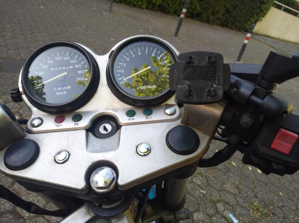

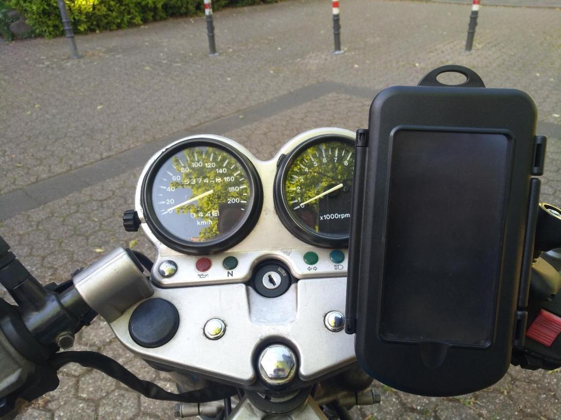

Etliche Rezensionen gelesen, übers We. Die Augen waren eckig und haben gebrannt. Bei RAM Mounts zwischen 15 +20 % negative Erfahrungen. Ein fliegendes Fon ist das letzte was ich haben will. Die Vibrationen vom Moped und noch die "Super" Bundes-, Land- + Kreisstrassen.
Hab schon von Radfahrern, im Freundeskreis, gehört, Handy ist geflogen beim fahren auf Radwegen und Strassen.
Navi ist auch noch mit nem Band gesichert, hat sich bisher aber noch nie gelöst.
Die Halter, die wohl wirklich das Handy halten bekomme ich wegen den Stummeln nicht befestigt.
Werde das Intercom wohl nur zum Radio hören nehmen oder verkaufen und, vorerst beim alten Navi bleiben. So oft brauch ichs ja auch nich. Ist halt nur praktisch, wenn die Umleitungen mal wieder einfach so aufhören und auf den Schildern nur noch die nächsten kleinen Dörfer stehen.
Tasche auf dem Tankrucksack hab ich bei schlechtem Wetter. Im Tankrucksack ist auch die Powerbank.

Ich habe eine einfache Lösung gefunden, die über meinen Spiegelarm funktioniert. Vielleicht ist sowas ja auch interessant für den ein oder anderen.
Ich bin mit dem 4 Quick Fix System zufrieden. Auf jeden Fall hält es bombenfest. Die Hülle fürs Handy ist zwar etwas klobig, allerdings passt es für meine Wünsche (wasserdicht und ich kann trotzdem ein Kabel anschließen um während der Fahrt zu laden).

Die Halterung ist für ein Handy mit 5 Zoll Display. Wäre mir fürs fernsehen ein bisschen zu klein, aber jedem das seine
Jedenfalls, das 4 Quick Fix System lässt natürlich auch kleinere Halterungen zu. Es ging ja eher um die Befestigung am Spiegelarm.
