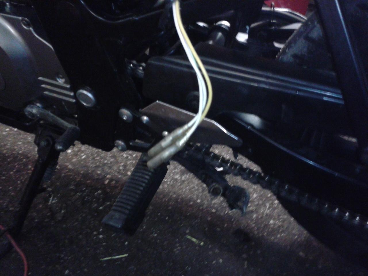

die "neue" hat diese Stecker dran (laut Ebayverkäufer Bj 2002)
http://666kb.com/i/cbpgj95twwa51k0mw.jpg

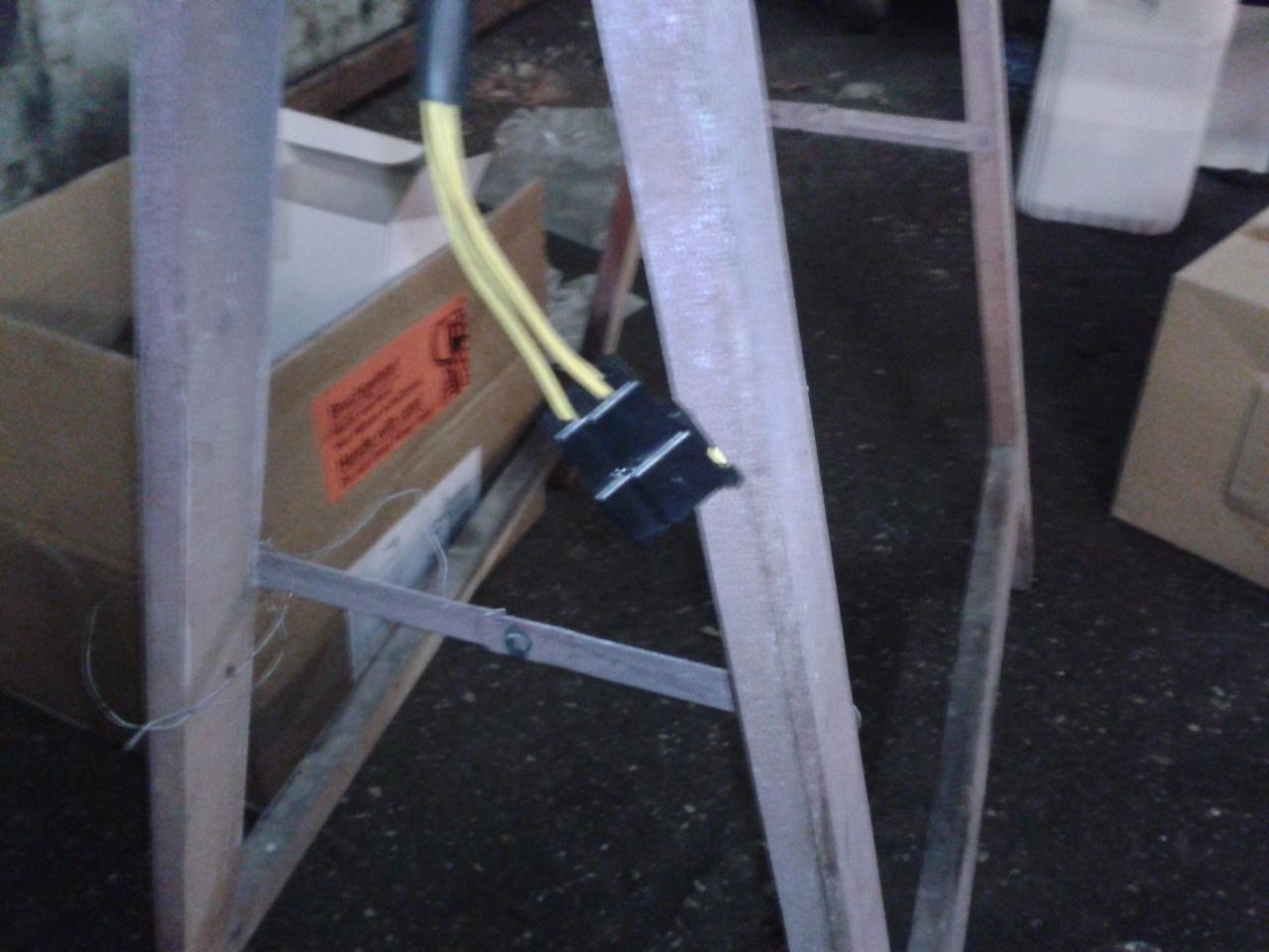

die alte aber diesen
http://666kb.com/i/cbpgklhywopgs1t14.jpg
meine Frage: kann ich die jetzt verwenden? oder sollt ich mir besser eine andere besorgen?

Ja, wenn die F-LiMa in deine GS mechanisch passt kannst du sie verwenden -> nur Stecker umbauen. Pass aber auf ob sie wirklich passt wenn der Rotor aufgesetzt ist......soweit ich weis hat sie zwar den gleichen Durchmesser und ist "nur" breiter - unter der Schwungmasse (Rotor) ist bei den älteren GS jedoch nicht allzuviel zusätzlicher Platz....

danke, mechanisch läuft alles einwandfrei.. heute Stecker umgelötet, so gibt das eine saubere Sache!
