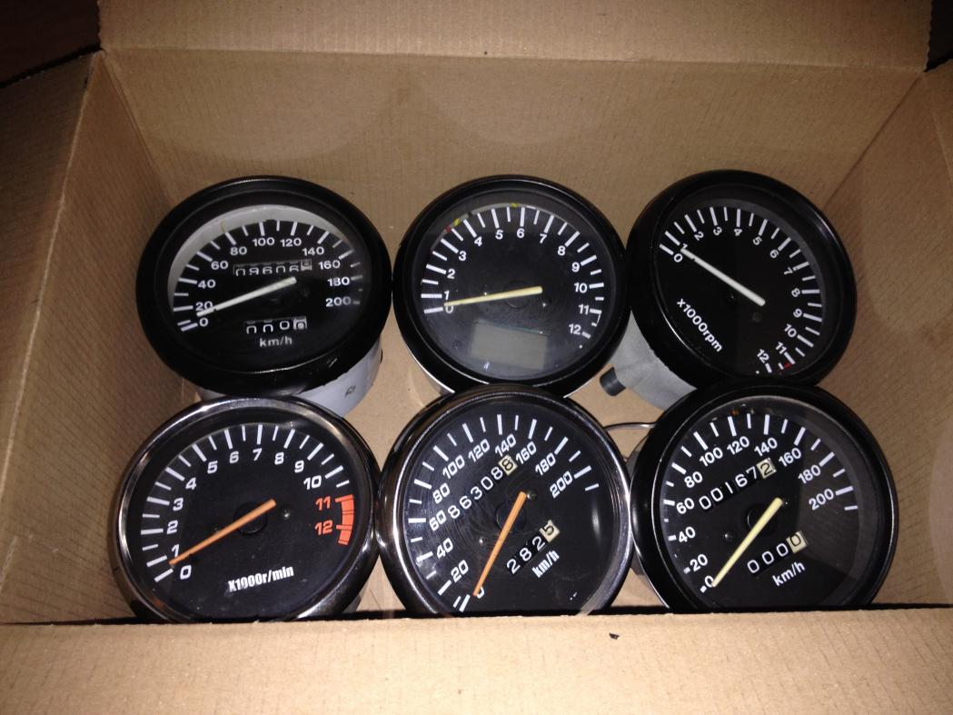

kannst du das Foto von meinen Instrumenten erkennen ?
Alt 12.03.2013, 10:43:55   #8
GSler500
Ja kann ich...
Alt 12.03.2013, 10:45:27   #9
GSler500
Sind das die von ebay, hast du die LEDs dazu bestellt.

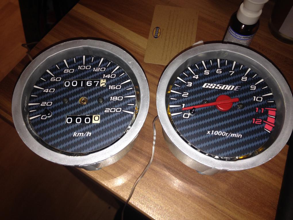

nein
ich hab das Design am Rechner selbst bearbeitet und mir dann ausgedruckt
die Beleuchtung der Instrumente ist noch vollkommen original

Alles klar! Das müsste ich hinbekommen.
Zur Not habe ich ja noch Ersatz

Also das hat alles wirklich gut geklappt. Nur beim eindrücken der Tachonnadel muss man ganz vorsichtig sein, sonnst verrutscht der Zeiger. Das ist mir 2 mal passiert und beim dritten mal herausziehen - knack!
Der Tachoanschlag kann übrigens nicht aus den alten Tachoscheiben übernommen werden - da dieser genietet ist. Habe deswegen eine kleine Schraube mit Mutter und Schraubensicherung verbaut - geht auch!
