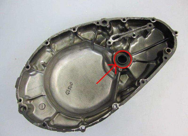

Hallo GS-Fahrer,
ich hab bei meiner kleinen 1991er GS Probleme mit Ölverlust...
Das Öl tritten auf der Seite des Kupplungsdeckels aus und spritzt auf den Bremshebel.
Über die Winterpause habe ich bereits die Kupplungsdeckeldichtung getauscht doch es hat nicht geholfen. Beim Tauschen der Dichtung viel mir auf, dass die Dichtung am Zündgeber (Siehe Anhang) vom Vorbesitzer "umgeknickt" wurde.
Beim Einbau habe ich die natürlich gerichtet, nur leider tritt immernoch ÖL aus. Kann es seien, dass diese Dichtung irreparabel beschäftigt wurde ?
Habt ihr Ideen, wie ich die Maschine dicht bekomme ?
Vielen Dank im Voraus!

Tausch doch den Simmerringe einfach aus. Also die Dichtung die du auf deinem Bild markiert hast.

Simmerring ! Das Wort habe ich gesucht, Danke!
Weiß jemand woher ich diesen Simmering bekomme ? Auf den Explosionszeichnungen von Suzuki finde ich den einfach nicht. Und bei meinen Recherchen im Internet lande ich immer nur bei den Gabel-Simmeringen oder dem Simmering für die Kupplungsdruckstange.

Der Simmerring ist auf dem Bild der Kurbelwelle abgebildet,bei Alpha Sports Nr.12 OIL SEAL, RH ( 22 X 40 X 8 ) 09283-22015,bei Suzuki ca. 9,50 €.Gehe zum Normteileladen da gibt es sowas für 3,25 €.

Vielen Dank !
Hab schon befürchtet, dass ich einen neuen Kupplungsdeckel kaufen muss.
Entschuldige die Frage, aber was genau ist ein Normteileladen ? *schäm*

In einem Normteileladen kann man zum Beispiel Dinge erwerben, die durch das Deutsches Institut für Normung genormt wurden
In deinem Fall wäre das die DIN 3760 für Wellendichtringe...
