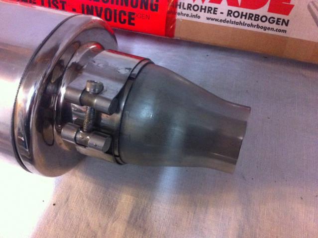

Heute lag Edelstahl im Postkasten für den Remus Sonntag wird geschweißt Die Reduziereung wird natürlich noch poliert
folieren kommt nicht in Frage, da ich für die Lackierung nichts bezahlen muss! Kla der Lacksatz ist irgendwie schön aber ich will halt was Individuelles haben. Sollen aber wieder Suzuki aufklber drauf damit es nicht verbastelt aussieht!

Woher bekommt man denn solche Adapter für den Auspuff?
Alt 23.10.2013, 10:38:00   #5
Kuckst du Bild...... und fragst du googele
http://www.edelstahlrohre.info/
Alt 23.10.2013, 10:55:41   #6
Auf den Hintergrund hab ich gar nicht geachtet

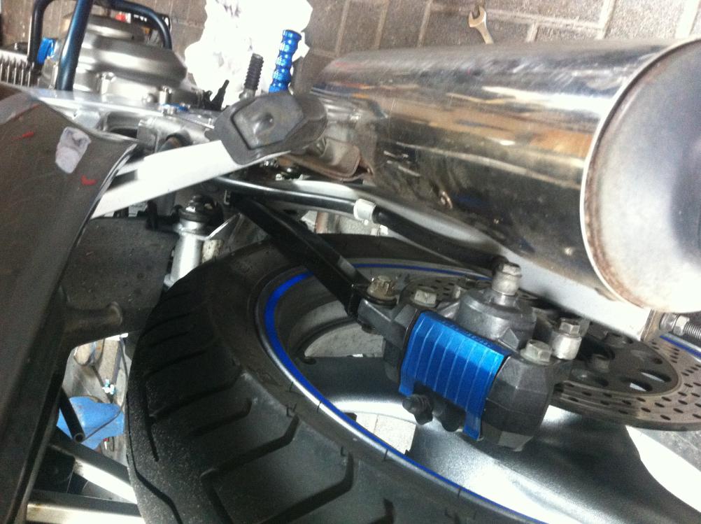

Gestern haben wir den Remus Viper angebaut. Mussten eine Auspuffhalterrung bauen und ein verbindungsstück hier das Ergebniss:

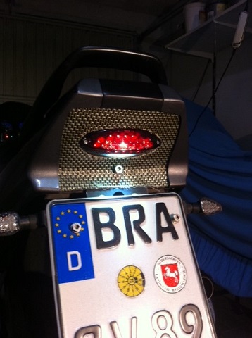

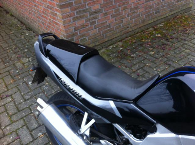

Habe mal ein bisschen weiter gemacht! Der Bugspoiler und die Soziusabdeckung sind jetzt lackiert. Außerdem habe ich ein neues Rücklicht eingebaut, da ich den alten Kasten nicht so schön fande. Die Blende wo das Rücklicht rein kommt habe ich erst aus Alu gemacht als Schablone. Danach habe ich das Alu mit Carbon/Aramid laminiert und den Auschnitt ausgefräst. Das wir jetzt noch schwarz lackiert.

Warum hast du dir nicht die Balu Heckunterverkleidung inkl. Kennzeichenhalter besorgt?
Wenn du das Stück hinten eh lackierst, hätte es auch einfache Glasfaser getan...oder gleich das Alublech.
Ich finde das Rücklicht nicht sonderlich hübsch...wenn man sich da ein bisschen Mühe gibt, kann man ein schönes Doppelrücklicht verbauen (sharknose) und sehr gut in die Heckverkleidung integrieren.

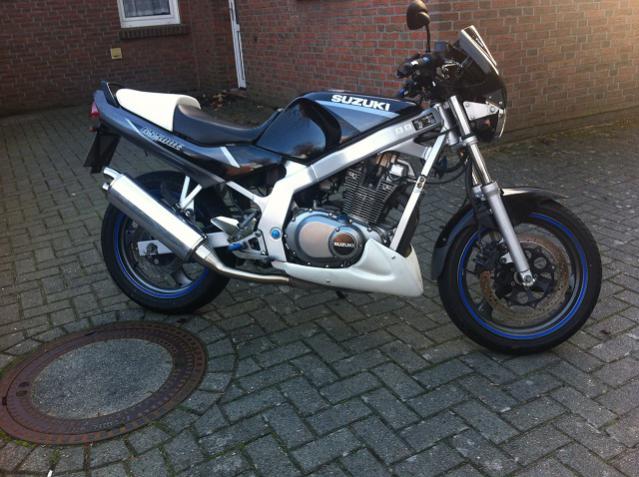

Alt 07.12.2013, 21:12:24   #14
Sehr schön geworden!!!
Hier
Die hinteren Rasten müssten noch neu, wie die Fahrerrasten, und die Steigung des Auspuff sollte parallel zum Rahmen verlaufen, und noch blaue Gabelprotektoren dran.
Das sind nur Details, fiel mir aber ins Auge - wie gesagt, nur meine Meinung.
Hier
Jop Blaue Rasten kommen noch hast natürlicht recht stört mich auch! Mit dem Auspuff war das sowieso so ne sache da ich keine Bögen verwendet habe und das Rohr Gebogen habe war das total schwer den anzupassen und jetzt ist er fest! Eig. sollte er komplett parallel sein aber naja... vielleicht ändern ich das nochmal
Glasfaser habe ich nicht genommen weil ich das Carbon/Aramid noch da hatte und das Doppelrücklicht mag ich überhaupt nicht leiden! ich bin mal gespannt wie es aussieht wenn es schwarz lackiert ist!

Warum hast du das Verbindungsrohr eigentlich an den Krümmer geschweißt?
Hättest das Rohr in passendem Durchmesser doch nur schlitzen und dann mit ner Schelle fixieren können.

Weil ich das kurze Stück Rohr nicht hundert prozentig biegen konnte in der Biegevorrichtung und ein Spalt vorhanden war. Den habe ich dann zugeschweißt! Wenn ich das nochmal machen würde denke ich würde ich das mit Bögen machen! Dann würde es so funktionieren wie du sagst!
