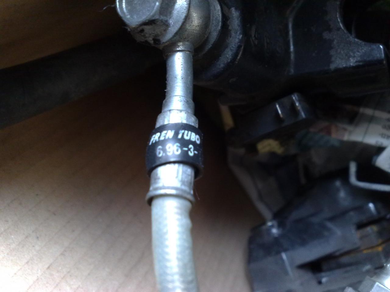

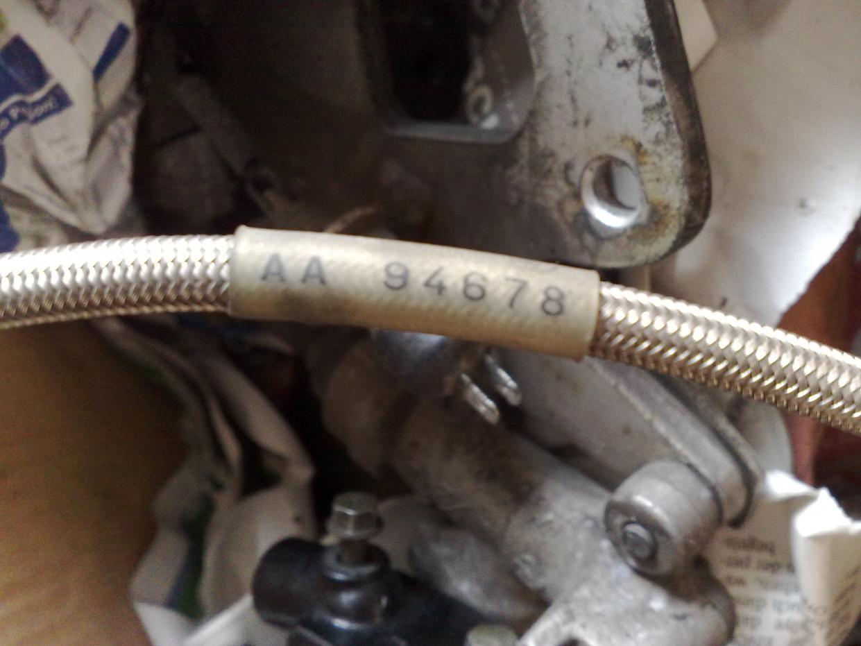

ich hab hier einen Satz gebrauchte Stahlflexleitungen und bin nun auf der Suche nach dem der ABE. Die hintere Leitung hat ne Nummer auf einer Gummibanderole (AA 94678 ) . Die vordere Leitung hat nur einen kleinen schwarzen Plastikring mit Fren Tubo 6.96 -3- drauf. Ich habe das Gefühl das es Leitungen von unterschiedlichen Herstellern sind oder irre ich mich da. Vielleicht kennt ja hier jemand die Leitungen und kann mir genaueres darüber sagen.
Bei der vorderen habe ich schon Micronsystems angeschrieben die vertreiben die Fren Tubo(is wohl was italienisches).

Da wirst du keine ABE für bekommen. Bestenfalls ein Teilegutachten.
Zu einer ABE gehört immer die passende KBA-Nummer und die muss auf dem Teil stehen. Wenn also nirgends KBA xxxxxx steht, gibt es keine ABE und die Leitung muss abgenommen und eingetragen werden (mit etwas Glück 20 € für beide, mit Pech 25€ pro Leitung...je nach Ermessen/Abzocke des Prüfers).
Schau dir mal die Leitung mit dem durchsichtigen Schrumpfschlauch (aa 9467 am Fitting an.
Spiegler hat da zB einen Plastering auf dem Spiegler gedruckt ist.
Ohne Hersteller kommst du bei der Gutachtensuche nicht sehr weit.

Also ich hab nochmal gescheut und hab auch den Schlauch gefunden (hab ich glatt übersehen). Die hintere ist von Lucas und da steht drauf: Lucas Flex KBA 60794 MCH 263 H1
Edit:
Also Ich habe nun eine ABE für die Lucas Leitung gefunden. Ich hoffe die reicht auch ausgedruckt.

Also ich habe ne Antwort erhalten. Es gibt für die Fren Tubo nur ein Teilegutachten für 5€. (hab ich aber auch schon aus dem Netz besorgt)
Ich werd mir demnächst eine von Melvin holen. Ist einfach günstiger als eintragen lassen.
