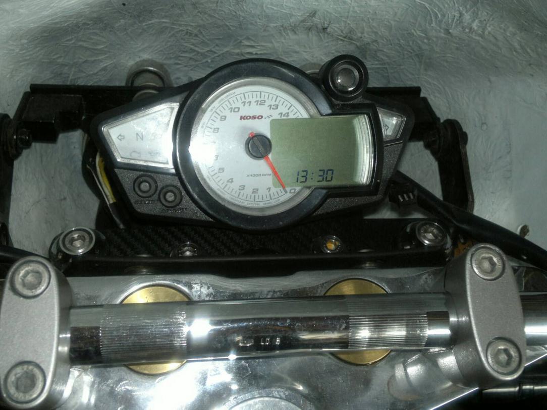

Hi allerseits,
jemand ne Idee wie man den Tacho elegant befestigen könnte? Vor allem wenn möglich tief sitzend da es wegen dem Stummelumbau der höchste Punkt wäre und das sieht nicht sonderlich gut aus.
Andere Frage wäre darf/sollte man in die Gabelbrücke bohren?! Mein Gefühl sagt mir das es nicht unbedingt die beste Idee wäre.
Danke im Voraus
Matt
PS: Ja die Kabel werden noch aufgeräumt.

Hm...schwierig, da der Tacho von hinten geschraubt wird. Vor allem wegen der Verkabelung komme ich dann noch einmal gut 2cm von der Brücke weg. Noch ne Idee?

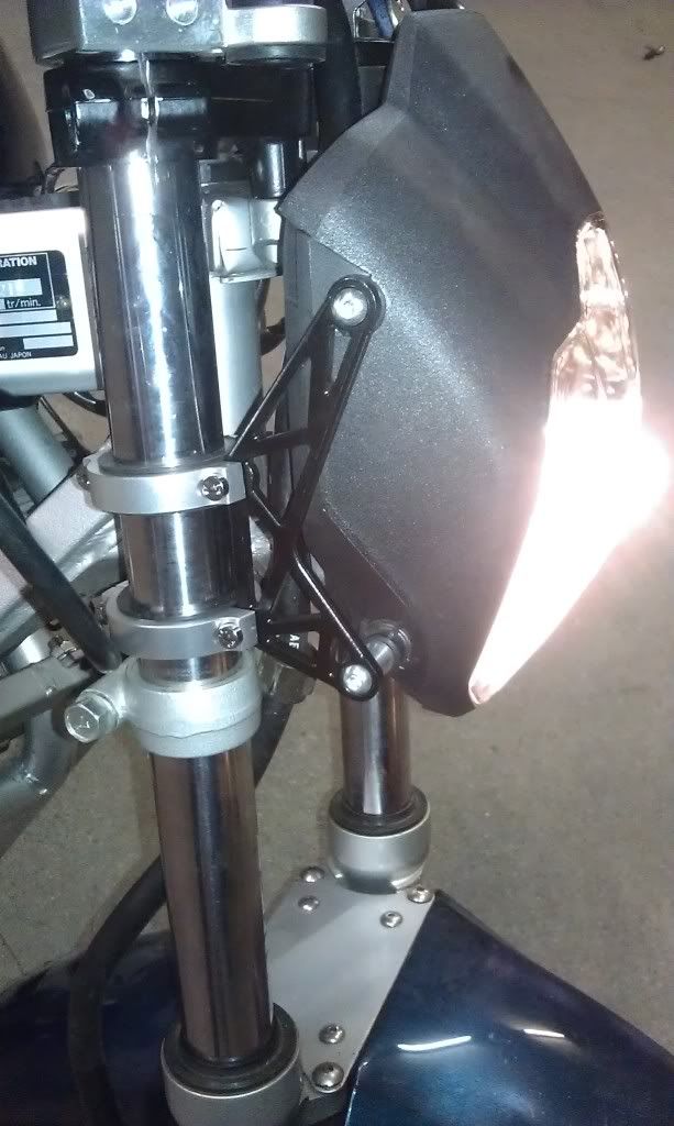

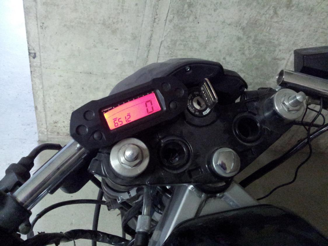

so hab ich es gelöst:
Bild 1 bei Bärbel
Bild 2 mit Harleygabel

zwischen Lampe und Brücke hatte ich auch schon überlegt. Aber dann müsste ich wieder die Halterung ändern. Bin aber schon froh diese filigrane bekommen zu haben. Würde ich nur ungern ändern.
Mal schauen bin die Woche nicht wirklich dazu gekommen. Am Wochenende vielleicht mal schauen ob nicht doch was optisch ansprechendes gefunden werden kann.
