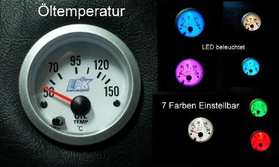

Alt 08.05.2014, 08:32:00   #16
CivicDeejay91
Benutzerbild von CivicDeejay91
Registriert seit: 15.03.2014
Ort: 39126 Magdeburg
Beiträge: 208
Okay, da trennen sich unsere Wege wieder...^^
mein Thermometer geht bis 150°C. Und dabei sind 5 Einsätze, um es via Siemens-Lufthaken in die Luft einzuschrauben
Hits:	443
Größe:	18,3 KB

Gestern kam das Paket an - es sind 7 Adapter dabei. Der eigentliche Temperaturfühler ist M10 Feingewinde. Also wäre es kein Problem, weitere Gewindehülsen selbst zu schneiden.
Ich habe nur leider Die Woche Spätschicht + Samstag, also komme ich grad noch nicht dazu, es einzubauen... Ich werde ausreichend Bilder machen - vielleicht gibts ja noch keine FAQ zu dem Thema.
