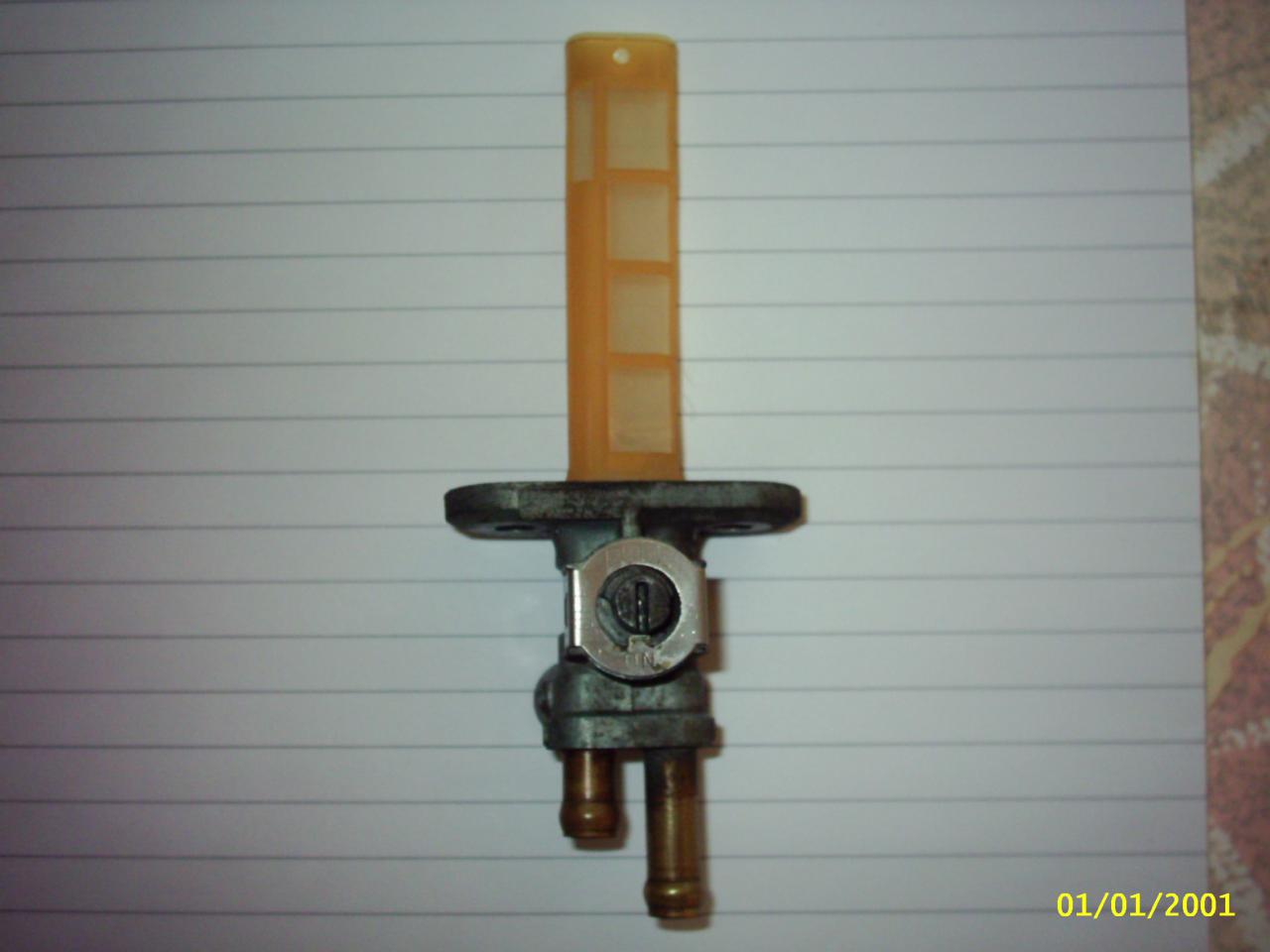

Alt 13.10.2014, 09:31:12   #5
Zu 2) Es kann nicht der gesamte Sprit aus dem Tank verfahren werden, da es noch eine "Drecksicke" gibt. Auch tanken die meisten nicht "richtig" voll. Man kann mit viel Geduld noch 1 - 1,5 Liter reintröpflen.
So sieht es aus.
Das Volltanken ist eine Geduldsprobe.
Aus eigener Erfahrung weiß ich aber, dass der Tank ziemlich leer läuft. Wenn man die Reserve voll ausreizt bleiben weniger als 0,5 L im Tank.
Ich tanke fast immer so voll, dass nichts mehr reingeht und habe eine Reichweite bis zum Umschalten auf RES von 270 - 300 km, je nach Fahrweise, Strecke, Wetter ...
Die Erfahrung hat gezeigt, dass die Reservemenge leicht unterschiedlich ist, liegt aber bei ca. 3- 3,5 L.
So sieht der Benzinhahn im Tank aus: Links ist das Röhrchen für ON, rechts RES und PRI
