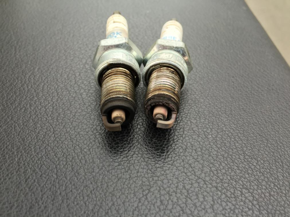

Hier mal die Kerzen, rechts ist ok oder? Links weiß ich halt nicht obs daran liegt dass der anfangs nicht zündet, oder ob er nicht zündet weil das Ding so verrußt ist… kann ich da selber was einstellen? Hab sie erstmal getauscht und gucke in einer Woche noch mal

Kann auch an der Zündspule liegen - li+re notfalls auch vertauschen um rauszufinden ob sie defekt ist.
Bei BJ vor 1998 kann auch einer der Hallkontakte (Pick_ups) der Zündplatte defekt sein. Deine scheint schon eine neuere zu sein, aber sicherhaltshalber nachsehen: die alten haben 2 Pick_Ups, die neuen nur einen.
Sonst bleibt noch Kontaktproblem oder Kabelbruch.
Spritversorgung ist es nicht - sonst wäre die Kerze trocken und nicht verrust....

Ich hatte am Anfang auch das Problem, dass ein Zylinder bis 6000 nicht richtig mitlief, bei Vollgas hat er sich aber ganz normal verhalten.
Da war die Nadel im Vergaser gebrochen und die Hauptdüse dadurch die ganze Zeit frei.
Kannst ja bei Gelegenheit mal in die Vergaser schauen, falls sich bei der Elektronik ncihts ergiebt.

Ja, will ich nach nochmaligem Check des Bildes mit der Kerze auch nicht mehr ausschließen.....könnte auch viel, viel zu fett laufen....

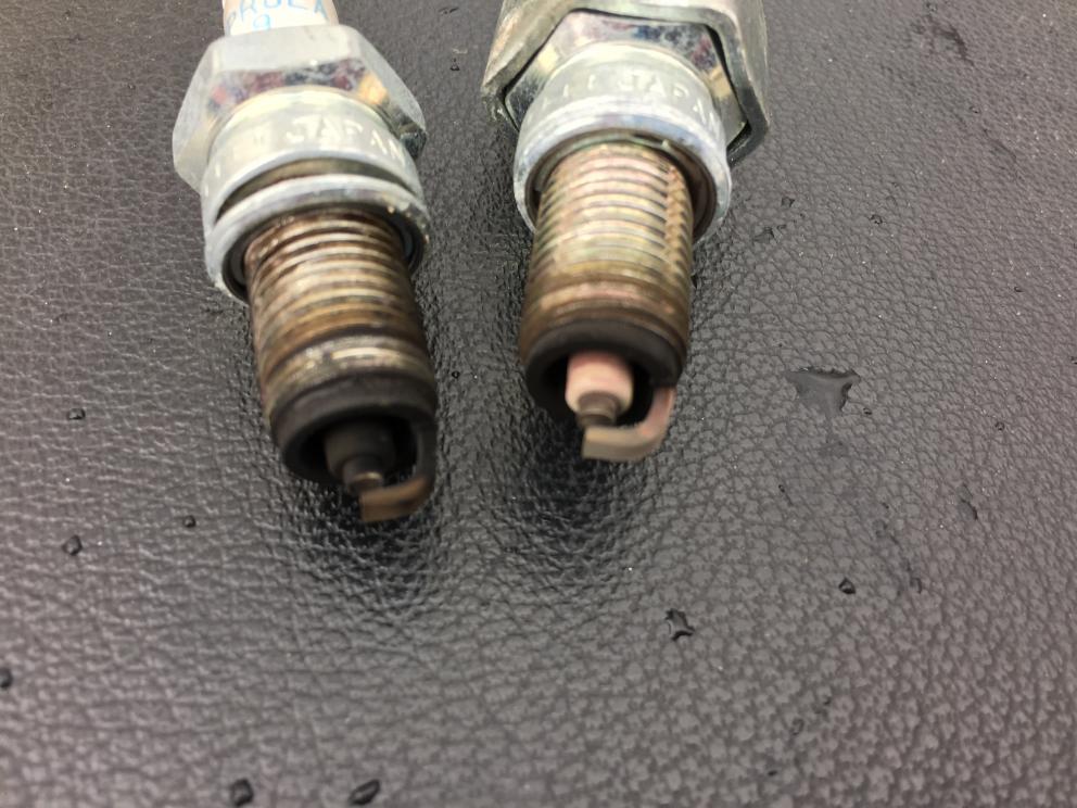

Bevor ich mich Sonntag ran wage nochmal ein Kerzenbild, hatte ja die verrußte von links nach rechts gepackt... Heute mal ordentlich warm gefahren die karre und dann etwas langsamer ausgefahren und Kerzen rausgeholt. Das gleiche Bild, die verrußte ist jetzt weiß (wusste ich gar nicht dass die wieder sauber werden) und die helle is verrußt (wenn auch noch nicht ganz so stark wie letztes mal).
Gerade laufen beide Zylinder, ich denke damals war die Kerze einfach zu verrußt und hat deswegen nicht gezündet, diesmal ist sie noch nicht ganz so dicht. Liege ich richtig wenn ich denke dass das Gemisch einfach falsch eingestellt ist? Links viel zu fett und rechts etwas zu mager?

Du liegst mit deiner Vermutung richtig, wenn die Kerze so verrußt ist, läuft die zu fett.

Ahalsooo... Dass sie schlecht startet lag definitiv an der Batterie... Hab jetzt eine teure drin, damit startet das Ding als wär es gerade aus dem Werk gefahren. Dass nur ein Zylinder lief lag definitiv daran, dass die linke Kerze verrußt war, in der Werkstatt waren die Abgaswerte auch schlecht, jetzt wurde sie etwas magerer eingestellt und bisher keine Probleme mehr.
