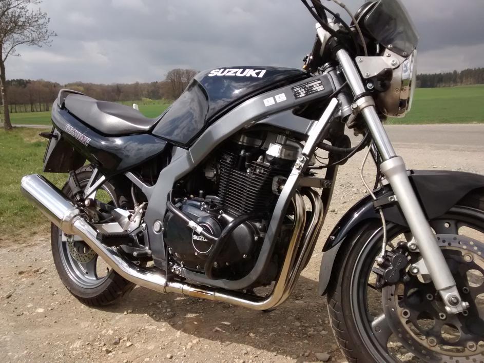

Hallo liebes Forum.
Gibt ja schon zahlreiche Themen zu den ESDs und Kmplettanlagen.
Musste die Tage feststellen das in der Bucht das Angebot etwas geringer ausfällt als früher.
Habe noch letztes Jahr Den Laser Deeptone gesehen, welchen ich jetzt über google nur noch zu dollar Preisen finde.
Hätte ja gerne einen Edelstahlkrümmer und wollte fragen, ob jemand eine günstige Bezugsquelle kennt.
Evtl greife ich dann doch zum Ixil XTREME Shorty, auch ohne schönen Krümmer.
Hat jemand Erfahrungen mit dem Takkoni in der Bucht. Ist ja etwas günstiger und angeblich aus dem Ixilwerk.
Achso..Fahre eine GM51B BJ 1999

ich bin auch schon länger am schauen und du hast recht, die Auswahl ist definitiv geringer geworden. Neue Komplettanlagen kannst du z.B. noch bei Barracuda oder Cobra (ist derselbe Laden, Cobra ist etwas teurer) bestellen.
Ich bin letztendlich auch über eine Seite gestolpert wo es angeblich die Laser Deeptone neu gibt. Die Seite war aber augenscheinlich aus den 90ern und ich habe keine Antwort auf meine Anfrage erhalten.
So ausführlich das Thema in der Vergangenheit auch diskutiert und z.B. im Wiki dokumentiert wurde, im Moment ist es schwierig außer Ixil, Takkoni und eben Barracuda/Cobra was "Sportliches" zu finden.
Tante Edith sagt: GPR ist noch eine Alternative, allerdings habe ich da keine Komplettanlagen gesehen.

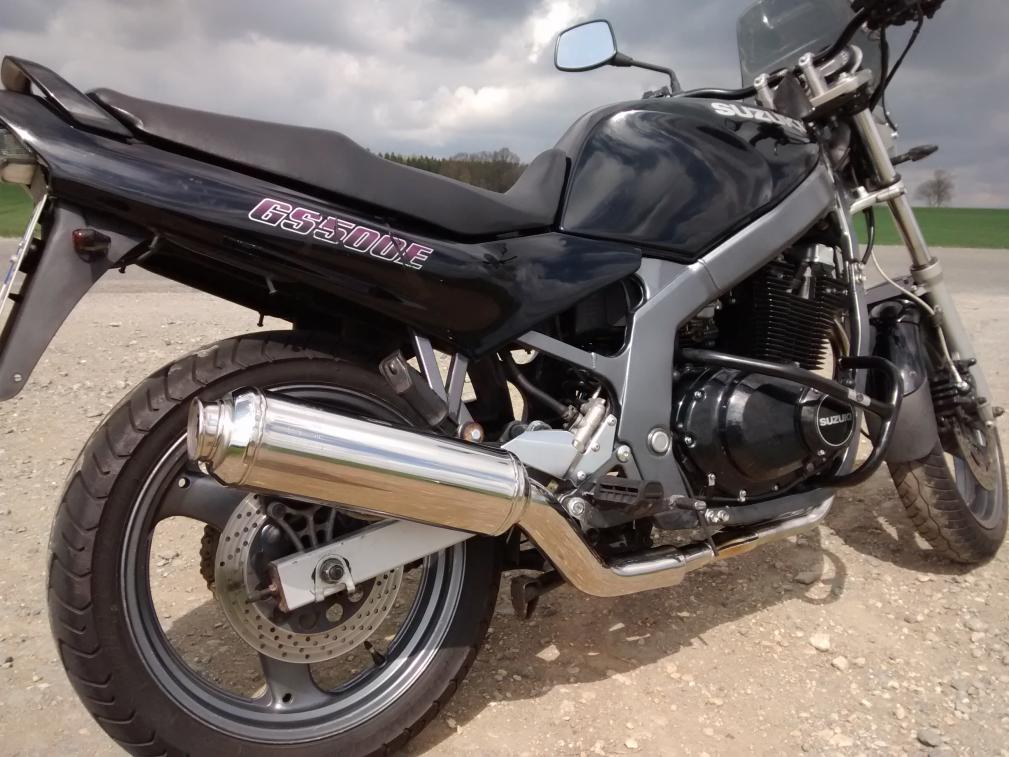

Den Edelstahlkrümmer konnte man kürzlich noch separat bei Laser bestellen. Musst mal nachfragen.
Den habe ich mir dann mit dem IXIL Shorty mittels Zwischenstück montiert.
Der IXIL gefällt mir optisch einfach am besten.
