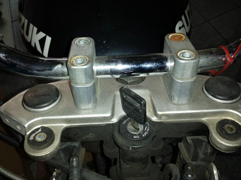

an meinem gebraucht gekauftem Motorrad war ein Rohrlenker montiert, der ist von Lucas, die Brücke ist die Originalem, wenn ich es richtig sehe, aber wie kriege ich raus was das für Klemmblöcke sind? Ich kann darauf keine Nummer oder sonst was finden... was sagt der TÜV dazu?
Hier ist ein Bild:
Hits:	699
Größe:	62,1 KB

Du könntest Sie abmontieren und schauen ob du dann nummern findest.
Ansonsten lass sie dir abnehmen und eintragen. Habe ich mit meinen Klemmböcken auch machen müssen.

Die Herstellerkennung muss außen auf den Böcken eingeschlagen sein (zB S36, dann wären es Böcke von LSL).
Findest du keinerlei Kennzeichnung, kannst du sie vielleicht per Einzelabnahme eintragen lassen.

Dass die eingetragen werden müssen ist mir schon klar, ich habe gehofft dass jemand die Dinger kennt und ich ein Gutachten dazu finde...
Müssen die nicht auch für eine Einzelabnahme irgendwie gekennzeichnet sein?

Für die Einzelabnahme muss der Graukittel nur glauben, dass das Material für den Zweck taugt. (das ist aber nicht sehr schwer, da selbst billigstes Wald- und Wiesenalu in der Stärke ausreichend haltbar wäre)
Evtl. schlägt er dann eine Kennzeichnung ein oder trägt dir die Böcke blanko ein.
Nimm dir ne Lampe + Spiegel und schau dir die Böcke genau an.
Siehst du irgendeine Kennzeichnung, brauchst du sie nicht abschrauben

Bei mir hat der Graukittel per Einzelabnahme die Klemmböcke abgenommen und danach eine Kennzeichnung in die Böcke geschlagen.
Wichtig ist: Er erteilt Dir ein Gutachten das du in den Fahrzeugschein eintragen lassen musst. ICh weiß nicht mehr was es dafür für Gründe gab das er das nicht machen konnte. Ist jedenfalls schon was her.
Nur das Gutachten selbst mitführen reicht nicht.
War bei mir jedenfalls so. Ist schon ein paar Jahre her. Könnte mittlerweile anders sein.

Wenn du schon alle Teile (Böcke, Lenker, Bremsleitung) da hast, würde ich kein neues Set mehr kaufen sondern die TÜV-Stellen abklappern und fragen, ob dir die Böcke abgenommen werden.
Kostet dann auch nicht sooo viel mehr als eine Abnahme von Böcken mit Teilegutachten.

Hier der entsprechende Text aus dem LSL-Gutachten für das SB-Kit:
Berichtigung der Fahrzeugpapiere:
Eine Berichtigung der Fahrzeugpapiere ist erforderlich, aber zurückgestellt.
Sie ist der zuständigen Zulassungsbehörde bei deren nächster Befassung mit den Fahrzeugpapierendurch den Fahrzeughalter zu melden.
Zum Thema: bei genauem Betrachten habe ich festgestellt dass der Lenker etwas verbogen ist, damit komme ich vom Preis einem neuen Komplett-Kit immer näher
Oder ich rüste eventuell auf original-Stummel zurück wenn ich günstig dran komme. Ist das schlimm wenn die Bremsleitung dann etwas zu lang ist?
