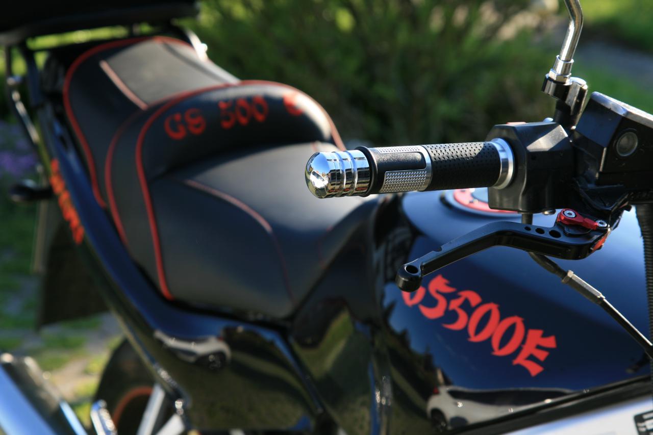

Alt 04.06.2015, 12:40:47   #6
mein Vorschlag --> http://forum.gs-500.de/showthread.php?t=31350
so sieht das dann aus: Klicke auf die Grafik für eine größere Ansicht
Hits:	1097
Größe:	88,0 KB
