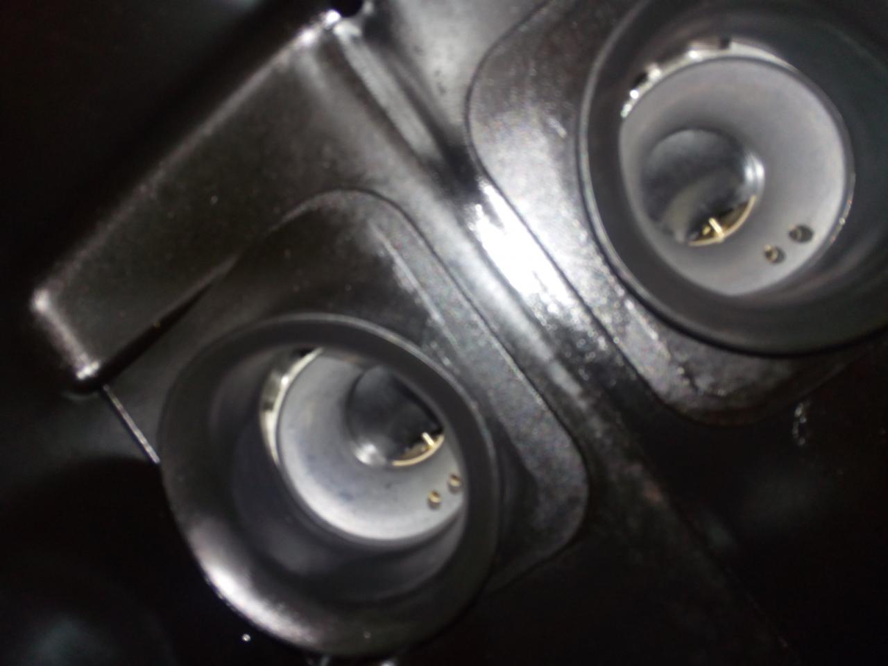

ich habe mal einen dumme Frage und zwar:
ist das normal das sich die Gasschieber nicht bewegen wenn der Motor nicht läuft ?
Ich gehe mal davon aus das die beiden Schwarzenteile im Vergaser die Gasschieber sind.
Danke im voraus

Von alleine bewegt sich da nix. Ist doch kein perpetuum mobile.
Die Schieber lassen sich aber von Hand hochschieben.

Das da sich was von alleine hochhebt meine ich nicht.
Ich kenne das von den 50 ccm Roller, dass wenn man am Gas dreht sich logischerweise der Schieber mit verschiebt, was bei mir nicht der Fall ist.

Die GS ist kein 2-Takt Mopped! Das sind Gleichdruckvergaser! Da bewegst du nur die Drosselklappen und je nach Drehzahl baut der Motor einen entsprechenden Unterdruck auf, der dann die Schieber hebt. Damit kriegt der Motor, je nach Drehzahl, nur immer soviel Gas wie er maximal vertragen kann. Früher (in den 70ern) gabs auch direkt betätigte Schiebervergaser. Heute werden im Rennsport noch sog. Flachschiebervergaser verwendet - die hängen extrem direkt am Gaszug, bedingen aber einen hohen Abstimmaufwand und einen Fahrer, der weis was er tut.....

Alles klar wenn dass normal ist dann weis ich jetzt bescheid, Danke
Ich dachte schon dass der vorbesitzer beim entdrosseln da etwas vergessen hätte.
