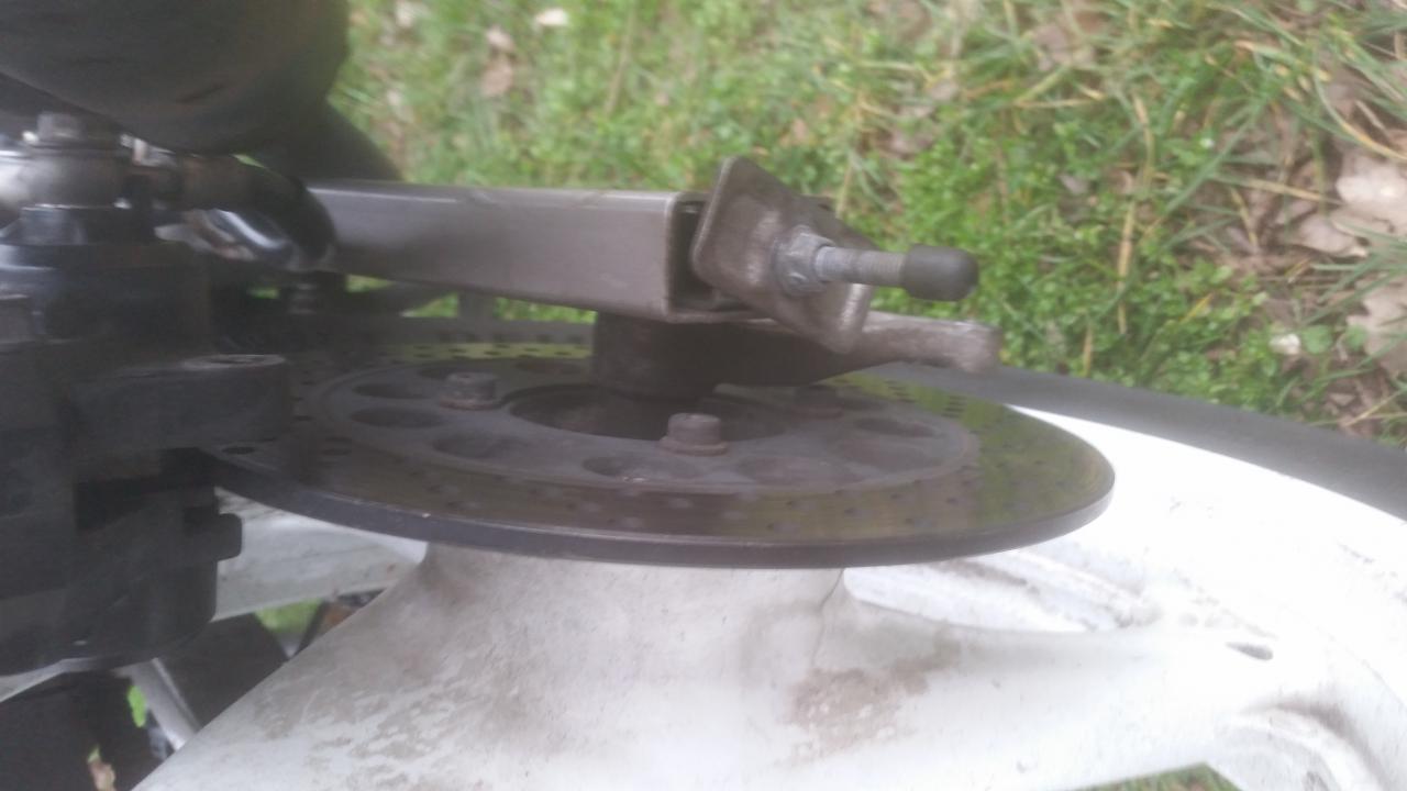

Hallo.
Habe heute meine kette gewechselt mit kettenBlatt. Ritzel War leider nicht passend deshalb habe ich das alte ritzel woder reingemacht.
Meine Frage, habe um die alte kette runter zu bekommen, den bremssattel abmontiert um das Rad abzzbekommen.
Doch nachdem ich alles wieder befestigen wollte, wollte die eine schraube nicht mehr rein vom bremssattel da der bremssattel nun etwas höher liegt als die Ankerplatte. Habe versucht zu rütteln usw..
Was kann ich noch versuchen ? Eine schraube geht immer nur rein, jedoch nicht beide.
Mfg

Bremsbacken (weit genug) auseinander gedrückt?
V!RU5 ist offline   Mit Zitat antworten
Alt 22.02.2016, 22:03:51   #3
sieht nicht so aus....
Versuch die Bremsbacken vorsichtig mit einem Schraubenzieher auseinander zu drücken (ohne sie zu zerkratzen) dann passen sie auch wieder über die Bremsscheibe

Davor sollte aber eine Reinigung der Kolben auch in Betracht gezogen werden, so dreckig wie die aussehen. Sonst drückste dir damit den Dreck in die Dichtungen, das bringt nur noch mehr Probleme mit sich.
Ist ja auch kein großer Aufwand und kann man schonmal machen wenn man eh dran ist...

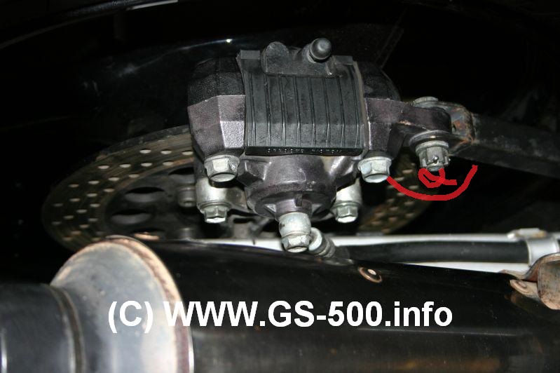

Die Schraube an der Strebe lösen damit du den winkel des Sattels entsprechend anpassen kannst.

Da die Hinterradachse mit der neuen Kette ein gutes Stück weiter nach vorne kommt, muss logischerweise der eingezeichnete Winkel kleiner werden, damit man alles wieder zusammen bekommt.

Drückt einfach die Beläge auseinander und schon klappts mit den 2 Schrauben.

Fehler beseitigt, danke für den Tipp die eine schraube zu lösen die mit einem Splint gesichert ist, Rad Mutter gelöst und schon ging alles nach einander rein !

Soll die Schraube wirklich so angeknallt sein. das sich der Bremssattel nicht drehen kann?
Eig. dient die Strebe an dem Bremssattel doch nur zur Abstützung?! Da könnte die Schraube doch theoretisch auch lose drin stecken oder? (Ich weis das man Schrauben / Bolzen nicht auf Scherung beanspruchen sollte. Es geht mir nur prinzipiell darum welche Funktion der Bolzen/Schraube da übernimmt)

Ja. Wenn die Schraube mit dem richtigen Drehmoment angezogen ist, kann man den Bremssattel ohne übermenschlichen Kraftaufwand in die richtige Position drehen um den Anker zu befestigen.

Die beiden Abstützschrauben der Bremsankerstrebe sind mit 22-35Nm anzuziehen. Allerdings sind/sollten das Bundschrauben sein, welche die Aufdrehtiefe der Mutter begrenzen - damit ist gewährleistet das sich das ohne Probleme drehen kann. "Sollten" habe ich deswegen geschrieben, weil mir schon einige Suzukis (nicht nur GS) untergekommen sind, wo das eine normale, durchgängige Schraube war (wobei ich nicht weis ob das ab Werk schon so war). Bei vielen älteren Suzis sind die Muttern als Kronenmutter mit Splint ausgeführ - neuere Modelle haben selbstsichernde Muttern.....
