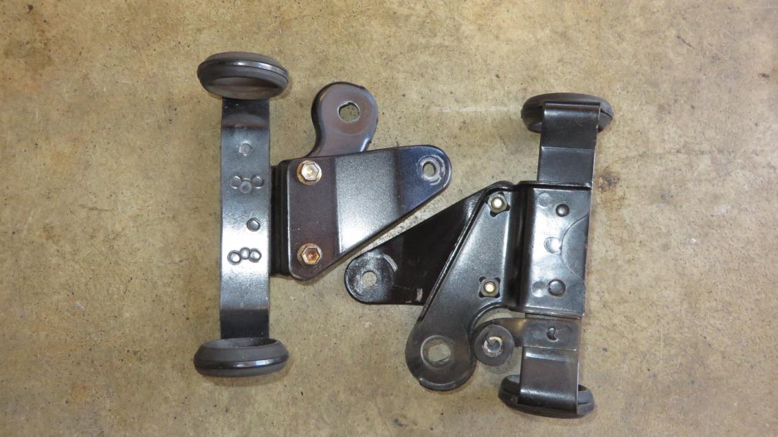

OK, habe ich soweit begriffen. Aber was sind das für Teile ? Brauche ich die auch ?

Das sind die lampenhalter

Ahhh, OK. DANKE !
